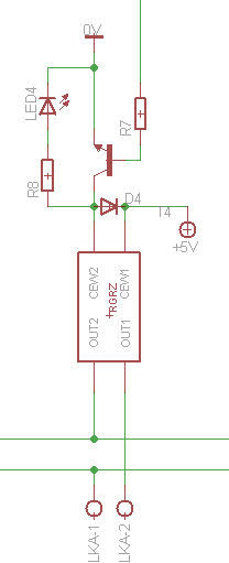

könnt ihr bitte einen Blick auf den angehängten Plan werfen und mir
sagen ob ich die LED richtig angeschlossen habe, so dass die LED leutet
wenn das Relais an ist. Die Spule läuft mit 5V und einigen mA und durch
den Schließer fließen 220V und um die 1A.
Danke vorab!

Wenn ichs richtig gesehen habe, leuchtet die LED, wenn das Relais aus
ist
von Gast (Gast)
Funktioniert so nicht!
Relais + LED & Widerstand + Freilaufdiode müssen parallel geschaltet
sein und werden dann gemeinsam vom Transistor auf GND geschaltet.
Du hast die LED & Widerstand praktisch in Serie mit dem Relais und der
Freilaufdiode geschaltet.

von Gast (Gast)
@Basti
...die LED kann in der Version von Adam nie leuchten, da sie keine
Verbindung zu +5V hat!

von Adam (Gast)
Also in etwa so?
von gast (Gast)
Ja, so ist es besser.

von hans (Gast)
Diese Anzeige hat ein Problem:
Sie zeigt nur, ob das Relais angesteuert wird, nicht ob es schaltet.
Bei einem "hängendem" Relais (verschweist) ist es übel wenn man
sich auf die LED verlässt.
