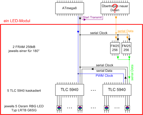

Elektronik
Hier existiert im Moment noch keine Hardware und das Konzept möchte ich
zur Diskussion stellen:
Der Motor ist erstmal ungeregelt geplant. Allerdings soll die Drehzahl
im Bereich um 25Hz liegen, damit ein stehendes Bild entsteht.
Ich möchte das ganze Drehzahlunabhängig gestalten, daher ist im Moment
ein Drehgeber HEDS geplant. Auflösung 500 CPR
Als LEDs möchte ich RGB-LED vorzugsweise von OSRAM (siehe Bild 2) Das
Ganze wird in Modulen aufgebaut. Immer 5 LEDs hängen an einen
TLC5940(Konstantspannungsquelle mit 12Bit PWM) und jeweils 5 TLC hängen
kaskadiert an einen FRAM-Speicher. Es existieren jeweils 2FRAMs pro
Modul. Jeder RAM speichert 180° des Bildes. Sollte ich das Ganze
irgendwann auf Bewegtbilder erweitern wollen kann auf diese Weise immer
ein FRAM mit neuen Daten beladen werden.
Kommunikation erfolgt über SPI.
Die Steuerung soll ein AVR, vermutlich reicht ein Mega8 übernehmen. Über
externen Eingang soll der Drehgeber einen Timer hochzählen. Alle halbe
Umdrehung geht ein Signal vom AVR an den anderen IC dass der 2.FRAM
angesprochen werden soll. Dann geht es weiter mit dem SPI Takt. Zudem
generiert der AVR den PWM-Takt und das Reset-Signal das der TLC am Ende
jedes Taktes benötigt.
Bei dem Baustein mit dem Fragezeichen habe ich noch keine Ahnung was ich
verwenden könnte. Er übernimmt die Eingaben in die FRAMs. Das sind zum
einen das Rücksetzen der Adresse auf 0000, zum anderen wäre da das
Beschreiben des FRAM mit neuen Daten. Allerdings habe ich hier noch das
Problem, dass, wollte ich Animationen darstellen, müsste ich alle 1/50Hz
einen kompletten FRAM neu beladen. Das gibt ein Gigantisches
Datenvolumen, selbst wenn ich vorher einen PC alles berechnen lassen
würde. Daher will ich erstmal den Rest zum Laufen bekommen.
Problem ist im Moment auch noch, dass die FRAMs relativ teuer sind und
allein die Bauteilkosten schon recht hoch wären.
Was kann ich besser machen, wo könnte ich Geld einsparen, ohne die
Funktionen einzuschränken?
Gruß Tim

@Tim (Gast)
Das Bild stzeht auch bei 10 Hz, flimmert halt nur wie Sau ;-)
Vollkommener Overkill. Ein einfacher Hallsensor für weniger als einen
Euro oder ne Gabellichtschranke reichen völlig. Drehzahlmessung dann per
Timer.
Der FRAM wird kaum einen TLC ansprechen können. Da muss der AVR schon
vermitteln.
Warum FRAM? Ist popeliger EEPROM zu billig?
Nicht vermuten, RECHNEN!
Bei 256 Spalten pro Umdrehung und 50 Zeilen (Pi mal Daumen) macht das
bei 25 Hz ca. 156 us/Spalte. IN dieser Zeit müssen deine TLC gleaden
werden, macht bei 50 Zeilen RGB = 150 Bit. Naja, 1us/Bit ist
schnarchlangsam, SPI kann locker 8Mbit/s bei 16 MHz Takt.
Siehe oben.
Wozu? Man kann so ziemlich jeden Speicher kontinuierlich auslesen.
Nimm EEPROM oder SRAM.
MFG
Falk

@Falk
erstmal vielen Dank für deine Antwort, das hilft mir schon sehr viel
weiter.
>Timer.
D.h. ich lasse den Controller sein Timing selbst organisieren und
synchronisiere nur alle, z.B. Umdrehung? Setzt das nicht eine Konstante
Drehzahl vorraus? Was würde ich mir denn da für einen Fehler einhandeln?
Wäre natürlich viel schöner weil es technisch einfach ist und ich die
Auflösung noch variieren könnte.
>vermitteln.
Naja das schöne an dem FRAM wäre, dass er einen Befehl und eine
Startadresse benötigt, und dann nacheinander unbegrenzt die Bits
rausjagt mit jeder fallenden Flanke vom Clock ich könnte also den RAM
direkt an die TLC hängen und müsste nur noch den Clock über den AVR
bereitstellen. Der Vorteil der FRAMs wäre, neben der Idiontensicheren
Ansteuerung, die hohe Geschwindigkeit gepaart mit serieller Verbindung.
Ich muss das Ding ja in 20ms komplett beschreiben können wenn ich
Animationen darstellen möchte. Würde das ein EPROM denn auch schaffen?
Beim SRAM hätte ich den Nachteil, dass ich zwischen RAM und TLC noch
einen Parallel->Seriell Wandler bauen müsste.Das würde ich gerne
vermeiden.
Hier muss ich glaube ich noch ein bisschen detailierter erklären.Hätte
mich auch gewundert wenn ich das beim ersten Versuch schaffe:
Ich will eine Auflösung mind. Über 1Spale pro ° im Moment rechne ich
allerdings sogar mit 500 Spalten.Nach unten lässt sich das ja noch immer
korrigieren. Durch den TLc habe ich pro PWM-Kanal 12bit Auflösung (Ist
das Overkill?) und bei 5 Kaskadierten, 16-Kanal TLCs kommen damit pro
Spalte 960 Bit zusammen. Also 960 Bit pro 80µs. Daher die direkte
Anbindung RAM-TLC. Da könnte ich terrorethisch bis 20MHz Clocken
Das verstehe ich noch nicht ganz. Ich muss doch für Animationen alle
25Hz ein neues Bild laden. Da ich 2 Speicher für 360° habe also alle
180° einen Speicher mit dem halben Bild beladen.
Ich hoffe ich konnte mich jetzt noch etwas genauer erklären. Sind meine
Vorstellungen jetzt kompletter Irrsinn?
@Daniel
Ich auch ;o) Danke.
Gruß Tim

von Matthias L. (Gast)
>mit 500 Spalten.
>960 Bit zusammen pro SPalte.
Hast du schonmal gerechnet?
Wenn du, sagen wir mal 500Spalten hast. Jede Spalte hat 960Bits (Das
wären 80LEDs). Somit brauchst du 60kilobyte an Videospeicher.
Wenn du das jetzt mit 25U/s rotieren lässt, dann musst du diese 60kB
innerhalb einer 25stel Sekunde ausgeben (Und danach per Flanke gültig
machen). Das ergibt eine Bitrate
von 60'000Byte mal 25Hz = 1,5Megabit je Sekunde.
Klar. SPI kann das. Kein Problem.
Aber:
Schonmal bedacht, dass die Daten irgendwo her kommen müssen?
Du willst ja wohl "Videos" abspielen. Wo sollen die denn herkommen? Wie
kommen diese Datenmengen (immerhin 60KB je Bild) auf die drehende
Elektronik??
Oder willst du die on-the-fly berechnen..?
>kompletter Irrsinn?
Ich sehe das so.
von Falk B. (falk)
@  Tim (Gast)
Ja.
FRAM ist KEIN Videospeicher. Da gibt es nix zu schreiben. Du LIEST aus
einem Speicher un gibst es auf die TLCs.

Dein Konzept ist Murks.
Das ist dein AVR!
>Das würde ich gerne vermeiden.
Geht nicht sinnvoll und ist auch kein Problem.
Uuuups, 150 Bit wären ja nur RGB mit 1 Bit Auflösung.
Fang mal ne Nummer kleiner an. Ich ahb mal so ein Ding gebaut,
allerdings als einfachen Kreis, nicht Kugel. Da waren 256 Spalten / U
schon zeimlich gut. Und es ist sinnlos, in Drehrichtung ne tierische
Auflösung zu haben, die man in axialer Richtung nicht hat.
>das Overkill?)
Nicht für LED-Enthusiasten ;-)
Sind aber nur 25 Zeilen. Macht satte 12 Mbit/s. 8-0
Das verschafft auche inem grösseren 32 Bit Prozessor schon langsam einen
roten Kopf. Der AVR ist damit vollkommen überfordert. Hier braucht es
einen CPLD oder FPGA.
Ja und? Du hast dich unverständlicherweise in deinen FRAM verbissen.
Vergiss die Dinger. Die sind im wesentlichen nur dort sinnvoll, wo oft
Daten netzausfallsicher gespeichert werden müssen, als EEPROM Ersatz für
Neureiche ;-)
Für einen Anfänger klassisch über seinen Möglichkeiten. ;-)
Mein Tipp. Bau das ALLES erstmal mit einfachen Schieberegistern ala
74HC595 auf, dort kannst du dann das 1 Bit RGB fahren. Wenn dann ALLES
läuft (Elektronik UND Mechanik), dann denk über 12 Bit RGB nach.
MFG
Würde mich das nicht erstmal nur auf ein Bild beschränken?
Okay kannst du das noch etwas spezifizieren? Es muss ja besser werden.
Was passt da noch überhaupt nicht, ausgehend von den Dimensionen (wobei
wir Animation in Echtzeit mal besser im Hinterkopf behalten, also
erstmal nur RGB größer 1Bit pro Farbe und möglichst hohe Auflösung):
-die TLC im allgemeinen
-die TLCs kaskadieren
-die Speicherbausteine pro 180°
-allgemein extern speichern
mehr fällt mit gerade nicht ein.
Oder drehen wir den Spieß mal um: Kannst du mir erklären wie du deinen
Entwurf aufgebaut hattest?
>Das ist dein AVR!
Kapiert, dann ergibt sich nur noch ein Problem. An den Ring müssen ja
mehrere dieser Module. Könnte ein AVR so viel auf einmal bewältigen? Um
mal meinen Irrsinn im vollen Ausmaß vorzustellen: Ich rechne im Moment
bei einem Platz pro LED mit 4mm auf einen Halbkreis mit 300mm
Durchmesser. Das sind 235LED. Das sind gigantische Dimensionen...
Durch den modularen Aufbau hätte der AVR einzig das Managment aller
Module zu übernehmen. Den Rest macht die jeweils zuständige Hardware.
Ich verspreche hoch und heilig das Ganze langsam anzugehen. Ich werde
sowieso zunächst alles auf Steckbrettern aufbauen und dann evtl. auch
mit Signalgenerator und Oszi quälen. Mir geht es darum, alles bis in
diese Dimension auszulegen. Wenn ich später feststelle alles ist so
schnell dass auch mehr möglich gewesen wäre und alle anderen Komponenten
machen nicht mit weil es so nicht geplant war. Werde ich mich auch ewig
darüber ärgern. Aber umso wichtiger ist es mir jetzt, das Konzept
gescheit zu machen.
Ich habe da nochmal drüber nachgedacht. Was habe ich eigentlich von
einer 12-Bit PWM pro Farbe, also 36bit-Farben? Selbst PCs machen doch
nicht mehr als 24Bit? Wenn also die letzten 4Bit jeder PWM eh nur 0
sind, könnte ich mir das doch auch sparen. Gibt es serielle Current
Sinks mit 8-Bit PWM?
Jupp, das wäre auch meine Zahl (pro Modul...) Da hat mein LAN weniger.
Aber ich würde gerne Hardwareseitig die Option wenn möglich behalten.
Da muss ich dir Recht geben. Mir hat die einfache Ansteuerung in
Verbindung mit der hohen Geschwindigkeit so gut gefallen. Aber so
langsam sehe ich ein, dass das nicht sein muss.
Gebe ich dir Recht. Mein Problem ist, ich habe noch 2 Semester in denen
ich genug Freizeit zusammenbekommen kann. Danach wird es vermutlich zu
knapp um großartig voranzukommen. Ich möchte daher jetzt etwas
Anständiges hinbekommen. Das muss gehen. Umso wichtiger ist, dass das
ganze schon auf dem Papier funktioniert, und ich bin euch sehr dankbar
dass ihr mir dabei helft. Zudem bin ich zwar noch unerfahren, aber lerne
sehr schnell. Ich bin überzeugt, dass ich das mit Ruhe, Geduld, viel

von Hagen R. (hagen)
zb. TLC5941, PWM frequenz ist max. 30MHz bei 12 Bit = 4096 Stufen =
30MHz/4096 = 7324/sec. 7324/25U=292, 292/500 Spalten = 0.584. Dh. die
TLC und ihre 12Bit PWM müsste 2x schneller sein damit sie überhaupt in
deiner Konfigutarion funktioniert, mal abgeshen vom Problem der
Synchronisation im Timing. Vergiß die TLCs mit interner PWM, du musst
die Teile nehmen ohne PWM und dafür extern selber die PWM machen.
Gruß Hagen
von Falk B. (falk)
@Tim Kamikater (kamikater)
>Würde ich das dann in etwas so realisieren dass ich einen Timer laufen
>lasse, die Umdrehungserkennung macht mir ein interrupt,
Input Capture Interrupt.
>Timerwert genommen und durch die Auflösung dividiert. Und für jede
>Spalte Auflösung polle ich dann den Timer?
Timer pollt man nicht, man reagiert per Interrupt. Aus der Zeit für
ein Umdrehung kann man leicht die Zeit für ein Spalte ausrechnen. Diese
Zeit Schreibt man in den Timer und lässt ihn eine INterrupt auslösen.
Entweder per CTC- Modus oder Output COmpare Funktion.
>Möglichkeit die ich hier im Moment sehe wäre, einen richtigen PC die
>Vorarbeit machen zu lassen (Umrechenen des Bildes in die Kugelform,
>Anpassung der Helligkeit, an den Polen müssen die LEDs ja dunkler sein,
>und optimieren der Daten für die Hardware)
Ja, das klingt vernünftig.
>möchte. Dazu fehlt mir im Moment die Erfahrung und ich möchte irgendwann
>ja auch mal fertig werden. Sollte es sich niemals realisieren lassen,
>dann müsste ich beim 2. Versuch das Konzept hier vollkommen verändern.
Anders herum wird ein Schuh draus. Erst mal was einfaches bauen, dann
komplexer werden.
Was hindert dich, in den Speicher (welcher Art auch immer) mehrere
Bilder abzulegen und dann passend auszugeben?
Siehe oben. Mach es erstmal EINFACH!
Nix wildes. Ein einfacher Hallsensor von Reichelt mit kleinem
Stabmagneten für die Synchronisation, hing direkt am ICP vom AVR.
Dann 8 LEDs direkt an einem Port dran, fertig.
Du sagst es, Irrsinn. Back am Anfang mal kleine Brötchen.
Das ist falsch. Bau es erstmal EINFACH. Ich wiederhole mich.
>darüber ärgern.
Und du wirst dich nioch dreimal mehr ärgern, wenn du das Ganz in den
Sand setzt, weil du deine Fähigkeiten massiv überschätzt hast . . .
Nicht wahr . . . ;-)
Warum PWM? Nimm den TLC5922 oder was ähnliches, der hat 7 Bit
Konstantstromeinstellung. Das reicht locker.
Vergiss es für den Anfang.
Du willst zu viel auf einmal und wirst auf Maul fallen.
>Ausprobieren und eurer Hilfe hinbekomme.
Wenn du meinst.
MfG
Falk
von Tim K. (kamikater)
@Hagen
Totschlagargument. Aber wir wäre das in der Theorie? Müsste ich da nicht
mehrere PWM-Zyklen pro Spalte haben damit ich eine scheinbar variable
Helligkeit bekomme? Oder erhalte ich den Effekt durch die hohe
Drehfrequenz von selbst
@Falk
Müsste ich dann einen zweiten Timer mitlaufen lassen, der mir die
Umdrehungszeit misst?
Baum vor lauter Wald nicht gesehen. Gut, dann könnte ich sogar in
gewissen Grenzen animieren. Aber rein theoretisch überlegt: Wenn ich
Bilder hätte die sich in Echtzeit verändern, z.B. sowas wie ein Video,
dann müsste ich doch jedes Bild während der Übertragung irgendwo
zwischenspeichern?
Wie muss ich das mit den 7Bit da denn verstehen. Bekomme ich da einfach
linear einen Anteil von I_MAX? Also quasi I = I_MAX/128 * Wert  ?
Versteh das im Datenblatt noch nicht so ganz. Und gehe ich dann recht in
der Annahme dass es keine LEDs gibt, bei denen Helligkeit und Strom
proportionales Verhalten zeigen?
Sodele, ich bin dann mal einsichtig. Also einen Speicher, SRAM oder
EPROM. Der kann extern beschrieben werden, z.B. über nen Pfostenstecker
auf der Platine und dann ein Kabel dran. Der AVR ließt die Daten aus dem
Speicher und stopft sie über SPI in die Leitung zu den kaskadierten TLC.
Die TLC ohne PWM, muss nachher noch schauen was es da alles gäbe.
LED habe ich inzwischen was anderes von Osram gefunden. Nennt sich LATB
T68. Kann mir dazu jemand was sagen? Die sind so verdächtig viel
billiger als die LRTB G6TG.
Ein weiterer Fortschritt: Ich habe meine Konstruktion mal an die
Bohrmaschine geklemmt. Leider fehlt mir noch ein guter Treibriemen aber
mit der improvisierten Variante kam ich kurzzeitig auf gute Drehzahlen.
Es scheint solider zu sein als ich befürchtet hatte. Läuft sehr stabil
>@Hagen
>Helligkeit bekomme?
Nö, ne PWM in irgendeiner Form benötigtst du bei unterschiedlichen
Helligkeiten pro Farbe sowieso. Du kannst versuchen den TLC trotzdem zu
nehmen. Ein kompletter PWM Zyklus wäre dann zb. nur 10 Bit statt 12 Bit
breit. Dh. du müsstest den PWM Takt des TLCs (max. 30Mhz) so anpassen
das der TLC zb. nur die ersten 1024 PWM Zyklen (10 Bit) statt die 4096
(12 Bit) durchläuft. Ist aber ein heiden Aufwand denn du musst trotzfdem
die 12 Bits pro LED schieben, im SRAM speichern, sehr wahrschenlich von
16Bit auf 12Bit runterkonvertieren beim Senden zum TLC usw.
Oben wurde angedeutet das man die Enstellmöglichkeiten des Stromes der
TLC's mißbrauchen könnte. Das geht auch nicht, erstens nicht vom Timing
(Settlingtime der Stromsenken) und zweitens sind diese meistens nur 7
Bit breit was für die Datenübertragung vom AVR hin zum TLC sehr
umständlich ist.
Drittens sind die meistens TLCs nicht für externen Multiplexing
geeignet, gibt glaube nur einen TLC der spezielle
Multiplexingfähigkeiten hat und aktiv das störende Nachleuchten der LEDs
beim schnellen Multiplexing beseitigt.
Viertens, bevor du überhaupt so ein Projekt anfängst lohnt es sich
wirklich einen Plan zu machen und alles vorher exakt durch zu rechnen.
Alleine schon der Strombedarf der LEDs, der Verdrahtungsaufwand, wie
speicherst du die Bilddaten im SRAM/ext. Speicher und wie sollte dieses
Datenformat möglichst so konstruiert sein das man effizient die LEDs
ansteuern kann, usw. usw.
Gruß Hagen
