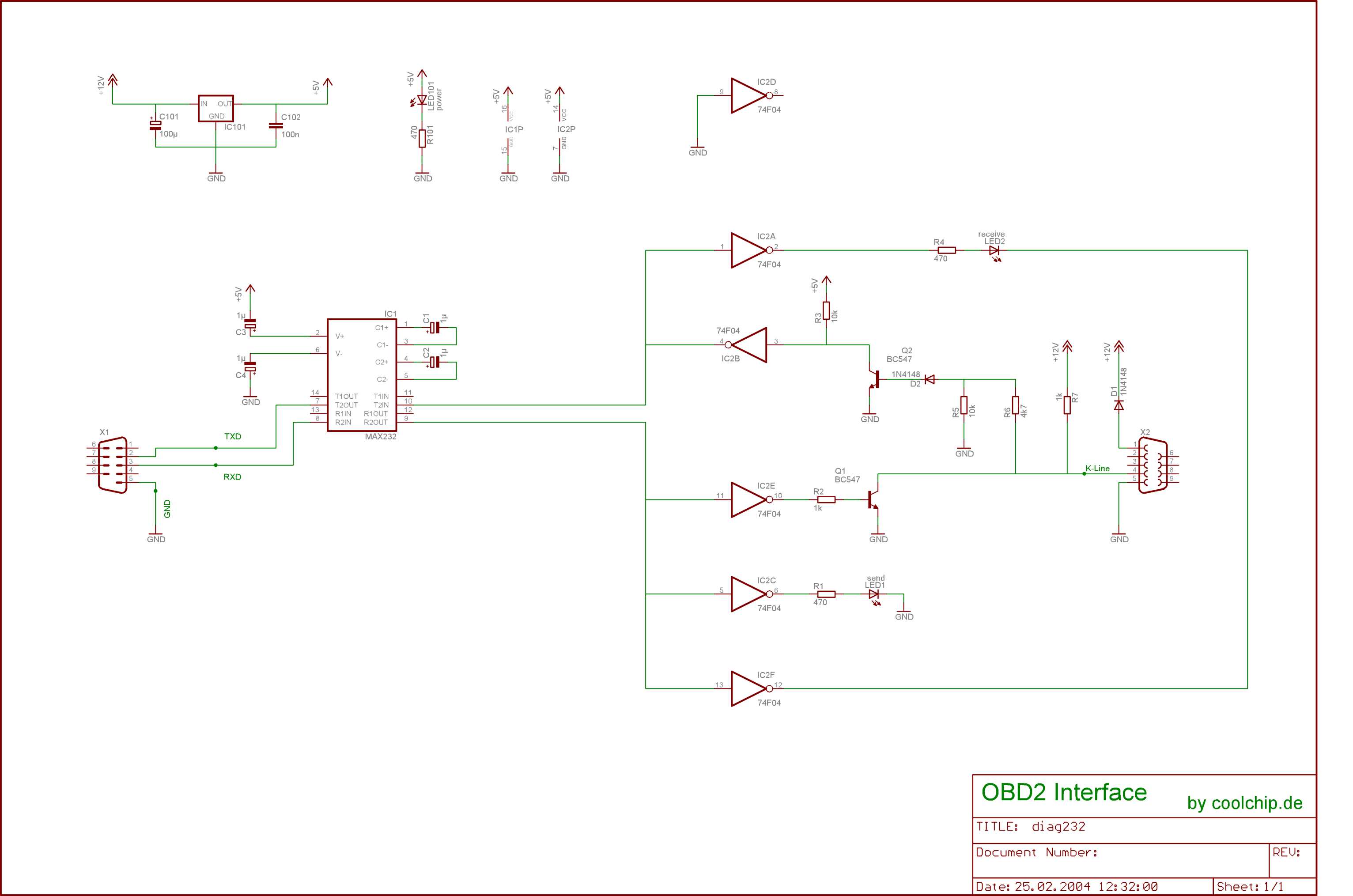

Hallo! Ich habe mir das OBD2 Interface nachgebaut(www.coolchip.de). Anschließend habe ich es sofort an meinem Golf4 Baujahr 2003 angeschlossen. Wenn ich bei der Software "VAG-COM" den Button Testen drücke, dann wird das Interface nicht erkannt. Wenn ich aber den Button LED'S betätige, dann blinkt immer eine LED. Die Baudrate steht bei mir auf 9600 (COM1). Ich verwende in meiner Schaltung den 74HC04N statt den 74F04. Außerdem benutze ich den Transistor BC547B statt den BC547C. Kann mir jemand dabei helfen???

Ich habe ein Interface mit dem ELM323 von ElmElectronics (ca 19 Euro) aufgebaut und das funzt prächtig. Ich weiss nur, dass das Timing auf dem OBD sehr kritisch ist, weshalb ich dir Empfehle, GENAU die Parts zu verwenden, die angegeben sind. Also keinen BC547B und auch keinen 74HC04N (das wirds sein).
Also 19Euro finde ich sehr übertrieben teuer. Sicher das es an den unterschiedlichen Bauteilen liegt?
Es ist egale ob ich jetzt den Transistor BC547B oder BC547C benutze. (laut Datenblatt). Das mit dem IC 74F04 und 74HC04 ist auch egal welchen man da benutzt.
Dann schau mal auf die Laufzeiten, das sind Welten! Für einen F04
kannst du event. einen ALS04, nehmen aber keinen HC04.
Kenne allerdings das Timing nicht und es kann gut sein der HC04 langt.
MFG Uwe

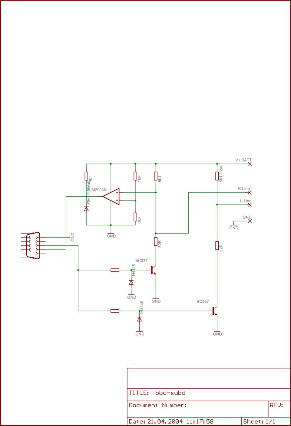

Hi, habe auch noch einen sehr interessanten OBD Schalplan hier, damit habe ich schon über 60 Interfaces gebaut die alle funktionieren... wenn Du interesse hast, dann E-Mail Gruß Dennis
Hallo Dennis! Kannst du mir die Pläne geben??? Im Anhang habe ich mal den Schaltplan dazugefügt. Diese Schaltung habe ich aufgebaut!

Kann mir jetzt jemand sagen ob diese Schaltung (siehe oben --> schaltplan.jpg) am Golf4 baujahr 2003 funktionieren kann?
@AVRFreak Habe Deine Mail bekommen, warte einfach mal bis heute abend, bis dahin habe ich die schaltung gefunden. Bin jetzt Bloß im Büro Gruß Dennis

@all, so habe endlich meinen Schaltplan gefunden, bitte vorher nochmal genau den SUB-D Stecker anschauen, da ich eigene kabel verwendet hatte. (Pin2 und 3 sind glaube ich vertauscht.) Ansonsten funktioniert dieses OBD auf jedenfall, habe auch noch ein paar Leer Platinen da muessen halt nur noch bestückt werden. Die schaltung funktioniert bisher bei allen VAG Fahrzeugen die über L-Line gehen und bei allen Fahrzeugen mit K-Line (Standart) bei neueren Fahrzeugen wie z.b Audi A6 allroad wird noch eine 2. K-Line benötigt, diese kann man ganz normal über einen Umschalter bewerkstelligen. Das liegt daran, das VAG die Steuergeräte über 2 Leitungen veteilt hat (ist wohl zu viel geworden) Gruß Dennis
@all OBD Freaks... Kurze anmerkung noch habe nochmal nachgeschaut, habe noch ca. 20 Platinen. Um nicht das Forum zu belasten falls diese jemand haben möchte, einfach mal per E-Mail Gruß Dennis
