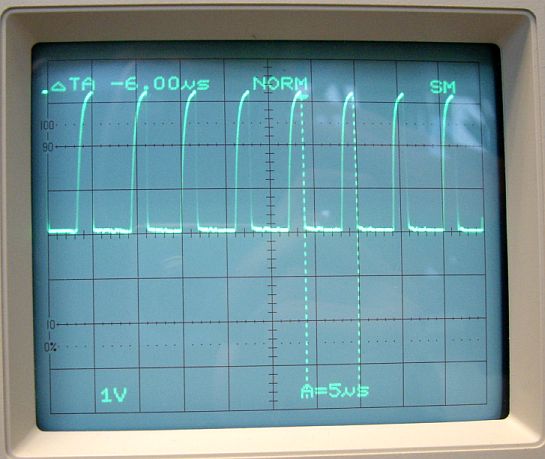

Hardwaremäßig habe ich keinen Fehler finden können; ich gehe davon aus,
daß in der Software was nicht stimmt. Wie ist es denn z.B. mit dem
I²C-Takt, der ja 100kHz oder 400kHz betragen soll. Kann mir jemand
zeigen, wo das in den Assembler-Routinen eingestellt wird? Sind
vielleicht die Pullup-Widerstände zu groß - laut Datenblatt des 24LC64
sollen es 10k für einen I²C-Takt von 100kHz und 2k für 400kHz sein. Ich
weiß halt nicht, wie hoch mein I²C-Takt überhaupt ist.

von Christian Z. (fiselgrulm)
Hallo Kamil!
> Hast du dir die Kommentare angeschaut? "Verzögerung für
> I²C-Spezifikation" Wenn die Routinen für 800kHz geschrieben sind laufen
> sie bei 4MHz natürlich deutlich schneller...
Natürlich habe ich mir die Kommentare angeschaut. Ich wußte nur nicht,
daß mit "für I²C-Spezifikation" die Takterzeugung gemeint ist. Du meinst
also, mit einer Anpassung an der Stelle könnte es klappen? Werde ich mal
ausprobieren.
> Hast du dir mal angeschaut was an den Pins deines µC passiert wenn du
> die Routinen ausführst? Vielleicht hast du deine Hardware falsch
> initialisiert...
Ich habe das Oszi schonmal drangehabt und es passiert auch was. Aber ich
konnte die Sequenz noch nicht festhalten, also einfrieren, um sie
auszuwerten. Die Hardware ist, denke ich, richtig initialisiert, denn es
funktioniert ja sonst alles.
Die Adresse zu ändern hat nichts gebracht. Ich habe mal den Takt an SCL
(gemessen direkt am EEPROM) mit dem Oszi untersucht; ein Bild davon ist
im Anhang. Die Frequenz bewegt sich mit ca. 160kHz in Bereichen, die
schonmal nicht völlig falsch sind. Ich weiß nicht, wie ich die Form der
High-Pegel deuten soll. Sind derart verschliffene Taktspitzen ok?
von Christian R. (supachris)
Das kommt durch die PullUps, und dadurch, dass der MSP430 den High Pegel
nicht treibt, sondern den Pin auf Eingang schaltet. Eventuell sind die
Widerstände zu hochohmig. Und so asymmetrisch ist das ganze ja auch.
von holger (Gast)
Schalte den Tastkopf mal auf 10:1 oder gleiche ihn ab ;)
