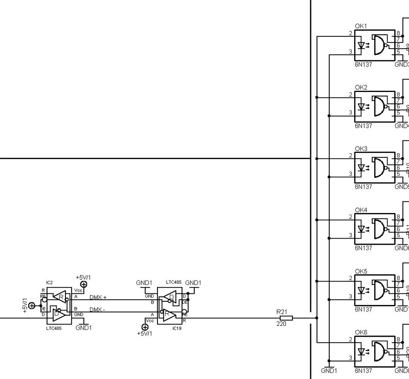

Habe hier ein Problem bezüglich einer galvanischen Signaltrennung.
im Bild ist der Treiberbaustein LTC485 (vgl. SN75176) zu sehen.
dann folgt ein Vorwiderstand (R21) der den Strom für die Opto-LED's
begrenzt.
die 6 Optos sind vom Typ 6N137
Jetzt stellt sich für mich die Frage ob der Vorwiderstand ausreichend
dimensioniert ist oder gar zu hoch?
und ob der Treiberbaustein überhaupt den nötigen strom für die 6 Optos
liefern kann.
Muß außerdem noch auf etwas geachtet werden??
MfG
Julien
von leo9 (Gast)
Hallo Julien,
wer aht eigentlich den 12-Kanal Dimmer auf deiner Seite gebaut wenn du
solche Fragen stellst??
*) R=U/I=(5-1,8)/(6*10mA)=53 Ohm
*) Der Treiber wird vermutlich sterben da er nur 4mA Ausgangsstrom
kann.
*) Du solltest für jeden Optokoppler einen eigenen Vorwiderstand
vorsehen statt einem gemeinsamen. (Wenn ein Koppler stirbt oder du bei
Test z.B. nur einen bestückst verändert sich der Stromfluß durch die
verbleibenden LEDs)
grüsse leo9
von Stefan Kleinwort (Gast)
Wenn Du die Schaltung wirklich so machen willst, solltest Du 6
Vorwiderstände nehmen, für jede LED einen eigenen. Sonst können die
Ströme durch die einzelnen LEDs sehr verschieden ausfallen, durch
Produktionsunterschiede der Optokoppler.
Welche Stöme der LTC485 liefern kann und was der Opto braucht, habe ich
nicht nachgeschaut. Beachte aber, dass im jetzigen Schaltbild der R für
alle 6 Optos verwendet wird und deshalb nur 1/6 des Wertes haben darf
wie bei Verwendung von nur einem Opto. Bei 220 Ohm bleibt für jeden
Opto gerade mal 2mA, das sieht mir etwas wenig aus.
Ist der Opto für die 250kbaud wirklich geeignet?
Aber warum brauchst Du eigendlich 6 Optokoppler? Ich nehme mal an, das
wird eine Lichtendstufe? Dann reicht doch 1 Opto. Dessen Signal kannst
Du dann für 6 Kanäle benutzen.
Sei bitte vorsichtig, wenn Du auf der Netzseite einen Microcontroller
benutzt. Auch mit Bedienelementen oder DIL-Schalter, etc, diese können
220V-Potenntial haben!
Stefan

von Julien (Gast)
@Stefan
Also die Optos sollten das können (Datenblatt).
Sind High Speed Optos.
Werde nun 6 einzelne Widerstände nehmen.
Jetzt suche ich nur noch eine Lösung, da der LTC485 mir nicht den
erforderlichen Ausgangsstrom liefert.
Julien
von mmerten (Gast)
normaler 6 oder 8fach treiber als 74xx oder aus der ULN/UDN Familie
dürfte die einfachste Lösung sein.
von leo9 (Gast)
@Julien:
wozu sind ic2 und ic19? weglassen und vom avr-Port auf Transi und
danach auf die Kathoden der Optos. Alle Anoden über je einen Widerstand
(5-1,8)/15mA auf 5V.
Wofür willst du die sechs galvanisch getrennten Ausgänge verwenden? Ich
halte das für etwas übertrieben. In Hinblick auf Platinengröße und
Anzahl der interessierten "Mitbesteller" würde ich dein Projekt in
USB-DMX-Interface und "galvanisch trennenden DMX-Koppler"
aufsplitten.
grüsse leo9

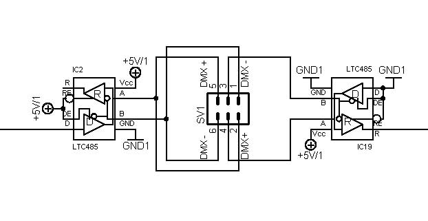

von Julien (Gast)
Zur Transistorgeschichte,
Daten des LTC485:
Iosd1 (Driver Short-Circuit Current, Vout=HIGH; Vo=-7V) =100mA
Iosd2 (Driver Short-Circuit Current, Vout= LOW; Vo=10V) =100mA
Also ist die ganze Transistorüberlegung hinfällig wenn man den Strom
pro Opto-LED auf 10mA begrenzt!!!
WICHTIG!
Zwar ist der SN75176 baugleich und kompatibel, allerdings beträgt hier
der Ausgangsstrom max. 60mA.
Hier noch der DMX-Umschalter:
(siehe Datei im Anhang)
IC2 ist Sende-IC
auf JP1 wir ein 2fach Umschalter angeschlossen.
Pin 3,4 sind jeweils die Ausgänge bzw. Eingänge für IC19
Wenn es eine bessere Lösung hierfür gibt, bitte melden!!

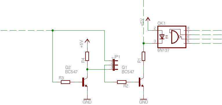

von Robin Adams (Gast)
@Julien
Im Anhang mein Vorschlag zur Invertierung der Signale.
@mmerten

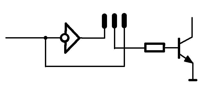

von leo9 (Gast)
Du mußt im Datenblatt die "485-" und die "TTL-"Seite
auseinanderhalten: die 100mA gelten für die Diff.-Outputs, der
Rd-Ausgang kann nur 4mA.
Anbei eine Inv. Schaltung, die drei dicken Striche sind ein Jumper,
entweder die linken zwei oder die rechten zwei, ich würde die
Umschaltung aber dennoch per Software machen.
grüsse leo9
von mmerten (Gast)
@julien bitte nicht die Strombelastbarkeit der RS485 mit der Logikseite
verwechseln Ro (Receiver Output) der LT485 kann max. 16 mA (garantiert
sind 8) verkraften. die typ. 100 mA beziehen sich auf die RS485 seite.
Als treiber für die Optokoppler reicht z.B. ein normaler 74HCT240 bzw
74HCT540 (8 Inverter) wobei 1 inverter mit jumper für inv/non inv.
Output genutzt werden kann.
von Julien (Gast)
@Robin
Sehe ich das richtig, dass dein Inverter auch das Problem der
Stromprobleme für die Optos löst??
Sonst muss man auch dafür noch eine Transistorschaltung irgendwie
einbinden!
MfG
Julien

von leo9 (Gast)
Schalt doch bitte vor den 485er Treibern (dort reicht einpolig
umschalten, auf der RS485-Seite brauchst du einen zweipoligen
Umschalter).
grüsse leo9
von Julien (Gast)
Also
das gesamte Problem hat sich jetzt gelöst.
Danke nochmals an mmerten
MfG
Julien
