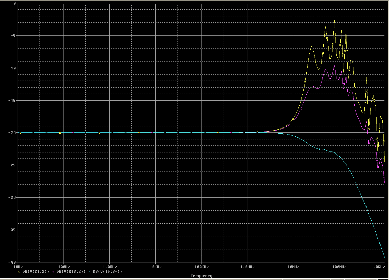

Dazu habe ich testweise mal die Grenzdämpfung eines Schwingkreises
verwendet: R^2/(4L^2)=1/(LC) -> R^2=4L/C -> R=2*Z0.
Für ein Tastkopfmodell 1:10 mit 1..2m Leitungslänge funktioniert das
unterhalb von 1GHz anscheinend ganz ordentlich.
Bei 5m Länge wird das Ergebnis aber sehr schlecht. Dazu mal ein Beispiel
im Anhang:
Z0=275 Ohm, L'=920nH/m, C'=10pf/m, Eingang=6,7pf||9MOhm,
Ausgang=10pf||1MOhm
Gelb: R=Z0 -> R'=Z0/5, starke Überhöhung
Lila: R=2*Z0, immer noch starke Überhöhung
Blau: R=5*Z0 -> R'=Z0, zu stark gedämpft.
Dazwischen müsste demnach ein optimaler Wert für R auftauchen, wobei ein
direkter Zusammenhang mit Z0 wohl noch fraglich ist.
