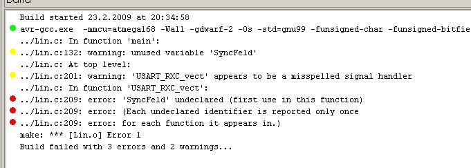

Ich erhalte folgende fehlermeldung wenn ich meine variable in main und
nicht in der ISR definiere (siehe Anhang)
also der code sieht ungefähr so aus:
main(){
uint8_t (x);
ISR(interrupt)
  if (x==1){
doch der Compiler meckert. auch extern hat hierbei nicht geholfen.
Was kann ich machen bzw was muss ich machen

von Michael L. (-mic-)
> main(){
> uint8_t (x);
> ISR(interrupt)
>   if (x==1){
> [/c]
wie gesagt: eien variable ist global, wenn sie AUSSERhalb einer funktion
definiert wurde (bei bedarf könnte sie dann an anderer stelle (d.h. in
anderen dateien) als extern deklariert werden).
bei dir ist sie INNERhalb der funktion main() definiert und damit
unbekannt in der ISR.
deshalb nützt dir ein extern in dem fall nix.
gruß
michael
