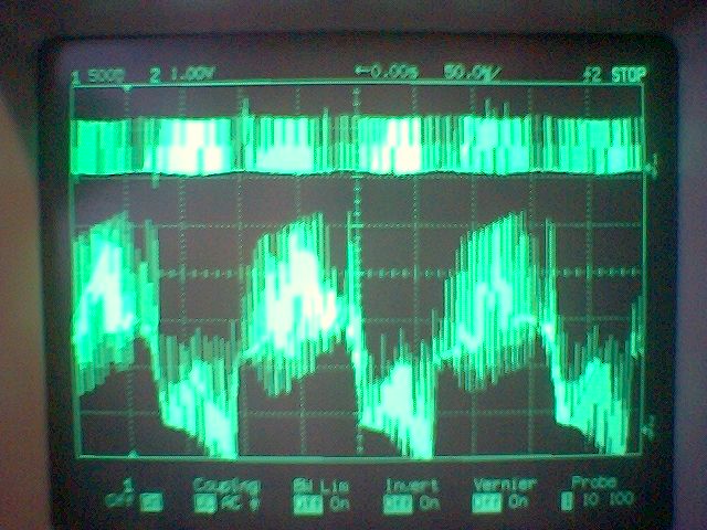

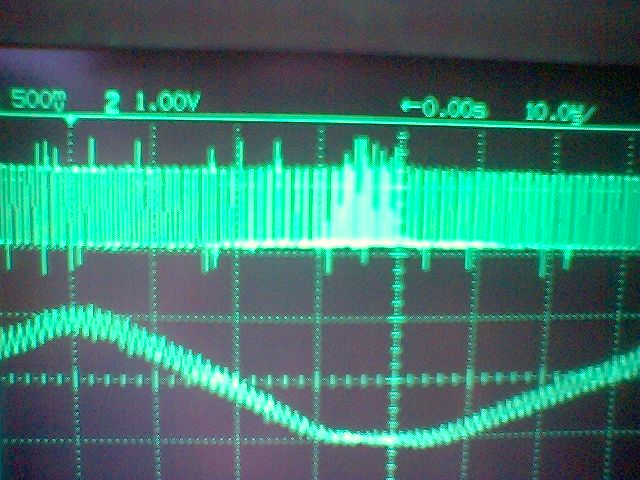

von An(alog)fänger (Gast)
Hallo nochmal,
so hab den ganze Tag nochmal mit dem Filter verbracht. Das hätte ich nie
gedacht das das so Probleme gibt. Hab euch mal ein Bild angehängt, wo
das PWM Signal durch einen TP 1.Ordnung mit fg= 30Hz geschickt wird.
So gut, so schön. Jetzt hätte ich gerne die ganze Sache noch schöner
hinbekommen und habe aktive Filter 2. und 3.Ordnung probiert, aber ohne
Erfolg. Ich mach irgendwas total falsch.

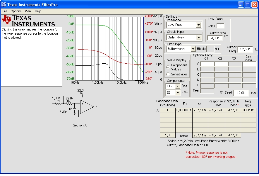

Die Filter habe ich mit Filter Pro designed und dann auf einem
Steckboard aufgebaut.

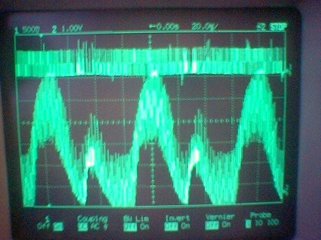

Bei 3 KHz und bei 30kHz. Bei den 30kHz haben sich nur C1 und C2 um eine
Zehnerpotenz verändert. C1= 330p C2= 2,2n
Bild bei fg= 3kHz
Bild bei fg= 30kHz

Was ich nicht verstehe sind die hochfrequenten Überlagerungen auf meiner
Grundschwingung. Das sind die Lade und Entladevorgänge bei den Pulsen,
aber wie kann denn bei einem Tiefpass mit fg von z.B. 3kHz eine
Schwingung mit grob 1MHz so eine Amplitude haben?
Ich muss irgendwas doch total falsch gemacht haben, oder?

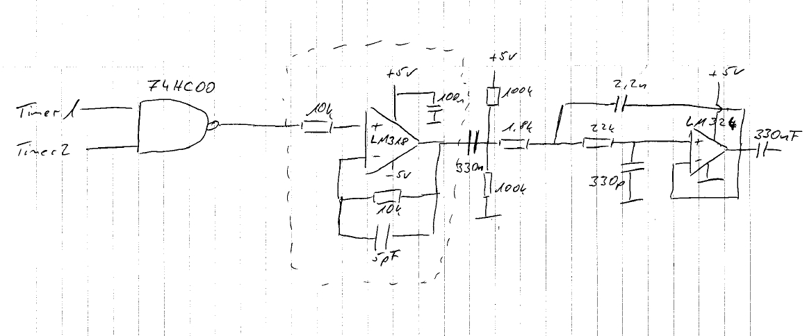

Schaltplan müsste ich erst noch zeichnen. Ist momentan alles so halb
dahingefrickelt. Dann wird das wahrscheinlich auch der Fehler sein. Zum
Prinzip: Ich teile zwei Rechtecksignale unterschiedlicher Frequenz mit
einem Nandglied herunter. Das ist das PWM-Signal. Der 74HC00 Baustein
wird dann das Problem sein. Da springt der Ausgang "schonmal" wild
herum. Blockkondensator ist aber drin und alle weiteren Eingänge auf
GND. Ich dachte nur das es am triggern des Oszi liegt, da mit dem
passiven Filter ja eigentlich richtige Werte herauskommen....
...mir gehen grad 1000 Gedanken durch den Kopf...
...bei dem passiven Filter hab ich keine Spannungsversorgung und der
aktive Filter läuft über eine andere Spannungsquelle. Vielleicht ist das
auch das Problem...
Ich muss morgen nochmal so einiges messen bevor ich jetzt hier wilde
Vermutungen anstelle!
Ich dank dir schonmal.
ich muss nochmal nerven. Ich hab jetzt einiges in den letzten Tagen
bestellt und probiert und bin so langsam echt am verzweifeln. Also das
springen am Ausgang des Nand-Gliedes ist OK. Nach einigen Überlegungnen
muss es ja so sein, da es ja ein PWM Signal ist und mein Osziloskop
immer bei der positiven Flanke triggert. Somit sehe ich den kürzesten
Puls sauber und alle längeren sehe ich halt nicht sauber und es sieht so
aus als ob der Ausgang immer springt(natürlich nur wenn ich sehr weit
reingezoomt habe). Ich habe dann mit den Betriebsspannungen einiges
probiert und alle Stufen mal über ein externes Netzteil, dann mal über
LM317 probiert mit Blockkondensator und ohne. Alle Leitungen die frei
verdrahtet waren so viel gekürzt wie es nur ging. Dann hab ich gedacht
es läge vielleicht an der Anpassung des Stufen und habe einen LM318 als
Impedanzwandler dazwischen gesetzt. Brachte aber auch nichts. Ich habe
den Filter mit dem 318 aufgebaut. Den LM324 mit Single Supply und Dual
Supply laufen lassen. Keramikkondensatoren anstatt
Folienkondensatoren...
Ich glaube es muss irgendwie mit der Gegenkopplung des Filters zutun
haben. Wenn ich am positiven Eingang des LM324 messe, habe ich dem
passiven Filter entsprechend schönes Signal. Am Ausgang habe ich jedoch
diese furchtbar hochfrequenten Überlagerungen drauf.
Wäre über Tipps erneut dankbar.
Frequenz 1: 909kHz Tastverhältnis: 0,545
Frequenz 2: 869kHz Tastverhältnis: 0,636
Mit den 5pF hast du natürlich recht. War auch nur der Versuch die beiden
Stufen zu entkoppeln. Im Datenblatt der 318 stand man sollte die
Beschaltung als Spannungsfolger so vornehmen und nicht einfach brücken.
Hab aber auch mit den Werten etwas experimentiert.
Der LM324 ist um Welten zu langsam:
Wide bandwidth (unity gain) 1 MHz
Um ein Signal mit Mischfrequenzen im 10...MHz-Bereich auszuregeln
(Rechteckflanken) muss auch der OPAmp im 10...MHz-Bereich gegensteuern
bzw. ausregeln können. Wenn der nicht hinterherkommt, dann funktioniert
ganz einfach der Filter nicht. Und so sehen deine Oszi-Bilder dann auch
aus.
Zitat
... kann man mit Operationsverstärkern des Typs mA741 Filter
bis etwa 10kHz aufbauen, mit Operationsverstärkern des
Typs LM318 etwa bis 200 kHz.
Und der LM318 hat eine Unitiy Gain Bandwidth von 15 MHz.
D.h. der LM324 taugt bestenfalls bis 13kHz   :-o

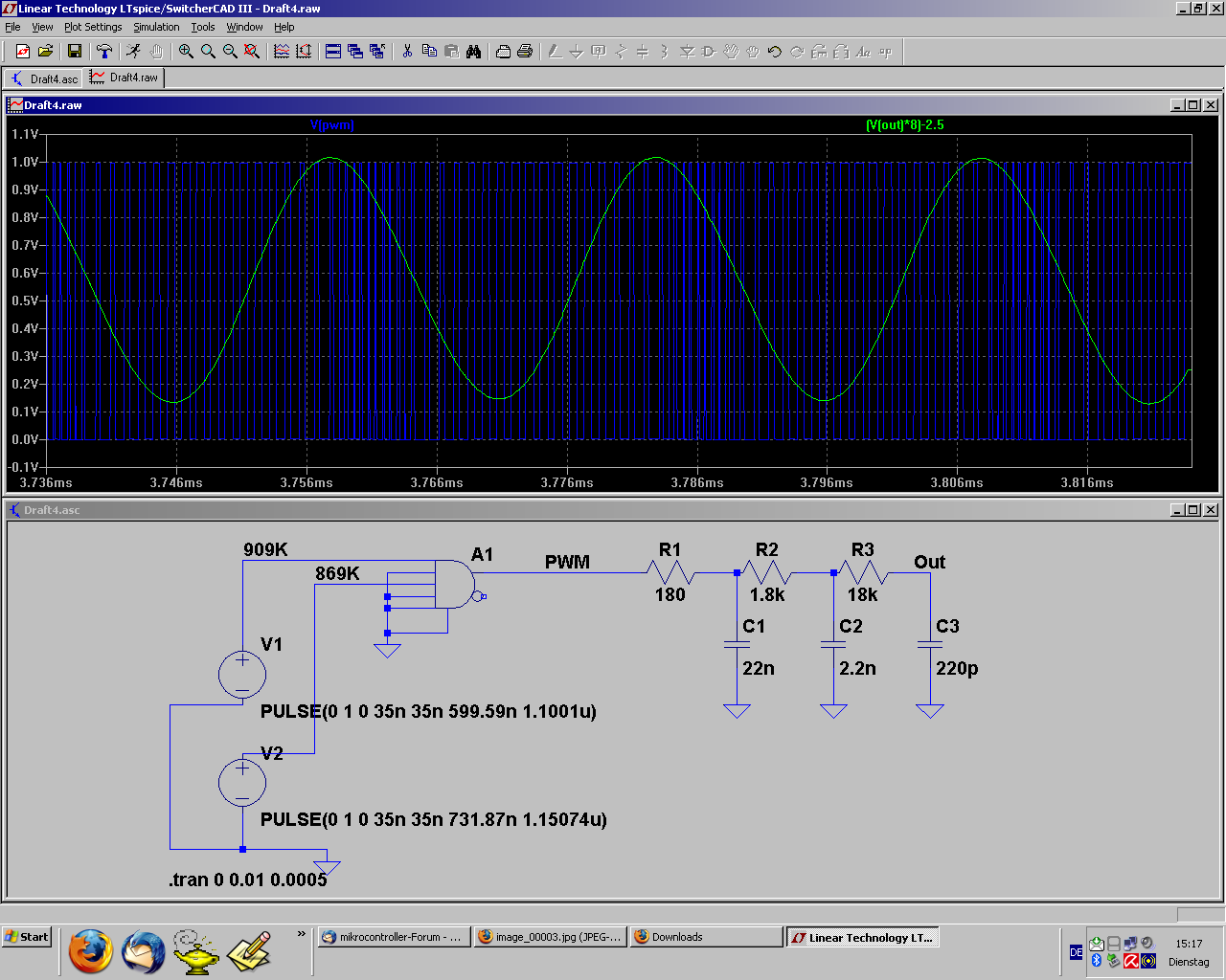

von Helmut L. (helmi1)
>Ich bin aber super froh über deine Hilfe und die Aufklärung. Werde mich
>dann morgen mal auf die Suche nach nem geeigneten OPAMP >100MHz machen.
Und warum nimmst du nicht ein LC Filter ?
In diesen Frequenzbereichen haben RLC Filter bessere Eigenschaften als
OP-AMP Schaltungen.
Gruss Helmi

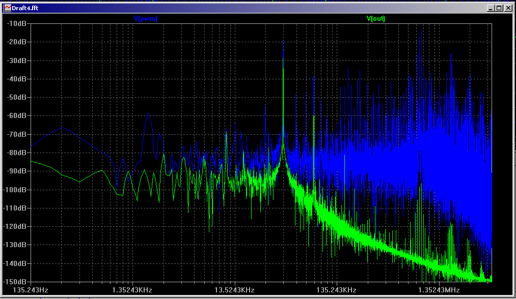

von Axel R. (Gast)
ich habe das mal schnell eingegeben.
Welche Frequenzanteile erwartest Du denn innerhalb der gefilterten PWM
als Ergebnis? Ich habe in der FFT den ersten wirklixch starken Peek bei
40Khz...
von Axel R. (Gast)
Hier gut zu sehen
Da braucht An(alog)fänger aber einen guten NAND-Treiber, der die 180 Ohm
sauber treiben kann...
von Axel R. (Gast)
Ja, nicht wahr? Du hast natürlich Recht! Mein Fehler...
Wenn man die Filter eine Dekade höher auslegt, wirds hinten am Ende arg
hochohmig. Oder man koppelt die Filter stärker und nimmt nicht die
10fachen Werte, sondern nur doppelt so große.oderso
40kHz ist genau richtig.
Wie bist du denn auf die Dimensionierung gekommen?
Die 40kHz müssen ja auch sein, da Frequenz1 und Frequenz2 ein Delta von
40kHz haben, oder?
Bei Image3 hatte ich die Timer etwas verstimmt.
von Axel R. (Gast)
na 1/(2 x Pi x R x C )=40000 (ca.)
6x180=1080;
1080x22n=23.8µ
1/24µ=41666, also ca.40khz
Damit der Abfall steiler wird, schaltet man mehrerere hintereinander,
damit sich die Filter nicht zu stark beiinflussen (normalerweise müsste
immer ein 1Folger dazwischen) wählt man das Impedanzniveau so, das die
folgende Filterstufe die vorhergehende nicht zu stark belastet. (so in
etwa)
(ich und Mathe)
edit:
nochwas.
Durch die Verkettung der Filter hat sich die Grenzfrequenz nun nach
unten verschoben und liegt bei 18.5khz und hat einen Abfall von 16.5db
pro Oktave.
Mit dem Impedanzwandler dazwischen machts Sinn. Anders natürlich in der
Simulation auch.
Mich wunderten die krummen (kleinen) Werte. 180 Ohm fand ich so
ungewöhnlich. Du hast dann wahrscheinlich 22nF angenommen, damit der
letzte nicht zu klein wird und daher kommt dann auch der kleine
Eingangswiderstand.
Hast du als Tastverhältnis 0,5 bei beiden Signalen angenommen?

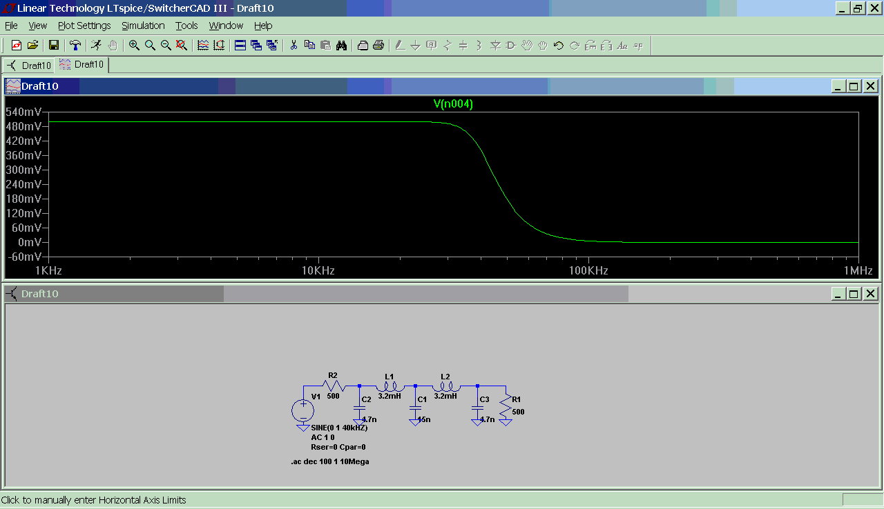

Ich habe dir mal ein LC Filter simuliert.
Grenzfrequenz 40KHz.
Ordnung: 5
Filtertype: Butterworth
Gruss Helmi
von Axel R. (Gast)
> Simulation auch.
> Eingangswiderstand.
ja genau so. Muss man sehen, 180 sind tatsächlich etwas arg wenig :-)

""Was ich nicht verstehe sind die hochfrequenten Überlagerungen auf
meiner
Grundschwingung.""
Hi An
Falls diese parasitäre, hochfrequente Schwingung erst nach dem 318
auftritt ist es dessen Eigenschwingung. Der 318 neigt dazu und diese
Schwingung ist oftmals nicht wegzubekommen. Der Sinus mit dem
Kurzhaarschnitt zeigt dies. Sie liegt per Frequenz bei bis zu 100MHz.
Einfach einmal probehalber einen anderen Op verwenden.
Diese Schwingung des 318 ist mir mehr als sattsamt begegnet. Ein Magier
der parasitären Oszillation.
Hallo Leute,
da ich ja eh noch auf die Bauteile warte, hab ich heute morgen die
Schaltung von Axel mal aufgebaut, allerdings mit 3x 1,5k und 2,2nF und
mit dem LM324 als Spannungsfolger. Das sind schon sehr brauchbare
Ergebnisse. Ich warte mal ab wie die Ergebnisse mit den RCL Filtern
ausfallen.
Das ich das nicht früher probiert habe.
Hallo Exe,
alle Screenshots sind mit dem 324 entstanden. Bilder mit dem 318 hab ich
keine gepostet. Das erste Bild war ein passiver TP 1.Ordnung mit
fg=30Hz. Da kann man die Welligkeit ja verstehen. Als ich mit dem
aktiven Filter mit 324 nicht weiter kam versuchte ich verschiedene
Dinge, u.a. bestellte ich den 318 und baute damit den Filter 2.Ordnung
auf.  Hier erreichte ich deutlich bessere Ergebnisse als die oben
gezeigten Bilder, hatte jedoch auch noch ein rel. großes Rippel auf dem
Signal. Das kann gut sein das es jetzt 2 verschiedene Ursachen waren.
1. mein 324 ist viel zu langsam.
2. die von dir erklärte Problematik.
Wenn ich die anderen OPAMPs habe, werde ich es probieren und berichten.
Ich danke dir.
von Exe (Gast)
Hi An
Dann mag die HF-Störung bereits vor den Ops verursacht werden. Dann
werden aber auch schnellere Ops nicht viel bringen.
Sollte der Kurzhaarschnitt mit 2x324 auch entstanden sein muss eine
gänzlich andere Ursache für die Stör-HF vorliegen. Der 324 kann nicht
mit HF schwingen.
> 2x324
Der Kurzhaarschnitt ist entstanden als der 74HC00 "direkt" auf das
passive Filter 1. Ordnung gegangen ist. Ohne Impedanzwandler. Danach
fing ich erst an zu experimentieren. Sprich Spannungsfolger mit 318,
Filter mit 318...
Sorry wenn ich das unklar ausgedrückt habe.
Hallo Exe,
nur das allererste Bild (Sinus mit Kurzhaarschnitt) ist mit einem
passiven Filter (1.Ordnung) entstanden. Alle weiteren mit aktivem Filter
2. Ordnung ohne Impedanzwandler mit LM324 im aktiven Filter.
Ich habe gestern 3 passive Tiefpassfilter, jeweils mit dem LM324 als
Impedanzwandler aufgebaut und hab ein wunderbares Signal. Hiermit kann
ich eigentlich schon sehr gut arbeiten, möchte aber in den nächsten
Tagen die anderen Lösungen auch noch probieren um ein Gefühl für die
verschiedenen Filter zu bekommen. Ich hab momentan keinen riesen
Zeitdruck und kann ja nur dabei lernen. Bis die Bauteile da sind kann
ich mit der passiven Lösung an der weiteren Schaltung arbeiten.
Nochmal danke für deine Mühe.

deutlich steiler ist als die negative Flanke kommt genau diese Antwort
heraus.
http://www.mikrocontroller.net/attachment/preview/46946.jpg
Ein passiver Tp nach dem Gatter kann das nicht gewesen sein. War es
eventuell ein "verkehrter" Sallen?
Richtig, das war kein Passiver, sondern ein aktiver Sallen Key mit
LM324!
von Exe (Gast)
Hi An
""Richtig, das war kein Passiver, sondern ein aktiver Sallen Key mit
LM324!""
Und der war so aufgebaut wie es hier gezeigt wird? Also mal ohne den 318
aber mit 324?
http://www.mikrocontroller.net/attachment/47440/Schaltung.jpg
So es zutrifft wäre das ein höchst interessantes Phänomen.
Das ist ein anständig dimensionierter Tp und der kann aus einem
Rechtecksignal keinen Nadelimpuls machen oder sagen wir es anders.
Wo fg auch liegt, es bleibt ein Tp.
Nur eine gnadenlose Übersteuerung des Ops könnte dessen "zunächst"-Sinus
dann zum Dreieck oder gar den Nadeln machen.
Werde das mal ausprobieren. Wo lag genau die Frequenz des Pulses?
Beide Frequenzen über das NAND Glied gemischt und dann ohne die 318er
Stufe auf die Filterstufe.
(Also den gestrichelten Kasten in
http://www.mikrocontroller.net/attachment/47440/Sc...
weg)

Würde ich passiv vorfiltern. Aber gut, nun gehts ja, oder?
von Exe (Gast)
Also folks
Ein Sallen bringt nichts selbst wenn er seinen Key dazu einlädt.
Der Aufwand mit 2 Ops ist materiell kleiner als ein guter Kondensator
und die Schaltung umständlicher.
Auch in der Übertragungsfunktion bringt er nichts gegen zwei entkoppelte
RC-Stufen. Der 324 oder auch 2-3 stinkende 1741 genügen solange die
Signalamplituden unter +/-2.5V bleiben, also TTL-Pegel.
Erst bei Grossignalen verzerrt es in das berüchtigte Dreieck.
Zwei oder drei einfache spannungsgefolgte RC-Tiefpässe und gut isses.
Mit den Grenzfrequenzen kann man sich herumspielen.
Entweder alle gleich oder gestaffelt, das muss man probieren.
Störschwingungen bei 741-series gab es keine nur bei extrem kurzer
Pulsdauer, also einem duty von unter 10%, beginnt der Sinus zum Sägezahn
zu mutieren was aber ab 3 Stufen auch ziemlich weg ist.
Wer experimentieren will verwendet für den 2-stufer Potis bei konstanten
Cs. Er kann dann fein sehen wie der zum Bleistift 40Khz-Sinus zunächst
nach rechts hängt und dann nach links. Der minimalste Klirr liegt
dazwischen. Der Klirr wird sich durch LC-Filter weiter minimieren
lassen.
Die besten Ergebnisser erhält man wenn zunächst das Rechteck mit einem
Miller zum Dreieck gemacht wird und dann ein 2-stufer entkoppelt
nachfolgt. Auch 2 Miller hintereinander sind schon ordentlich.
Vermutlich wird der Klirr kleiner wenn der Op schneller wird da die
Eigenkompensation auf zero bei 1MHz bereits als zusätzlicher Tp
fungiert.
Diese Differentiation MUSS ein Fehler in der Sallen-Beschaltung zugrunde
gelegen haben da dies eindeutig Hp-Verhalten ist.
Gegeben zu San Francisco am 5.März um 6:10PM
 :-D
Ich könnte mir gut vorstellen, dass die Nadeln sich den Weg über den
Mitkopplungkondensator zum Ausgang des Filters nehmen (im Bild
http://www.mikrocontroller.net/attachment/47440/Schaltung.jpg der
2,2nF).
Und weil der OPAmp einfach zu langsam ist, sieht er zwar den Fehler im
Ausgangssignal, er kann diese Spitze aber nur verzögert ausregeln.
Das Problem war schon mal da im
Beitrag "Re: Digital-Analog Wandlung ab PWM OpenDrain Output"
> zugrunde gelegen haben da dies eindeutig Hp-Verhalten ist.
Richtig. Für einen Sallen-Key Tiefpass brauche ich keinen langsamen
OPAmp, sondern einen, der so schnell ist, dass er mir die höchste
gewünschte Frequenz noch verarbeiten und ausregeln kann. Demnach ist der
Fehler der langsame LM324.
