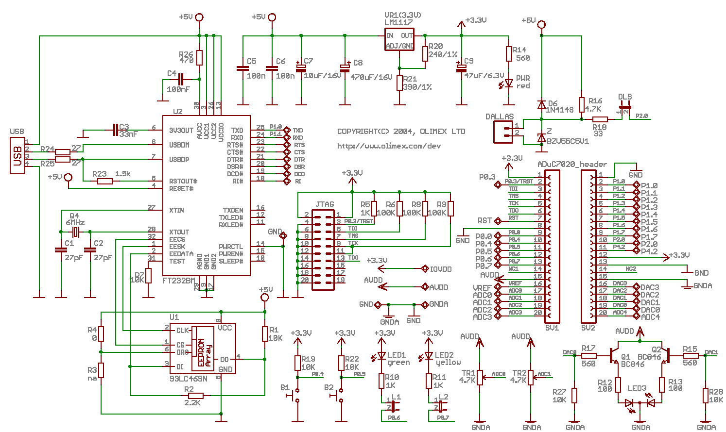

von Blackbird (Gast)

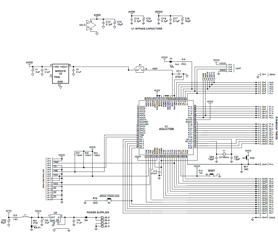

von Lukas Reihs (Gast)
Erstmal Danke für eure tolle Hilfe
Hab die Beschaltung vom Evalboard gefunden und bin jetzt dabei
Auszugliedern was ich nicht brauch. Mit ein paar Schaltungen hab ich
allerdings en Problem und da ihr ja nun ziemlich genau wisst, was ich
mit dem uC mache vielleicht sagen könnt, welche Schaltungen ich noch
wegnehmen kann bzw. welche ich nicht wegnehmen darf.
Im Anhang hab ich das Dokument in Original und modofiziert drinnen.

von Gast (Gast)
Je nach benötigter Genauigkeit kann auf ein externes Quartz verzichtet
werden. Gleiches gilt für die Refferenzspannung.
Das "Abstrippen" ist vielleicht nicht der richtige Weg. Mache es
andersherum: nur das Notwendige, was im Datenblatt erwähnt wird und was
Du brauchst, kommt auf die Platine.
Mein Vorschlag ist, die serielle Schnittstelle, das 32kHz-Quarz mit
Mschaltung, den Serial-Download- und den Reset-Taster mit Beschaltung
vorzusehen. Außerdem noch die AVDD- und AVREF-Abblockkondensatoren.
Wannenstecker oder Stiftleisten für die anderen Pins.

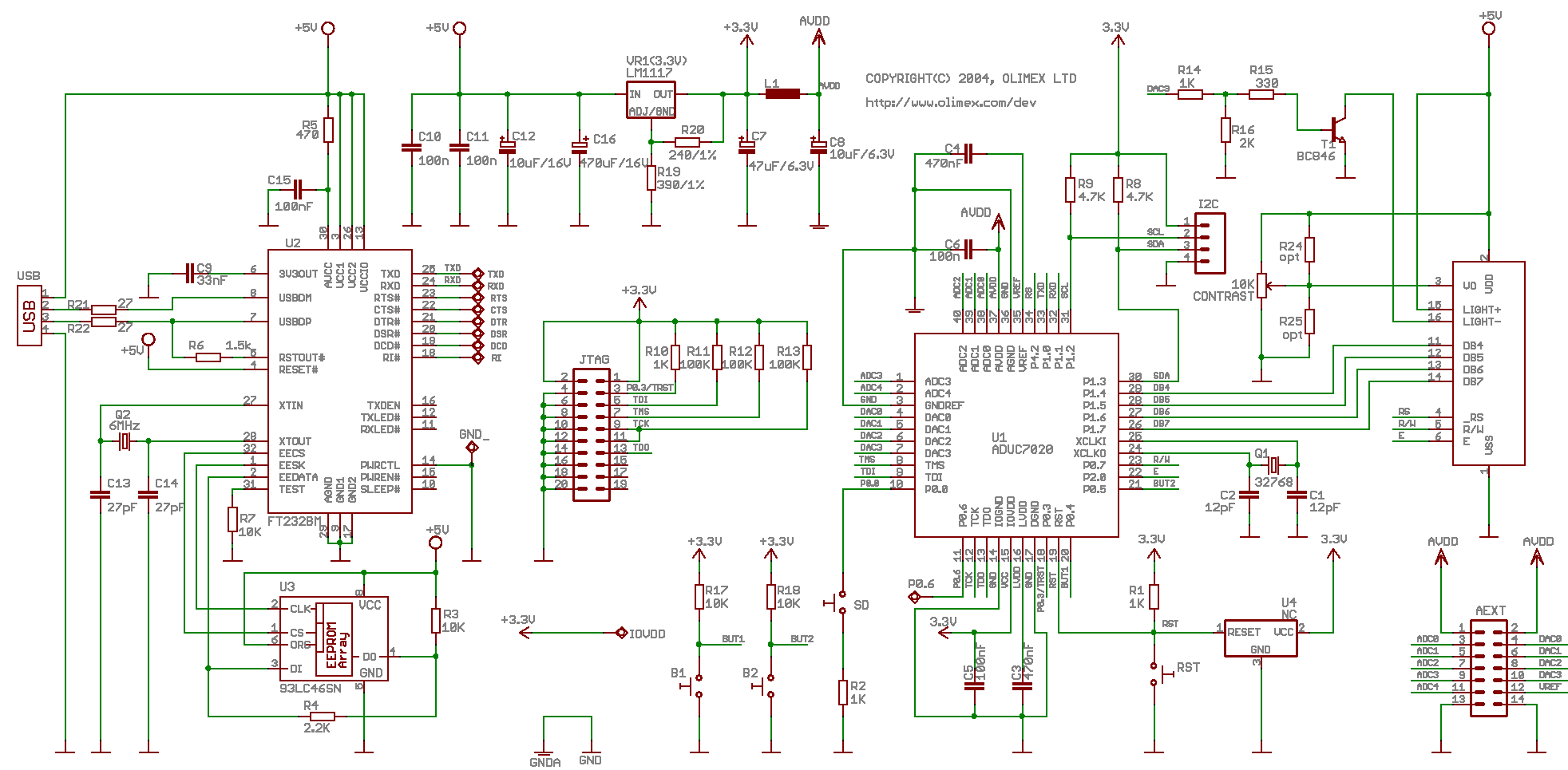

Als Vorbild kann das einfache Board vom ADuC7020
(http://www.olimex.com/dev/images/aduc-h7020-sch.gif
) dienen, angepaßt auf die Pinbelegung des ADuC7026 und die vier
Stiftleisten für den seriellen Port.

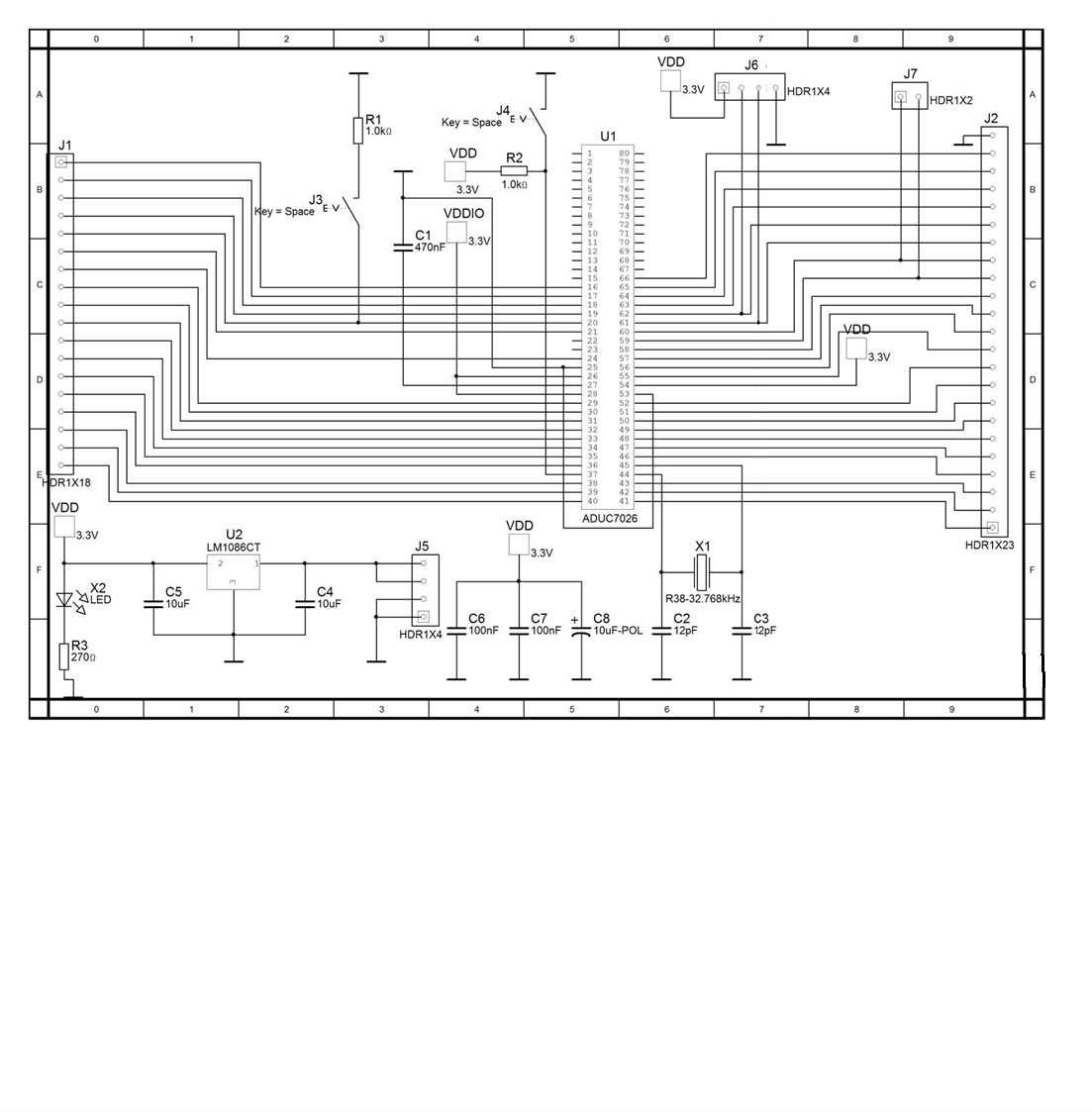

Ich hab mal so wie du gesagt hast von 0 aufgebaut. Kuckt euch das mal an
ich hoffe das stimmt so oder fehlt noch was?
Quarzbeschaltung: OK
Serial In/Out: OK
2. IIC In/Out: OK (könnten vielleicht gleich die Rs dran)
3,3V-Versorgungs-IC: OK (DAC-GND fehlt?)
Reset- und Download-Taster: OK
Was machst Du mit den ADC- und DAC-Pins?
Die sind es wert, genutzt zu werden, welcher µC hat schon 12bit ADC und
DAC "onboard" und die auch noch mit bis zu 1MSps.
Die VDDIO- und GND-Beschaltung habe ich nicht einzeln geprüft.
Blackbird

Du hast den Uart genauso herausgeführt wie im Eval Board. Warum? Die Vdd
werden nur für den Pegelwandler im Kabel benötigt ....
Ist nicht böse gemeint, aber solltest du deine Schaltung nicht erst mit
einem Steckbrett und Eval-Board aufbauen und erst, wenn diese steht, das
ganze auf einer eigenen Platine zusammenführen? Ich bin mir 100% sicher,
dass bei dieser Platine nicht das herauskommen wird, was du willst.
Im Datenblatt ADuC7019/20/21/22/25/26/27/28 stehen die Beschaltungen der
Pins ausführlich drin. Wie und mit was die GNDs und VDDs beschaltet
werden sollen/müssen. Ich kann Dir nur empfehlen, Dich daran zu halten.
Der RS232-Anschluß ist für einen 3,3V-Pegelumsetzer MAX3232 gedacht.
Kann natürlich auch gleich samt 9pol. SUB-D-Buchse auf das Board, nimmt
aber viel Platz weg. ADI hat da einfach alles in ein Kabel integriert
mit eben diesen 4 Anschlüssen.
