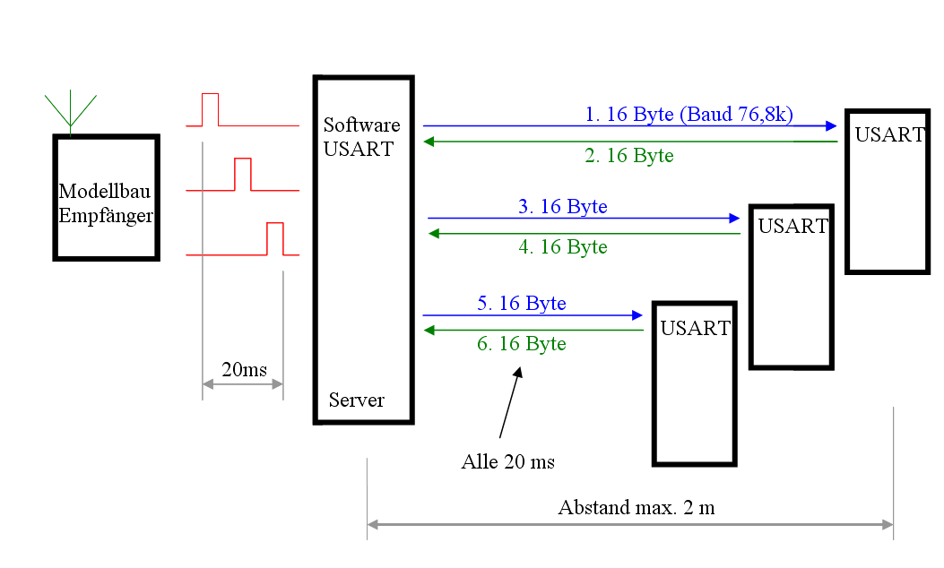

ich möchte die Pulslängen eines 8 Kanal Modellbauempfängers in Byte
umwandeln und diese dann digital an 8 Atmega8 weitergeben. Die MC
sollen aber auch miteinander komunizieren können (eventuel über einen
Server). Ich habe mir die folgende Möglichkeit überlegt:
Ein MC arbeitet als Server und wandelt die Pulsweiten-Signale des
Modellbausenders in Bytes um und verschickt diese zuerst an den ersten
MC. Dieser antwortet gleich nach dem er den Datenpacket erhalten hat.
Diese Antwort kann dann nun von dem Server an die restlichen MCs
verteilt werden (siehe Anhang).
Ich bin ganz zuversichtlich, dass ich das so hinbekommen kann. Was ich
aber gerne wissen würde, welche Alternativen ich noch zu diesem Aufbau
hätte: Eignet sich etwa der TWI besser für diesen Zweck?

Ich denke, dass ich einen Master haben werde, der nach einander Daten
an die Slaves sendet {Master mit mehreren software UARTs und jeweils
zwei Leitungen an die Slaves, kein BUS }. Wenn der erste Salve einen
Datenpaket erhalten hat, sendet er gleich darauf seine Daten zurueck an
den Master und beginnt mit der abarbeitung seines Programmes. Der
Master verwaltet die empfangenen Daten und verteilt diese an die
anderen Slaves. Anschliessend ruft der Master den zweiten Slave auf,
der antwortet nach erhalt des Datenpackets usw...

Wenn Du sowieso auf Polling-Basis kommunizieren willst, ist das USART
optimal. Mit RS485-Treibern ist die Reichweite auch auf jeden Fall
ausreichend.

von Michael (Gast)
""Weiterhin kann ich immer nur von dem Master zu den Slaves Daten
uebertragen, aber nicht umgekehrt?
So ist das nicht gemeint. Der Master kann einen Slave auch auffordern,
Daten zu senden. Die Knechte dürfen aber nicht selbst damit anfangen.
Die RX-Eingänge der Slaves werden an TX-Ausgang vom Master
angeschlossen; die TX-Ausgänge der Slaves werden 'verodert'
(Diode+Widerstand) zum RX-Master geschaltet. Oder man nimmt RS485
Treiber mit entsprechender Aktivierung.

Ich fasse mal zusammen:
USART mit einem Master und vielen Slaves. Verbunden über zwei Leitungen
mit Diode und Widerstand an den Tx- Ausgängen der Slaves.
Ablauf: Master sendet als erstes die Ziel-Adresse (mit 9. Bit). Alle
Slaves reagieren mit einem Interrupt, und entscheiden, ob die Nachricht
für sie bestimmt ist oder nicht. Wenn ja, dann empfängt der
betereffende Salve die Nutzdaten, und sendet anschließend seine Daten
an den Master (eventuell mit einer Zeiladresse, an die der Master die
Daten des ersten Slaves weiterleiten soll).
Das wäre eine erste Alternative, die wenn es so funktioniert, wie ich
mir das vorstelle , für meine Zwecke ausreichen würde.
Die zweite möglichkeit ist dann also das TWI, in dem ich mich noch
einarbeiten muss...
Zoltan

von Michael (Gast)
Hallo Zoltan,
viele Wege führen nach Rom. Gemeint hatte ich eine Schaltung mit
RS232-Pegeln, wie sie in Version 1 dargestellt ist. Abhängig von
Baudrate und Kabelkapazität kann jeder Slave auch einzeln z.B. an einem
PC betrieben werden; das ist der Vorteil. Der Nachteil ist, daß jeder
Slave-Treiber die übrigen Widerstände gegen V- überschreiben muß. Bei
vier Teilnehmern ergibt sich ein Lastwiderstand von ca. 1k5 (4k7/3).
Bei max. 10mA Treiberstrom erhält man einen Pegel von 15V bezogen auf
V- (<= -8V) und somit über +5V am RS232-Empfänger. Soweit, so gut.
Version 2 verzichtet auf die separaten Widerstände der Slaves und
verwendet einen einzigen Pulldown-Widerstand am Empfänger. Hiermit kann
eine größere Anzahl von Slaves betrieben werden.
Und bevor sich der massive Wieherstand der Datenblattanbeter formiert:
RS232 Empfänger haben ein typ. Schaltschwelle von 1,5V mit einer
Hysterese von ca. 0,5V. Somit kann man wie in Version 3
(Prinzipschaltung) gezeigt auch 0V als -Pegel verwenden und kommt ohne
neg. Versorgungsspannung aus.
Du hast die Wahl der Qual, o.ä. :-)

2. das protokoll kann doch so aussehen: ein proc. macht den master, die
anderen die slaves. master ruft den 1. slave, der antwortet, ... master
ruft den n. slave, der antwortet, fertig. sendepause, irgendwann
geht's wieder los.
schon sind alle infos der slaves im master, der wertet aus und
agiert...
ist alles vielleicht nicht suppi-elegant, hat keine technischen
finessen, geht aber ratzfatz umzusetzen ohne gross zusätzliche bauteile
und protokoll. kommt eher auf ein projekt für einfache menschen, die's
einfach mögen, raus.
nur als anregung zu verstehen, bitte. ich weiss, dass die technik auch
überflieger zu bieten hat, aber braucht's die dazu????
gruss, harry

Die 2400 Baudrate ist leider viel zu wenig, ich habs bereits
Ausprobiert. Aber danke für den Tipp.
2.
"das protokoll kann doch so aussehen:..."
Ja, genauso habe ichs mir auch gedacht (siehe 1. Bild im Thread).
Zoltan
