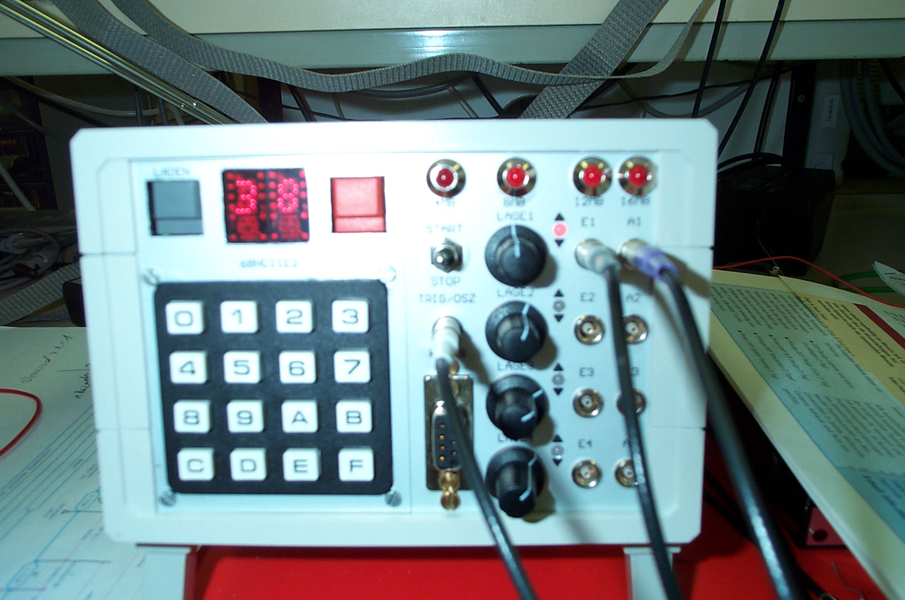

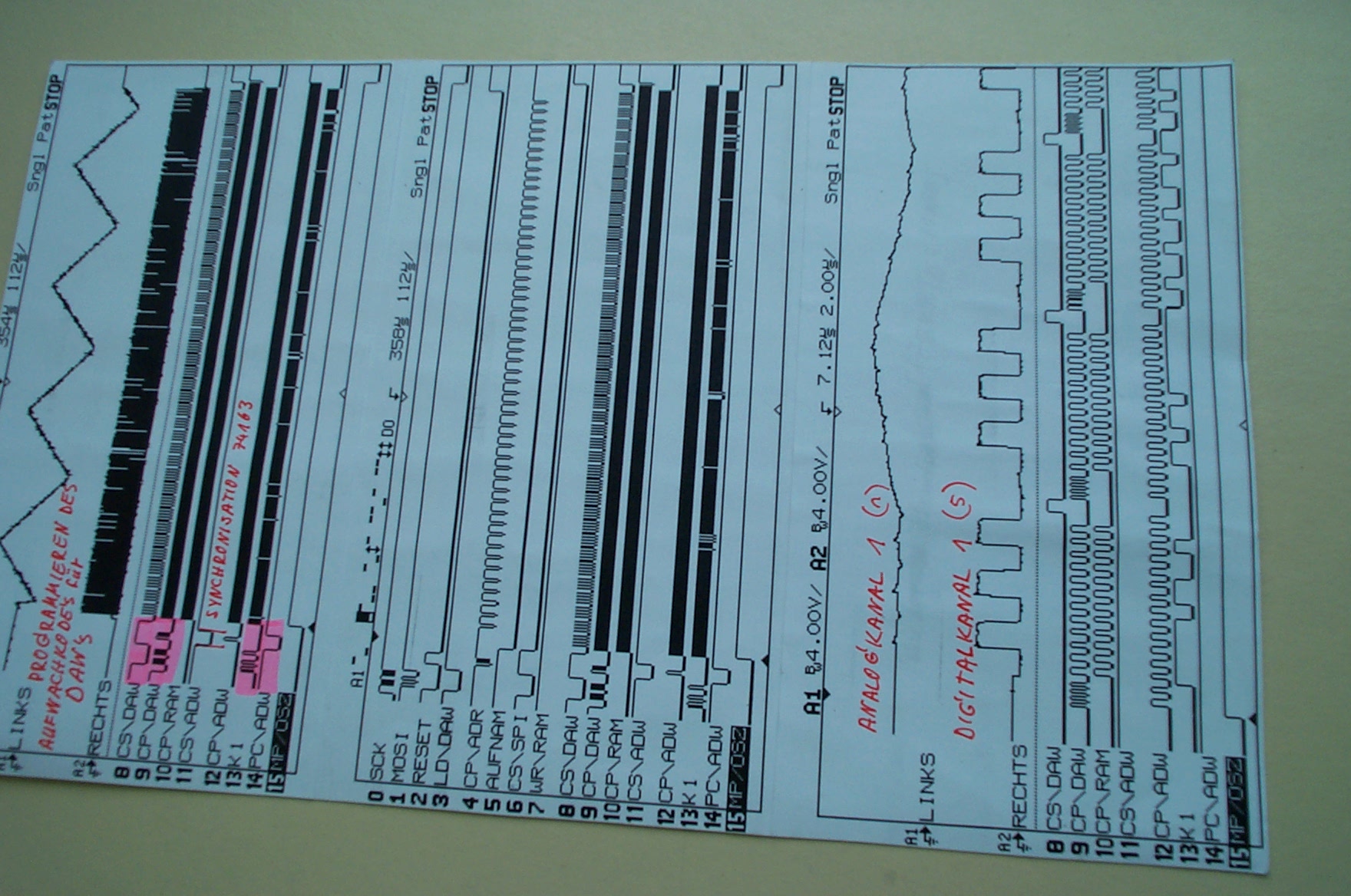

von Manfred Glahe (Gast)
@Torsten,
vernünftige Entscheidung, das lohnt bei einem Meßgerät heute wirklich
nicht mehr (außer Lerneffekt aber die sollte man sich auf verwertbaren
Anwendungen holen).
Im Anhang mal eine Teilschaltung von einem Digoszi welches ich mangels
kaufbarer Geräte (Preise waren für unser Institut damals
unerschwinglich) selbst entwickelt habe. Falls es Dich interessiert
kannst Du auch noch den rest der Schaltungen haben.
MfG  Manfred Glahe
@Chris,
Das IC ist ein AD/DA Wandler von ITT UVC3101-8 mit 30MHZ
Wandlungsrate.
Die Schaltung sollte nur den Aufwand beschreiben den man treiben muß um
soetwas mit entsprechender Abtastrate in diskreter Technik zu
entwickeln (kein µP währe schnell genug dafür). Nach dem gleichen
Prinzip habe ich den 12 Bit DigOszi mit einem 68HC11 µP aufgebaut. Auf
den Dipl. Plätzen werden alte Hamegs als Anzeige dafür benutzt und
somit auf 12Bit dig. aufgerüstet (Geldmangel hier ist noch größer als
damals). Die Industrie benutzt mehrere schnelle µP's und Cpld's
dafür. Im Anhang noch das was ich habe, Netzteil konnte ich nicht mehr
finden.
MfG  Manfred Glahe
@Hans,
"sprich du bastlst dir einen schönen sram controller"
richtig, aber dazu braucht man eben nur den schon vorhandenen langsamen
µP irgendeines Herstellers. Das Generieren der Ram Adressen übernimmt
ein Binärzähler welcher einen INT nach :8/16, jenach Geschwindigkeit
des Controllers, auslöst. Diese INT werden gezählt und somit das
Speicherfenster/tiefe festgelegt um z.B. mehrere Signale hintereinander
speichern zu können. Durchscannen und Zoomen ist somit durch Eingabe
von Start- Stop- Adressen leicht möglich. Bei mehr als einem Kanal lege
ich ein GUT- Signal auf einen Kanal und das zu Testende auf einen 2.
Kanal im selben Adressbereich ab. Auf dem Scope sind nun die Signale
direkt mit POS zur optischen Kontrolle übereinander zu legen. Der µP
kann durch lansameres Durchsteppen und Bit für Bit Vergleich sogar eine
automatische Fehlererkennung zum GUT Signal vornemen usw..
Das gespeicherte Signal wird in meiner Entwicklung als Konserve
(Heuschreckengesang) oder "Signalgenerator" genutzt.
Dies ist alles schon mit der vorhandenen µP in Verbindung mit
ausgesuchter diskreter Hardware möglich ohne die CPLD Schwelle
überwinden zu müssen (in Zukunft wird man auch da nicht herumkommen).
Diese Geräte sind im Einsatz und falls es jemanden interessiert stelle
ich alle Unterlagen gern zur Verfügung. Es "Altert" eh alles sehr
schnell heut zu Tage.
MfG  Manfred Glahe
@Chris
Mal ein Foto vom Gerät und ein Oszitaktdiagramm.
Wenn Du als einziger alle Unterlagen möchtest (wie es aussieht), dann
schick mir bitte eine Mail.
MfG  Manfred Glahe
QTaktdiagramm
von Andreas Auer (Gast)
@Manfred:
Also ich hätte auch interesse an deinen Unterlagen.
Die Bilder von deinem Gerät sehen recht ordentlich aus.
