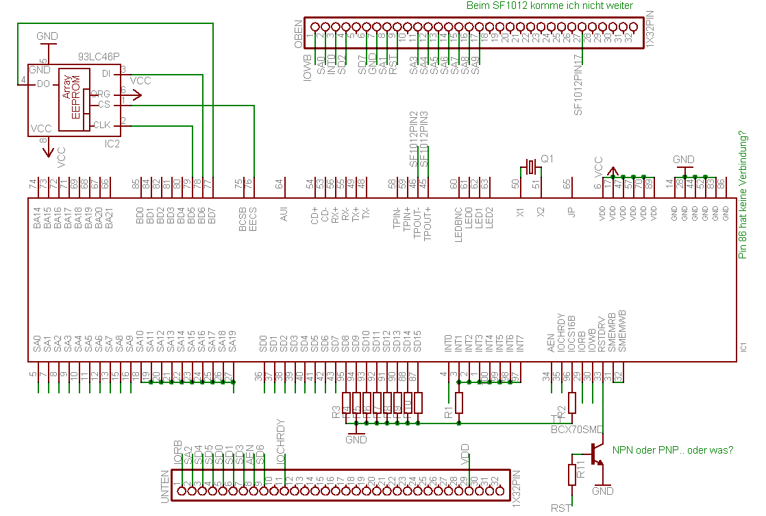

ich hab mir bei ebay ne Ethernetkarte mit einem RTL8019 besorgt, leider
hat der Verkäufer keine pinbelegung und auch keinens chaltplan
beigelegt grummel
Jetzt kann ich raten welcher pin wozu dient.
Vielleicht kennt jmd das Modul und kann mir helfen
Fotos-->

hast du mal versucht einfach zu messen? Der RTL8019 ist sicherlich nach
Standard beschaltet (also mit Übertrager und EEPROM) und dann sind der
Datenbus etc auf die Stiftleisten gezogen. Einfach mal IC auf
Stiftleiste messen.
Martin

von Benedikt (Gast)
Zum SF1012 braucht man kein Datenblatt. Das ist ein Übertrager mit 1:1.
Es müssten 4 Übertrager drin sein, was man mit einem Messgerät leicht
nachmessen kann. (Widerstand der Wicklung <1Ohm)

ich habe auch so ein NIC bei eBay gekauft und mich mal ans Ausklingeln
gemacht.
Nun möchte ich mal mit euch austauschen.
Wer hat denn noch alles sei Ding?
Im Web findet man ja absolut nichts darüber.
Im Anhang befindet sich ein gif meines bisherigen Ergebnisses.
Leider bin ich mir beim SF1012 unsicher und habe die Leitungen
daher nicht eingezeichnet. Wenn jemand etwas anderes hat,
nur zu und melden.
Im Moment habe ich leider kaum Zeit um mich damit zu beschäfitigen,
aber in in paar Wochen, werde ich weiter machen.
Leider ist er für 8 Bit verschaltet, wollte ihn eigentlich an einem
16 Bit-System nutzen.
Gruß Rolf

habe mal den SF1012 runtergelötet und nachgemeßen. Nach Pinbelegung von
Rolf, ist er so beschaltet:
SF1012    Pinleiste
Pin 12    Pin 23      TP in
Pin 14    Pin 26
Pin 17    Pin 27      TP out
Pin 19    Pin 28
RTL8019AS
Pin 64 an GND
Pin 65 über Widerstand an +5V
Pin 31 u. 32 an +5V
Mfg Sascha

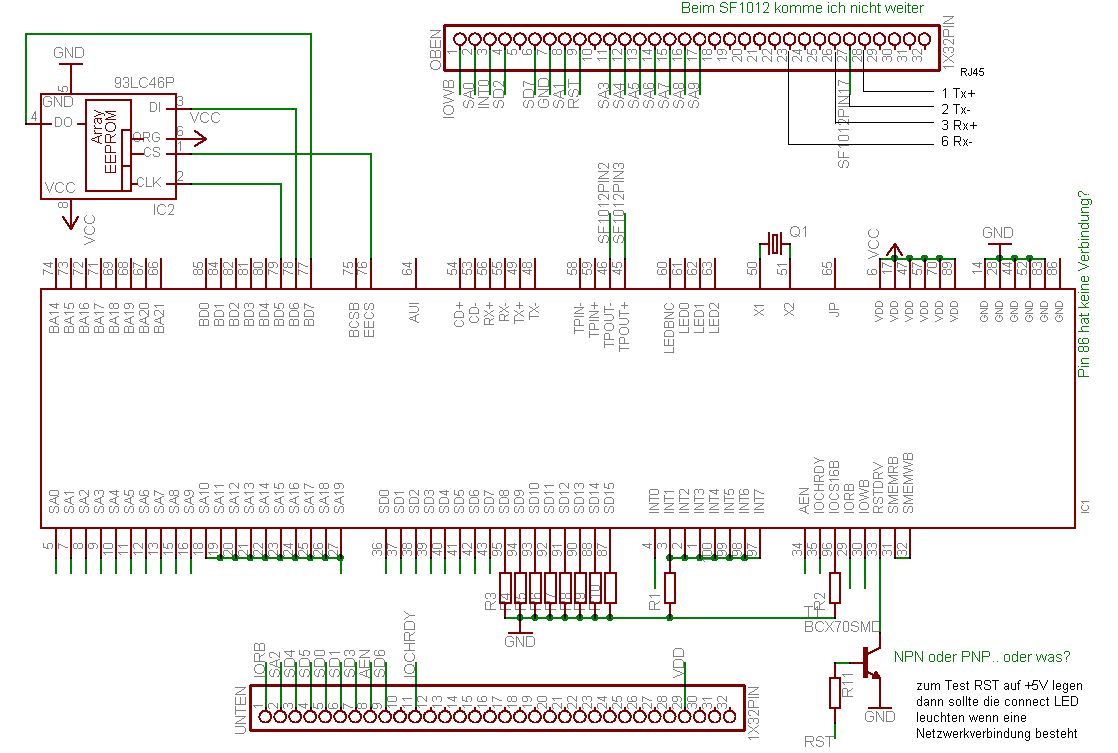

von pimps (Gast)
hier die anschluss belegung
siehe:
ergänztes eagle gif von rolf

hatte jetzt endlich etwas Zeit um mich mit diesem Modul zu
beschäftigen.
Habe bisher nur die Register 8019ID 0/1 ausgelesen - Scheint aber zu
funktionieren.
Das Modul sitzt mit einem Atmega32 auf einem Steckbrett - habe vor
einen  "Treiber" zu schreiben.
Leider habe ich bisher kaum mit einem AVR gearbeitet - wird mein erstes
größeres Programm.
Ein wichtiger Hinweis: Der Reset ist entgegen RSTDRV Low-Aktiv.
Ansonsten scheint unsere Anschlussbelegung soweit zu stimmen.
Die I/O Basisadresse ist 300H
Wer hat sich noch diesem Modul beschäftigt?
