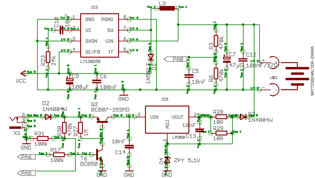

Ich bräuchte einen MOSFET mit Ron< 1Ohm bei UGS 3V, ich hab mal eine
BS170 vorgesehen, da gibts aber bestimmt was besseres. Das Teil sollte
bei Reichelt zu bekommen sein, und ein kleines Gehäuse haben, SMD wäre
ideal. Strom ist ca. 250mA.
Schaltplan im Anhang, es ist der untere Teil (Ladeschaltung für Akku).
Der Mosfet dient dazu, den Ladestrom auf 250mA zu setzen, wenn ich am
ATMega einen Port auf High setze, sonst soll nur ein Erhaltungsstrom
fliessen.
Ich werde noch die Spannungen an den 10Ohm Widerständen messen, um
sicherzustellen, dass das angeschlossenen Steckernetzteil wirklich die
250mA liefern kann, weil ich sonst den Akkuvollzustand nicht erkennen
kann.
Verbesserungsvorschläge willkommen!

Die Schaltung geht so nicht.
Wenn der Emmitter von Q3 > VCC ist, leitet er immer.
Peter

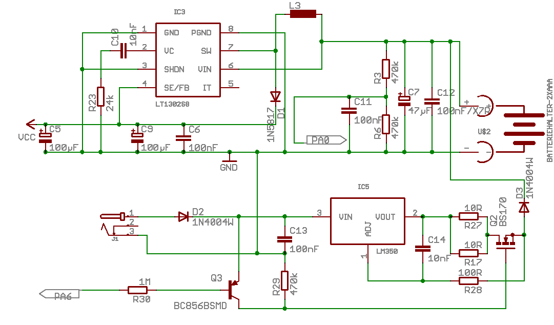

Wieso soll die Schaltung nicht funktionieren (nachdem das Problem von
Peter behoben ist)?
Ich hab gestern die Akkus mit 250mA Konstantstrom geladen, und den
Spannungsverlauf mitgemessen. Die dU/dt Charakteristik reicht in meinen
Augen aus, um zuverlässig abschalten zu können, entsprechend gut
gemittelte Messwerte vorausgesetzt. In der Schaltung messe ich an PA6
die Batteriespannung. Eventuell mess ich auch noch die Temperatur am
Akku, will es aber lieber vermeiden (mechanischer Aufwand).
Natürlich hab ich mir schon externe LadeIC angesehen, aber der Aufwand
an Hardware steht nicht dafür, wenn ich das selber machen kann.
@Peter
Ich hab die letzten 20 Jahre nur Software gemacht, in Schaltungsdesign
also Null Übung.
Die angehängte Schaltung sollte jetzt richtig sein, aber gehts nicht
einfacher? Wichtig ist dass der MOSFET nur schaltet, wenn PA6 high ist,
damit bei einem Fehler in der Software der Akku nicht den vollen Strom
bekommt.

Schalte doch einfach mit Q3 direkt die VIN des IC5.
Peter

von Fritz Ganter (Gast)
@Peter
Wie meinst du das? In Serie? Dann hab ich keine Erhaltungsladung, was
aber nicht wichtig ist. Aber dann spar ich den MOSFET usw.
Hab mir das gestern schon überlegt, war aber recht müde und blöd.
Deswegen dachte ich ist ja blöd wegen Verlustleistung. Stimmt ja nicht,
den schalte ich eh durch. Aber einen stärkeren Transistor brauch ich
halt. Der BC507 wäre toll, allerdings wird er um 87°C heisser als
Umgebung. Gibts SMD Kühlkörper?
Oder ich nehm einen passenden FET, aber keine Ahnung welchen Typ wenn
ich den mit runterziehen leitend kriegen soll und er zw. +9V und VIN
vom IC3 hängt.
Wie sagt mal der Sinowatz*? "Es ist alles sehr kompliziert".
* Sinowatz= unbedeutender österr. Bundeskanzler aus Burgenland.

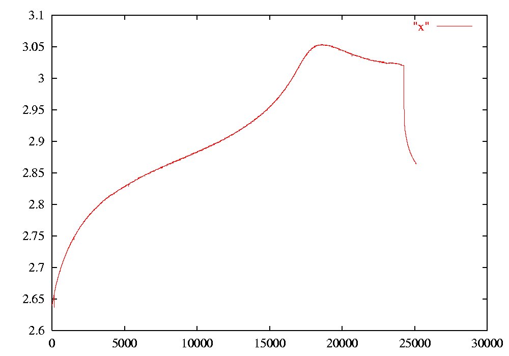

Im Anhang ist die gemessene Ladekurve von gestern, ich würde halt gern
im oberen Umkehrpunkt abschalten. Gemessen mit 250mA Ladestrom. Sind 2
AAA mit 600mAh.
@Peter
So, habs vereinfacht, siehe Bild.
Über PA5 mess ich noch die Versorgungsspannung um das Laden zu
beginnen, und auch sicherzustellen, dass die Spannung gross genug ist
um mit ausreichend Strom zu laden ist.
Aber leg mich nicht auf den BC807 fest, der wird glühend heiss. Ich
überleg ob ich am IC5 zw. VIN und VOUT 1kOhm parallel hänge um eine
Erhaltungsladung zu haben.

@fritz:
dU/dT verfahren anzuwenden ist völlig korrekt, max712 tut's genauso,
bist auf den richtigen weg und deine kurve zeigt's sehr deutlich;
nur, wie willst du mit einem satz geladener NiMH akkus 2 monate
aushalten? die selbstentladungsrate liegt, soweit ich weiss, bei ca. 1%
pro 24 sutnden ...na ja, halt öfters nachladen, oder eben trickle
charge wie bei max712 vorsehen.
ansonsten kompliment für das schöne platinenbild!
emil

Muss doch, im angegebenen Bild weckerschalt3.png fehlt der
Basiswiderstand am BC807 zum Kollektor vom T6 . Der BC807 ist doch kein
MOSFET!
Axel
von Peter D. (peda)
@Fritz,
Du hast den Basiswiderstand für Q2 vergessen, ~2,2k sollten reichen.
Ob der BC807 250mA kann mußt Du im Datenblatt nachsehen.
Miß mal die Spannung, wenn er leitet, dürfen über ihn nicht mehr als 1V
abfallen.

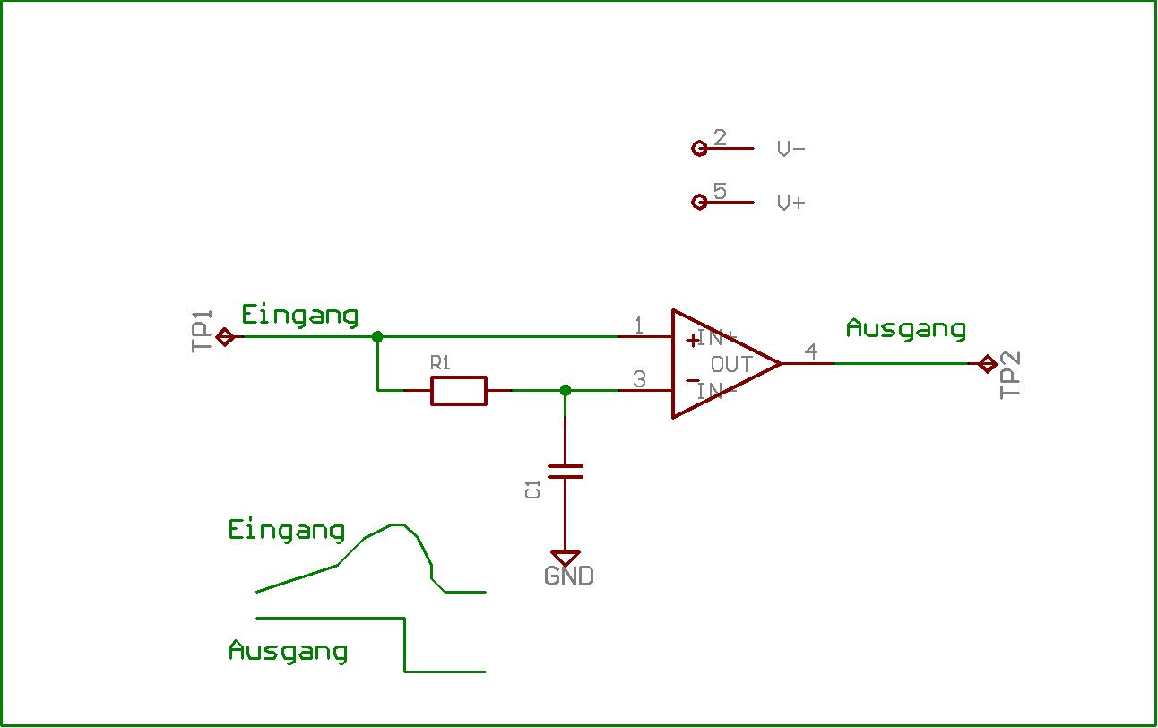

von Axel Rühl (Gast)
ich habe hier mal ne delta_u schaltung hingemalt...
Axel
Hallo Axel!
So gehts auch, aber da kommt mehr dazu.
ich nochmal...
wie wär's mit einer LithiumIonenPolymerZelle? Die entladen sich nur
wenig und mit einem MAX1811 lassen die sich super wieder aufladen.
Wird aber wohl zu speziell für einen Wecker, oder?
ich hatte noch 'ne delta_u abschaltung gemalt, wo ist die geblieben??
Hier nochmal im Anhang
axel
Um zum Thema zurückzukehren:
Da ich (manchmal) ein Feigling bin, will ich den Lader versuchsweise
mal "stand-alone" aufbauen.
Kann mal ein kundiger netter Mensch einen Blick auf den Schaltplan
werfen? Basiswiderstände sind zumindest vorhanden :-)
http://www.ganter.at/elektronik/ ganz unten.
Hi Fritz,
jahaa, sieht gut aus...
