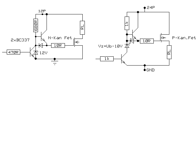

Ich habe folgendes vor: Also ich habe die PWM Einheit meines mega8 so
weit im Griff, ne LED leuchtet auch wie sie soll unterschiedlich hell.
Nun möchte ich einen DC Motor antreiben, und das ganze über nen n-
Kanal Mosfet. Nun die Frage: Wie sieht die Treiberstufe aus, dass der
Mosfet auch schnell genug schaltet um die PWM Frequenz zu schaffen. Ich
habe die Schaltung (Anhang) gefunden, weiß jemand ob das funktioniert?
Und wenn ja was kann ich da für ne Z- Diode einbauen?
Wäre für jede Hilfe dankbar.
Gruß Jörg

Das kann man sicher so machen, aber ich würde MOSFET-Treiber
einsetzen!!
z.B TC4425  26  27 die gibts bei Nessel zum kleinen Tarif. Ist
absolut sicher und spart Pöatz auf der Platine.

die mosfet treiber zB max626 (smd; reichelt) sind treiber, die das gate
am Mosfet laden, um den mosfet möglichst schnell zu schalten. soll auch
spezielle mosfet´s geben, die das intern haben.

von Matthias (Gast)
Hi
wieviel Strom zieht der Motor denn? Was für einen FET verwnedest du?
Welche PWM-Frequenz? Von diesen Parametern hängt ab ob du einen
MOSFET-Treiber brauchst oder das Gate direkt (oder sogar über einen
kleinen Widerstand) an den AVR hängen kannst. Also mehr Infos bitte.
Matthias
von Axel Rühl (Gast)
Hallo Jörg,
eben, eben, was Matthias sagt.
33-47 Ohm könnten in den meisten Fällen schon reichen.

Mal so eine Frage:
Wies hängt ihr das Gate in serie zu einem Widerstand auf den
AVR-Ausgang und nicht direkt?!? Der Widerstand und Cgs (parasitäre
Kapazität zwischen Gate und Source) stellen ja ein RC Glied dar,
welches die Einschaltzeit nur verzögert oder liege ich da falsch?!?
Gruss Fab
Hi Fabian,
jahaa, die Widerstände sollen die entstehenden Schwingnungen, welche
wegen genannter Gatekapazität und zuleitungsinduktivität(Leiterzug)
entstehen, dämfen (mit 'p'?)dämpfen.
Vile Grüße
AxelR.

von Jörg (Gast)
Hallo zusammen!
ALso ich habe hier ein paar BUZ 71 Mosfets rumliegen und wollte die mal
verwenden. Der Motor ist ein maxon Glockenanker, werde so bis ca. 1 A
belasten.Also die Frequenz (pwm über timer)liegt bei 1
mhz(Prozessortakt), wenn das die Frequenz ist die ihr meint...
Wär super wenn ihr mir ein paar Tips geben könntet, vielleicht auch wie
man rechnerisch abschätzt was man wann wie warum verwenden kann oder
auch nicht (Wiederstand ja/nein etc.)
Danke euch
Jörg
Hallo Jörg,
im DAtenblatt werden alle Parameter mit U_gs = 10Volt angegeben.
So direkt an den Atmel wird dann wohl nichts, würde der theoretiker
sagen. Sollte aber trotzdem Funktionieren. Haste nicht einen "LL" Typ
als Mosfet? Die schalten schon eher, wenns du den AVR mit 5 Volt
betreibst, könnte es gerade so gehen, wird aber warm werrden, 0.1 OHM
ist ja eh nicht gerade mehr Weltniveau. Aber wenn du sie rumliegen
hast, kaputt geht jedenfalls nichts. Kannst ja zweie parallel schalten.
Bestell Dir doch bei Reichelt oder C*** einen aktuellen MOSFET.
Ich habe, ganz erlich, noch keine Erfahrungen mit
MOSFET-Treiberschaltkreisen. Ich habe einige publikationen älteren
Datums über Fahrregler usw. Da nehmen die CMOS 40160 als Puffer
(Hex-Buffer mit Schnmitttrigger). Sonst nehm ich halt gleich die
richtigen MosFets.N-Kanal z.B: IRLR2905 gehen richtig super, die habe
ich über 33 Ohm am AVR direkt drann an einer Lithium-Polymerzelle. Die
Dinger machen 40Amps und werden im kleinen Dpak SMD Gehäuse geliefert.

Lithium Polymerzelle : nur so als anhaltspunkt, 4 VOlt, wennse voll ist
und 3,6-3,2 wenn zuende geht. schalteste zewei  Transistoren parallel
wernse nich so warm, weil sich die VerlustLeistung vetrteilt.
lässt du 10 ampere durch 0,1 Ohm fliessen, fällt 'ne Spannung ab, die
mal deinem Strom ist die Verlustleistung. haste zweie
MOSFET'sparallel, fliesst nur noch die hälfte des Stroms durch einen,
somit fällt auch nur die halbe spannung ab, ergo die Verlustleistung
beträgt nur noch ein Viertel. (Glaube ich zumindest)

doch der AVR kann wegen den Gate Kapazitäten warm werden, denn um den
fet durchzusteuern müssen die erst umgeladen werden. das gibt am anfang
erstmal nen "hohen" strom, die evtl. einen AVR-Pin überlasten können.
dachte eigentlich dafür sei der Gatewiderstand.
Hi Leutz,
die Gatekapazität liegt beim BUZ71 bei 760pF. Bei 3.7Khz beträgt der
Wechselstromwiderstand 1/(2 x Pi x f x C) also 1/ (6.28x 3400x
760E-12)=61.6KOhm. (rein Theoretisch)
Allerdings stimmt das schon, im Umlademoment fliesst Strom, klar, muss
ja. Nu weiss ich auch nicht genau, wofür der Widerstand nu iss gg.
Lass uns in Zukunft einen einbauen. Ich bleibe meiner theorie mit den
parasitären Schwingungen und deren dämpfung durch den Widerstand...

Ja,kann man parallelschalten. Je mehr Strom durch einen MOSFET fließt,
um do größer wird sein R_ds_on(Weil er wärmer wird?). Somit bekommt der
andere Transistor mehr zu tun, das spielt sich dann ein - bis zu einem
bestimmten Grad natürlich nur - ! hängt also mit dem postivem
Temperaturkoeffizienten ab. Darum soll man die mehreren MOSFET's auch
nicht wirklich alle auf einen gemeinsamen Kühlkörper schrauben. Aber
wann geht das schon.

der Serienwiderstand vom Ansteuerbaustein zum Gate hat mehrere Gründe:
1. Schwingungen durch einen Serienschwingkreis (Zuleitungs-L + Gate-C)
werden bedämpft.
2. Die Stromänderung im Lastkreis ist weniger steil (das Gate wird ja
langsamer geladen) was in deutlich besserem EMV-Verhalten resultiert.
3. Der Ausgang des AVR wird im Umschaltmoment weniger stark belastet.
Punkt 2 begrenzt den Wert des Widerstands nach oben da man nicht
beliebig hochohmig werden kann da sonst der FET eine zu hohe
Verlustleistung im Umschaltmoment abbekommt.
Matthias
dann hab' ich ja trauer: wie man auf meienm Bild erkennt, habe ich die
4MOsfet's direkt am AVR-PIN. Kann ich nun die hausgemachten
EMV-Probleme am Motor wieder beseitigen? Muss ich wohl...
14.4volt und nur 20Amps???
versuch, wenn du bei deinen BUZ71 bleiben willst, die Dinger mit einem
PNP-Transistor mit wenigstens 10 Volt anzublasen. Die Schaltung links
im ersten Posting geht doch dafür. Vorher knallst du den MOSFET aber
erst über 33 Ohm an den AVR direkt. wenn's geht - gut -.
