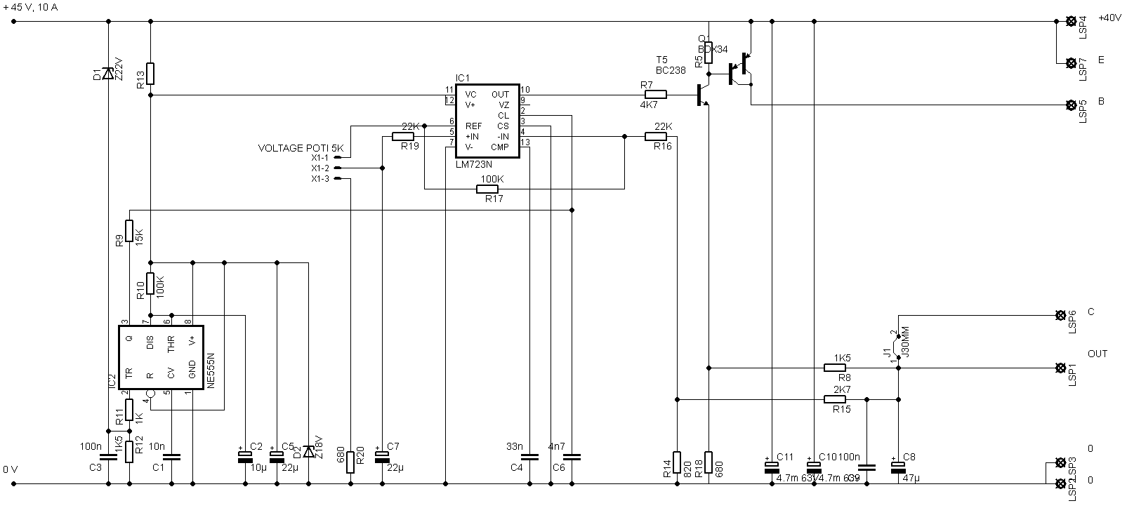

Labornetzteil. 0...30V 10A. Läuft seit 25 Jahren. Ist halt uralt-Technik.
Ja, der gute alte LM723 mal wieder... In diesem Schaltplan ist aber keine Strombegrenzung vorgesehen, oder täusche ich mich? Das ließe sich aber auch noch einbauen (habe jetzt aber leider keinen Schaltplan parat).
>In diesem Schaltplan ist aber keine Strombegrenzung vorgesehen, oder >täusche ich mich? Doch. Der NE555 ist als Monoflop geschaltet und wird getriggert, wenn die Versorgungsspannung einbricht. Dann schaltet der den LM723 für ein Weilchen auf 0V. Besteht der Kurzschluss danach weiter, geht das Spielchen von vorne los.
Fraglich, ob diese Netzteile bis auf 0 Volt heruntergehen. Manchmal braucht man das.
Und dieses Ding soll allen Ernstes in der Lage sein, 24VAC rein 1VDC raus bei 3A zu verdauen? Allein schon das dargestellte Kühlkörperchen scheint mir da leicht überfordert zu sein. Und 72W (24VAC*3A) in 90W (30VDC*3A) umzuwandeln, ist, wenn's sauber funktioniert, eines Nobelpreises würdig.

Ich habe den Conrad Bausatz mit dem LM723. Wenn du noch einen dritten Leistungstransistor parallel schalteset, dann vertfägt die Schaltung 10A. Die Wärme bekommst du mit einem CPU Kühlkörper ganz gut weg. Die cpu Kühlkörper werden ja im PC nur ca 55°C warm (Delta T=30K). Wenn dir eine Kühlkörpertemperatur im worst case von 85-100°C nichts ausmacht, dann reicht wahrscheinlich sogar einer aus.

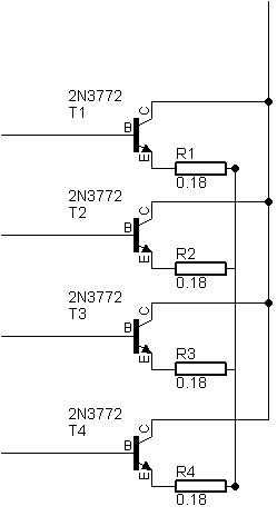

Hallo, danke für euro Antworten. Eins würde mich jetzt noch interessieren. In diesem und anderen Schaltplänen habe ich nach den Leistungstransistoren immer Widerstände im Bereich bis 1 Ohm gefunden. Hier in diesem Schaltplan sind es 0,22Ohm http://pitts-electronics-home.de/electron/schaltpl/stromver/nt40315.gif Könnt Ihr mir erklären welchen Zweck diese Widerstände haben? Vielen Dank
