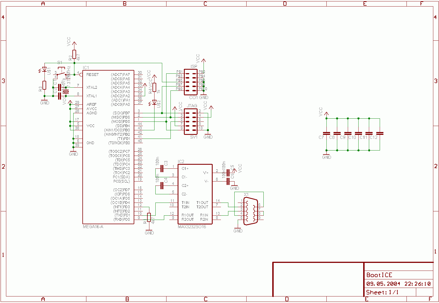

von Stephan (Gast)
Hallo zusammen
Also ich hab mir nun mal zeitgenommen, und einen Schaltplan gezeichnet.
Könnte den vielleicht mal jemand anschauen, ob er noch irgendwelche
Fehler findet?
Also ich dachte, ich nehme nen ATmega16l und nen MAX3232.
Bin für weitere Änderungen offen.
MfG Stephan
von Axel Rühl (Gast)
Hallo Stephan.
Sieht doch gut aus, male selber auch gerade drann...
Den PortA.2 hart auf VCC, PORTD.3 widerum mit 4.7K nach masse? Würd'
ich dem anderen Portpin auch spendieren. Sicher ist sicher.
Naj sonst die üblichen Nörgeleien, wie man sie überall hört und liest.
Blockkondensator 100nF/10uF VCC<->GND...
Mach jut
Axel

von Jörg Wunsch (Gast)
PA2 liegt mit einem Spannungsteiler 4:5 (z. B. 14k / 56k, parallel ein
paar nF) an Vtarget, damit wird die Spannung des Targets gemessen
(gegen die 5 V des JTAG ICE).
PD3 wird original auf Low gezogen, wenn die Spannungsversorgung des
Targets aktiv ist.  Die Firmware weigert sich loszulaufen, wenn das
nicht der Fall ist.
PD2 dient normalerweise als RESET-Erkennung für das Target, wobei im
Original über PB4 ein Reset ausgelöst werden kann.  Diese
Funktionalität hat das BootICE meiner Meinung nach weggelassen, was
allerdings bedeutet, daß man eine Applikation, die sofort das JTD-Bit
in MCUCSR setzt (um die Portpins des JTAG-Interfaces für die
Applikation freizubekommen), damit nicht debuggen kann.  Das würde
sonst so funktionieren, daß das JTAG ICE zuerst /RESET aktiviert und
dann sofort nach dem Loslassen den JTAG-Dialog, damit die Applikation
noch keine Chance hat, JTD zu setzen.
PC0..3 lesen die Hardware-ID des JTAG ICE.  Sie sollten für
Kompatibilität mit dem Atmel ICE auf 0xc stehen.  Insbesondere
aktiviert die Atmel-Firmware hier nicht die Pullups, d. h. das
Offenlassen der Eingänge (wie im BootICE) verursacht zufällige Werte.
Offenbar interessiert sich aber außer der Statusausgabe erstmal keiner
dafür, was da steht. ;-)
PB3 hat mit Widerstand nach Vcc die `JTAG comm' LED.

von Stephan (Gast)
Hallo zusammen
Ich hoffe, dass die Target Spg nicht irgendwo ausgewertet wird, denn
ich würde dann PA2 und PD3 vernachlässigen, da ich den ICE aus dem
Target versorge. Wißt ihr zufällig, wo die Target Spg LED angeschlossen
wird?
Das mit dem Reset sehe ich jedoch für wichtig an, und ich denke man
sollte dies realisieren. Wenn ich dies richtig sehe ist dieser auf PIN6
am Stecker gelegt. D.h. mit PD2 gehe ich eventuell über einen
Serienwiderstand auf PIN6. Und mit einem Transistor als Open Collector,
gesteuert von PB4 löse ich an PIN6 einen Reset aus. Ich glaube, dies
muß ich mir erst mal aufzeichnen, ob dies so funktioniert wie ich das
verstanden habe.
MfG Stephan
PB4 nicht negiert über einen Widerstand (100 Ohm oder so) und mit
einem Pullup gegen Vtarget auf Pin 6 des JTAG-Steckers.  Von dort
rückwärts ebenfalls nichtnegiert nach PD2.  Damit darfst Du auch auf
dem Target die Reset-Taste drücken, es wird dann nur der Pullup
kurzgeschlossen und die Logik in Richtung PD2 bemerkt den Reset (wenn
sie will).
Nein, die Target-Spannung wird meiner Meinung nach bestenfalls
irgendwo angezeigt (kann nicht AVR Studio sowas?  weiß nicht, ich habe
kein Windows und benutze es daher nicht), aber nicht wirklich benutzt.
Bei der Hardware-Revision ist das im Moment auch so, aber hier wäre
ich vorsichtig: das nächste ICE ist ja schon im Gespräch (mkICE II
oder sowas), und ich halte es durchaus für möglich, daß in einer
künftigen Version von avrprog.exe die Hardware-ID mal mit ausgewertet
wird.  Die 0xc an PC0..3 würde ich also schon noch mit verdrahten.
Wenn Du mal ins Atmel JTAG ICE guckst, wirst Du sehen, daß die für die
ID sogar Widerstandsbrücken zur alternativen Bestückung haben.  Damit
war es auch kein Problem, das Platinendesign vom AT90S8535 + AT90S1200
(als Bootloader) einfach für einen ATmega163 bzw. nun ATmega16
weiterzubenutzen: die haben die nicht mehr nötigen Teile nicht
bestückt und eine andere Hardware-ID verlötet.
von Stephan (Gast)
Hallo zusammen
@Jörg
Also wenn ich dich jetzt richtig verstanden habe, dann sollte es wie im
Anhang aussehen.
Verwendest du auch ein selbstbau ICE, oder warum weißt du soviel
darüber?
Mit was für einer Software betreibst du den ICE?
MfG Stephan
> im Anhang aussehen.
PC0..1 sollten noch auf GND, sonst sind sie `floating'.
Ohne jetzt alles bis ins letzte Detail verifiziert zu haben, müßte der
Rest so passen, ja.  /RESET sollte aus EMV-Gründen einen kleinen
Kondensator bekommen (die Atmel-Appnote nennt glaub ich 10 nF), sowie
eine Diode, die positive Überspannung nach Vcc ableitet (der
Reset-Eingang hat keine positive Schutzdiode, da er 12V-fähig sein
muß).

von Stephan (Gast)
Hallo zusammen
Da ich nun alle "Fehler" aus meinem Schaltplan entfernt habe, kann
ich nun mit dem Layouten anfang.
Ich wollte mich nur kurz für die Hilfe von mthomas und ganz besonders
Jörg bedanken.
MfG Stephan

Könntest Du mal bitte deinen Schaltplan posten?
Dies ist aber kein QFP Gehäuse, oder?
Wo hast du deinen mega16l, und MAX3221 gekauft?
MfG Stephan
@Stephan
wie, versteh' ich jetzt nich - Schaltplan posten ? Hast Du doch schon
gemacht... Ich habe deinen genommen, neu gezeichnet ( mein Eagle kann
keine png-schematics importieren) und schnell das Board gemacht.
Die Mega16L stammen aus meinem GPS/GSM-Projekt, der MAX auch.
Den MEga16L haben wir bei MCS in Berlin geordert, den MAX von
SPOERLE-DIRECT aus Leipzig bekommen.
Das Gehäuse ist ein MLF-Gehäuse. Für die RS232-Pegelwandler habe ich
zwei übereinander gelegt, einen TSOP und einen TSSOP. So passt der
eine, als auch der andere. habe hier schon böse Überraschungen erlebt.

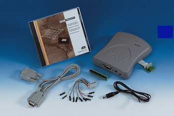

Kann mir jemand den Schaltplan und die Stückliste für die benötigten
Bauteile schicken. Ist das das JTAG-ICE das es auch bei Conrad zu
kaufen gibt(siehe Anlage)?

von JoachimS (Gast)
Hi leute,
habe mir die "Mühe" angetan und das Board von Evertool (das Light
Board) nachgebaut. Soweit alles fein, aber die dann darum ging, mit
AvrStudio die neue Firmware einzuspielen, war plötzlich schluss.
Wenn ich nicht ganz blind bin / war, sollte layoutmäßig und so alles
passen.
Hat jemand ne idee was da schief laufen könnte?
