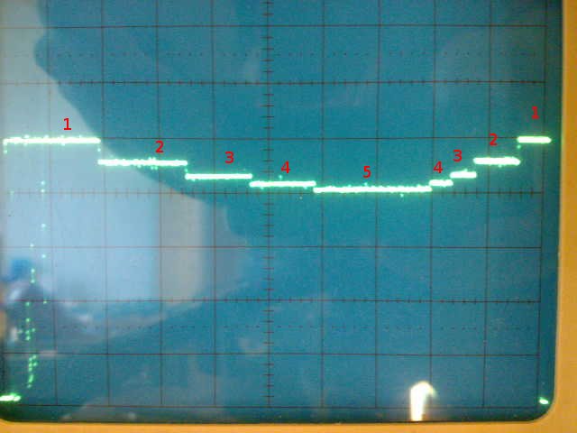

von Helmut (Gast)
hab mal den Spannungsverlauf mit m Oszi aufgenommen:
1 - 0,052A
2 - 0,296A
3 - 0,450A
4 - 0,543A
5 - 0,610A
Spannung ist 1V/Kästchen.
Also für mich sieht das nicht nach "regulated output" aus!!
MFG
von Benedikt K. (benedikt)
Geregelt ist es definitiv, denn man kann keine ungeregelten Sperrwandler
bauen, wenn die Last nicht konstant ist.
Es sollte normalerweise besser sein: Das Datenblatt garantiert +/- 3% im
Bereich 0,4A-2A. Entweder trifft also die Spekulation von Stefan zu,
oder du hast irgendwo was falsch angeschlossen oder gemessen.
Den Werten nach scheinen das ziemlich konstant etwa 1,5Ohm
Innenwiderstand zu sein. Kabelwiderstände und ähnliches kann man daher
eigentlich ausschließen.
Helmut wrote:
> Ich geh mal davon aus, dass ich schon richtig messe. Messe ja nicht zum
> ersten mal.
OK. Leider muss man hier so dumme Fragen stellen, denn es wäre nicht das
erste mal das hier im Forum jemand ein Messgerät nicht bedienen kann...
Das 3 beinige SMD IC neben dem Optokoppler dürfte vermutlich ein TL431
sein.
Mess mal die Spannung an dessen Eingang gegen Masse und schau ob sich
diese ändert wenn sich die Last ändert. Hier sollten konstant etwa 2,5V
anliegen.
Wenn sich diese ändert, dann ist irgendwie die Regelung kaputt. Wenn
diese dagegen konstant ist, dann entsteht der Spannungsabfall außerhalb
des Regelkreises.
von Helmut (Gast)
Hoppla...Fehler gefunden!
Es lag an meinem Versuchsaufbau. Lange, dünne Drähte zwischen Schaltung
und Schaltnetzteil waren der Grund für den Spannungsabfall...
Klemmenspannung ist konstant und kann mittels Poti von 4,2-6V
eingestellt werden!
Trotzdem danke für eure Hilfe!!
