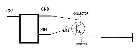

hallo forengemeinde,
wagemutig wie ich bin habe ich vor gehabt einen µC über einen seiner
eigenen Pins mit einem Transistor auszuschalten. sinn dahinter ist es,
den stromverbrauch nach programmende auf null zu setzen.
VCC des µC am Collector
ein Pin des µC an der Basis
und Emitter auf masse
einen taster der VCC des µC direkt mit masse verbindet startet den
Controller
der pin der an der basis des transistors liegt bekommt sofort +
nachdem das programm abgelaufen ist bekommt der pin masse
Nun sollte eigentlich der controller abschalten. tut er aber nicht.
FRAGE:
warum funzt das nicht?
hardware:
attiny13
bc547
100 Ohm Vorwiderstand
ein paar LEDs zum blinken
ich hoffe ihr schaft es mich zu erleuchten
grüße
michael

Also ein Kurzschluss ?!? Deine Spannungsversorgung und dein AVR ist
gutmütig.
Nein. er benommt nicht "+". Nach dem Reset ist der Pin am AVR Eingang
und Tristate.
Der Transistor (NPN, BC547) sperrt also (die Verbindung zu Masse).
Überlege welcher Spannungspegel jetzt am Kollector vorhanden ist.

ich lade mal bild hoch und überlege gleichzeitig

von (prx) A. K. (prx)
Der Controller hat einen Pin +5V und einen Pin Vcc???
von Michael (Gast)
sorry habe selbstredend VCC mit GND verwechselt....
das ist nicht das erste mal das mir das passiert
michael
Erstens fehlt der Basiswiderstand. Ohne den brät dir Controller und/oder
Transistor durch.
Zweitens gibt es hier nix was die Schaltung hochbringt.
Drittens hat der Controller eine Schutzdiode am Pin, die um ein paar
Ecken herum deinen Transistor wieder einschaltet.

von STK500-Besitzer (Gast)
> Autor:  Michael (Gast)
>Datum: 01.03.2009 22:55
Auch Mist: GND ist das Bezugspotential für alle Signale in einer
Schaltung.
Wenn man die bei einem Bauteil wegschaltet, hängen dessen Ausgänge in
der Luft.
Besser: PNP-Transistor in die VCC-Leitung und den dann schalten.
Oder noch besser: Buckregler (oder wie die Dinger auch immer heissen
mögen) besorgen, der deine Batterien auch wirklich leer lutschen kann
und einen Stand-By-Eingang o.dergl besitzt. Damit kann man wunderbar
Strom sparen.
@Uhu: Ich meinte den Standby-Strom von STK500-Besitzers Buck-Regler.
von Chris L. (kingkernel)
Gar nicht, der ist Fest im AVR verbaut und kann auch nicht weggeschaltet
werden. (Ausser er wird kaputt gemacht, aber dann hats den AVR auch
erwischt)
Ausserdem wird über den ACR-Pin und den Transistor auch ein Strom
fließen, wenn dieser Ausgeschaltet sein soll!
Michael wrote:
> warum spert der abgeschalte pin nicht den transistor?
Bin grad zu faul zum malen, also verbal: Denk dir eine Diode zwischen
GND-Anschluss des Controllers (Anode) und Pin (Kathode). Wenn der
GND-Anschluss des Controllers um 2*0,6V über dem GND der Schaltung
liegt, weil der Controller abgeschaltet hat, dann leitet besagte Diode.
Und dann?
Nö, bringt nix. Nichtmal MOSFET ändert was. Das geht so schlicht und
einfach nicht.

von Hans-jürgen H. (hjherbert) Benutzerseite
Warum deine Schaltung nicht funktioniert?
Du nimmst dem Mikroprozessor (über den Transistor) die Masse (GND) weg,
aber lässt ihm noch die +5V (oder wieviel auch immer). Was machen dann
die anderen Pins? Die gehen irgendwohin in Richtunng 5V. Auch der
GND-Pin will in Richtung +5V. Und nimmt (über die untere Schutzdiode)
den Ausgang auch mit.
Damit schaltet der Transistor wieder ein.
