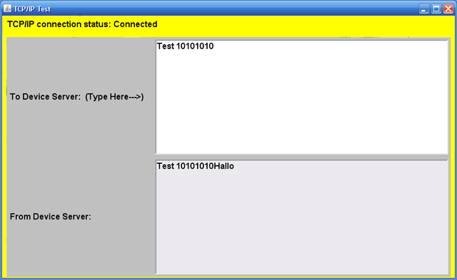

Das Testprogramm war bei der App. Note zum Thema "Creating Custom
websites" dabei. Im Anhang ist ein Screenshot.
Ich dachte mein Netzwerkadapter kreuzt das von selbst aus. Ich hab nun
das Modul direkt am Router. Jedoch selbes verhalten.
Wenn ich jedoch über Ethernet was senden will, bekomme ich es im zurück.
Siehe im Anhang.
lg Robert

Komish ist jedoch, dass das gesendete zurück kommt. Mit einem eigenen
Java-Programm konnte ich selbiges Verhalten feststellen. Bei einem
readLine() wir das gelesen, was zuvor hinausgeschrieben wurde.
Vielleicht liegt darin der Fehler irgendwo begraben?
Sonst habe ich nichts eingestellt, da ich gelesen habe, dass
standardmäßig die Brücke so konfiguriert ist.

von hmm (Gast)
Klingt nach einem Schluss zwischen TxD und RxD beim XPort.
Der XPort lässt sich ja auch in einen Konfigurations/Debugmodus
über die serielle Schnittstelle versetzen.
(3 x 'x' nach Poweron glaube ich.)
Geht das denn?
