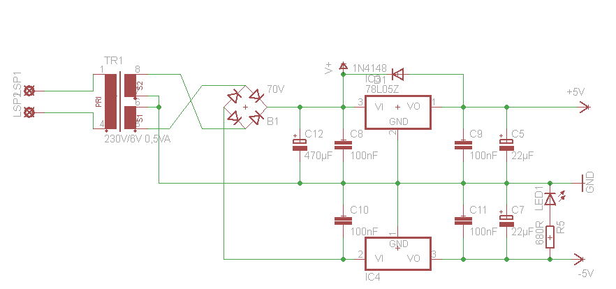

Hallo, ich schalte mit meinem Atmega8-16PU einen Transistor (BCX70J), der wiederrum ein Relais (SIL05-1A72-71D) schaltet. Ich habe in meiner Schaltung zusätzlich zwei Leuchtdioden, die einmal an +5V und einmal an -5V hängen. Grundlast für die Festspannungsregler. Wenn ich jetzt meinen Atmega einsetze, dann geht die Spannung von 4,9V auf 4,4V runter. Sobald ich ein Relais schalte sackt sie auf 3,5 Volt ab. Erklären kann ich mir das nicht ganz. Hab jetzt schon mit den Transistorvorwiderständen gespielt, aber bin noch nicht auf den richtigen Weg gekommen. 4k7 18k und 140k getestet. Ich denke meine Berechnung ist einfach falsch. Im Anhang ist der Schaltplan zu sehen. Gruß Michi Relaisdatenblatt: http://www.meder.com/fileadmin/meder/pdf/de/Produkte/Reedrelais/Relais_SIL_Serie_D.pdf Transistordatenblatt: http://www.datasheetcatalog.org/datasheet/infineon/1-bcw60_bcx70.pdf

Wollen wir mal hoffen, dass dein 6V Trafo noch ein bischen Reserven hat. Welche Spannung misst du am Eingang vom 7805 (belastet/unbelastet)? Wieso hat der -5V Zweig keinen vernünftigen Siebelko? Hast du schon mal die Stromaufnahme deiner Schaltung gemessen? Die LED im - Zweig ... die wird nie leuchten :-)
Na toll: Trafo 6V/0,5VA Der kann gerade mal 80mA liefern... :-o EDIT: und davon braucht deine Leuchtdiode schon 5.
Sorry das is noch falsch. Trafo hat 2x9V (2x0,25VA)
Karl heinz Buchegger wrote: > Wollen wir mal hoffen, dass dein 6V Trafo noch ein bischen Reserven hat. > Welche Spannung misst du am Eingang vom 7805 (belastet/unbelastet)? > Wieso hat der -5V Zweig keinen vernünftigen Siebelko? > Hast du schon mal die Stromaufnahme deiner Schaltung gemessen? > Die LED im - Zweig ... die wird nie leuchten :-) Die LED leuchtet. Schon immer :) Ich habe ursprünglich einen Denkfehler beim Entwurf vom Netzteil gemacht und dem 7905 positive Eingangsspannung gegeben. Da war aber die Platine schon geätzt. Also hab ich Leiterbahnen unterbrochen und einen neuen Trafo eingesetzt. Dadurch hat der 7905 keinen Siebelko. 7805 bringt mit LED 4,9 Volt
Michael S. wrote: > Sorry das is noch falsch. > > Trafo hat 2x9V (2x0,25VA) schön langsam wirds eng. Das sind dann nur noch 27mA, die der Trafo liefern kann.
Michael S. wrote: > Karl heinz Buchegger wrote: >> Wollen wir mal hoffen, dass dein 6V Trafo noch ein bischen Reserven hat. >> Welche Spannung misst du am Eingang vom 7805 (belastet/unbelastet)? >> Wieso hat der -5V Zweig keinen vernünftigen Siebelko? >> Hast du schon mal die Stromaufnahme deiner Schaltung gemessen? >> Die LED im - Zweig ... die wird nie leuchten :-) > > Die LED leuchtet. Schon immer :) Dann hast du sie anders eingebaut, als du sie eingezeichnet hast :-) > Trafo eingesetzt. Dadurch hat der 7905 keinen Siebelko. den braucht er aber. Mit deiner Eingangswechselspannung wird der nicht glücklich. > 7805 bringt mit LED 4,9 Volt Wieviel hat er am Eingang! Das ist die wichtige Zahl. Wenn am Eingang schon keine > ~8V anliegen, kann sich der 7805 abrackern soviel er will, er wird keine 5V hinkriegen. Und bei deinen Trafodaten braucht nicht viel Strom rinnen damit die Eingangsspannung einbricht weil der Trafo das nicht liefern kann.
Michael S. wrote: > Sorry das is noch falsch. > Trafo hat 2x9V (2x0,25VA) Dann wird davon mehr als die Hälfte im Spannungsregler verheizt. 9V*1.4 = 12,6V --> theoretisch gehen dir 7,6V im Spannungsregler flöten. Praktisch ist da aber der Spulenwiderstand im Trafo auch noch mit im Spiel. Fazit: Netzteil zu klein dimensioniert. BTW: Sowas wie der C12 (Pufferkondensator +Vcc) fehlt für die negative Spannung. EDIT: > einen Denkfehler beim Entwurf vom Netzteil gemacht Ja, so ist es.
Power Dissipation >0,75W, die sind schnell erreicht. Mir sind die 78Lxx bis jetzt immer noch zu schwach gewesen wenn ich von einer etwas höheren Spannung herunterregeln wollte. Das die Relais nicht schalten ist schnell erklärt, es müsste am Emitter eine höhere Spannung anliegen als an der Basis. Real ist es aber so das die Basis um 0,6V(meistens) höher liegen muss als der Emitter. Also Relais in den Kollektorkreis. Habe ich dir übrigends hier schon geschrieben: www.mikrocontroller.net/topic/126355#1176850
@ Michael S. (michi88) >Dateianhang: sp.png (12,2 KB, 33 Downloads) So schaltet man keine Relais. 1) Ist der Basiswiderstand beim Emitterfolger falsch 2) Nimmt man zu 99,9% ne Kollektorschaltung, da hat man nochmal 0,5V mehr fürs Relais und kann ausserdem noch höhere Spannungen als für den uC nutzen. Siehe Relais mit Logik ansteuern MFG Falk
Hm, also n bissl baff bin ich dann schon, dass der Trafo für diese einfache Schaltung nicht reicht. Was würdet ihr denn empfehlen? Wie viel Leistung sollte der Trafo bringen? Die -5V sind für einen OpAmp. Ich brauch aber eigentlich nur eine positive Verstärkung. Negative Spannungen mag der mega8 ja nicht. :) Ist da ein RailtoRail-OpAmp sinnvoller? Dann bräuchte ich schonmal nur einen Trafo mit einer Wicklung und es würde der komplette negative Teil des Netzteils wegfallen. Edit: Sind die Leuchtdioden als Grundlast eigentlich zwingend notwendig?
@Michael S. (michi88) >Was würdet ihr denn empfehlen? Wie viel Leistung sollte der Trafo >bringen? Rechnen? Ein Relais hat ca. 500 Ohm Spulenwiderstand, macht 10mA/Relais, macht bei 4 Relais 40mA. Lassen wir mal noch 10mA für den AVR, 10mA für LEDs und 20mA Reserve sid wir bei 80mA@5V=400mW. Das ist aber der reine Verbrauch hinter dem Spannungsregler. Also sollte man schon mind. einen 1W Trafo nehmen. >Ist da ein RailtoRail-OpAmp sinnvoller? Dann bräuchte ich schonmal nur >einen Trafo mit einer Wicklung und es würde der komplette negative Teil >des Netzteils wegfallen. Was willst du denn messen? Vielleicht reicht ein LM358, der kann am Eingang bis 0V runter. >Edit: Sind die Leuchtdioden als Grundlast eigentlich zwingend Nein. MFG Falk

Michael S. wrote: > Die Relais ziehen nie gleichzeitig an, dann kann ich den Trafo ja > entsprechend kleiner dimensionieren. Ist keine gute Idee. Da sparst du an der falschen Stelle. Sowas rächt sich immer wieder. Und sei es nur, dass man dubiose Fehler stundenlang sucht.
Irgendwie erstaunlich sind die gekreuzten Leitungen vor dem Gleichrichter, wo ist da der Sinn ?
was-willst-du wrote: > Irgendwie erstaunlich sind die gekreuzten Leitungen vor dem > Gleichrichter, wo ist da der Sinn ? Geht vom routen her einfacher.
Michael S. wrote: > was-willst-du wrote: >> Irgendwie erstaunlich sind die gekreuzten Leitungen vor dem >> Gleichrichter, wo ist da der Sinn ? > Geht vom routen her einfacher. Da gibts bei EAGLE den Mirror- und den Rotate-Befehl, damit bekommst du das auch ohne Kreuzungen im Schaltplan hin.
