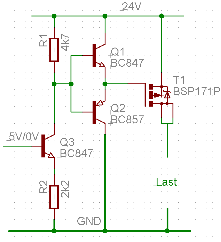

ich hab einen "High-Side" Mosfet der einen Motor anschaltet. Es ist
leider nicht möglich den Mosfet auf der "Low"-Seite einzudrahteln geht
leider nicht (ist noch ein Schalter und noch mehr Elektronik
dazwischen).

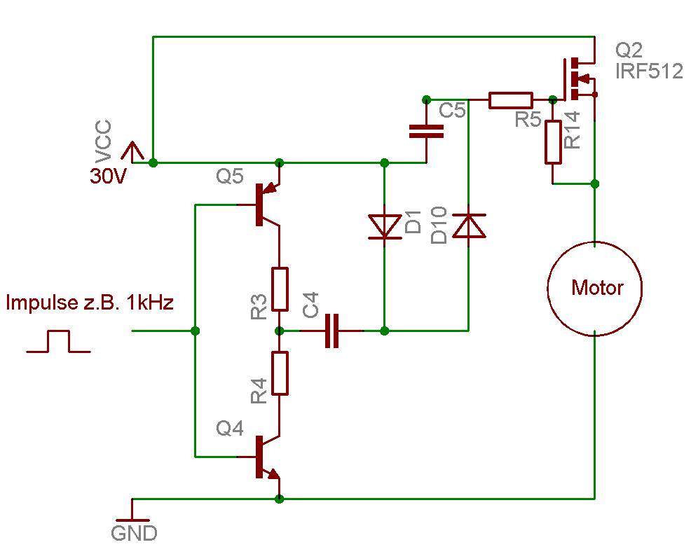

Mein Problem, ich brauch eine Spannung die höher ist als die
Versorgungsspannung um den Fet einzuschalten. Hab im Anhang mal etwas
aufgezeichnet. Überzeugt mich aber nicht so ganz. Denn wie bekomm ich
den Fett denn wieder ordentlich gesperrt?
Habt Ihr einen guten Vorschlag?
Grüße,
Michael

wie wärs mit einem P-Kanal FET?
von Jens G. (jensig)
aber dabei die max. Gatespannungen beachten - 30V dürften etwas viel
sein für die meisten FET's.
Auserdem haste einen satten Kurzschluß zw. Q4/Q5 - da können ja die 30V
ungehemmt über die miteinander verbundenen Basen Kontakt mit Masse
aufnehmen ...
So geht das mit einem P-Kanal.
Statt der angegebenen 24V nimmst du halt einfach 30V.
Falls du allerdings einen N-Kanal nehmen wilslt/musst, dann kommst du um
eine Hilfsspannung von 30V + ca12V nicht drumherum!
PS: Über den Motor gehört eine Freilaufdiode.
von Klaus (Gast)
Hi  Matthias,
bei 30V Ub und "H" am Eingang stirb der FET!
Bis ca. 25V ist die Schaltung ok.
H (5V) am Eingang ->  am Emitter von Q3 liegen ca 4,3V an
                  ->  + Uceq3 (0,1V) an dem Basenpaar = 4,4V
bei 30V Ub hat der FET dann eine Ugs von (30-4,4)V - 0,7V (Ube Q2)
= 24,9V
Ich glaub das kann er nicht! :)

von Benedikt K. (benedikt)
> besser über den FET!
Quatsch. Über dem Motor ist schon richtig.
Klaus wrote:
> Warum nicht so?
Das ist ein einfacher Spannungsteiler. Bei sich ändernder
Betriebsspannung ändert sich die Gatespannung.
Die Schaltung von lippy verwendet dagegen eine Stromquelle. Der
Spannungsabfall am Gatewiderstand und somit die Gatespannung ist daher
unabhängig von der Betriebsspannung.
Wenn die Spannung konstant ist, funktioniert deine Schaltung natürlich
auch.
Die zusätzliche Transistorstufe benötigt man nur bei PWM oder ähnlichem,
wenn der Mosfet schnell schalten muss.
Die die Bauteilanzahl bei beiden Versionen gleich ist, gibt es
eigentlich keinen Grund nicht die Stromquellenversion zu verwenden (wenn
man mal den zusätzlichen Spannungsabfall von etwa 5V (bei einem 5V
Ansteuersignal) vernachlässigt).

> Sowas wie den BTS555. Ich weiß, der ist vielleicht etwas oversized, aber
> mit 7,7€ noch einigermaßen bezahlbar.
Oder LT1161, 4x Hi-Side, optionale Strombegrenzung, 5,60€
von Michael L. (Gast)
Es geht um Ströme im Bereich 80-100A für max. 5 Sekunden die
abgeschaltet werden müssen.
Mir gehts eigentlich um eine trickreiche Schaltung, wie ich mir die
Gatespannung erzeugen kann...
von Urs (Gast)
Ja aber warum diskret? Dafür gibt's doch ICs, da hast Du dann keinen
Stress mit.
Gerne auch per IC. Ist mir viel lieber. Ich hatte nur keinen passenden
gefunden. Der Tip mit dem LT1161 war super! Danke. Hab mir nun den
LTC1255 und LTC1910 zum testen bestellt. Der kostet rund 2 Euro.
Merci!
von Klaus W. (mfgkw)
Es geht nur darum, den Motor bei Übertemperatur abzuschalten?
Warum dann kein Relais? Dafür wird es doch schnell genug sein.
Hat wenig Spannungsabfall und klackert schön.
Naja, relais machen sich in einem Akkuschrauber nicht so gut. Hab auch
nur ca. 20x40mm platz. Sollte auch 50.000 Schaltzyklen halten...
Soll eine Kombination aus Temperatur und Überstrom werden.
