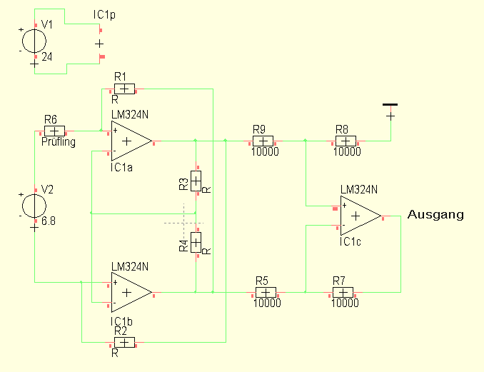

ich möchte die Stromaufnahme von Sensoren im Bereich von typ. 40µA bis
5mA, Spitze 20mA, prüfen. Versorgt werden diese Sensoren über eine LiIon
Batterie mit 6V (reell 6,8V neu - 5,4V leer). Die Auflösung sollte
5-10µA betragen. Da die Sensoren eine Unterspannungerkennung haben
konnte ich mit der angehängten Schaltung keinen Blumentopf gewinnen, da
der Ausgabestrom zu klein ist und die Spannung wegsackt.
Gibt es eurerseits Ideen oder Tips?
Danke
Mirko

von Mirko (Gast)
Sorry,
hier nochmal die komplette Schaltung. Zwischen den beiden ersten OPVs
ergibt sich eine Potentialdifferenz von 0V. Der Dritte OPV dient
lediglich als Differenzverstärker. Die Spannung am Ausgang lautet Ua =
2*R*I. Das Problem an der Schaltung ist eine Temperaturdrift im
Dauerbetrieb (Ausgangsstrom bricht ein - Sensor führt Reset durch -
Messung im unbrauchbar). Bei Einzelmessungen liefert diese Schaltunge
hevorragende Ergebnisse. Ausgewertet wird alles über eine PCI Messkarte
die ein Rauschen von ca. 10mV hat.
von Jens G. (jensig)
hmmm - da die beiden ersten OPV's überhaupt keinen Massebezug haben,
dürften diese wohl recht schnell wegschwimmen - das ist wohl das, was Du
mit Temp-Drift meinst. Die masse rechts spielt da keine Rolle ...
von Michael L. (Gast)
Mirko wrote:
> Sorry,
Die Schaltung ist glaube ich prinzipiell nicht in Ordnung:
An IC1a(+) müßte dieselbe Spannung anliegen wie am Minuspol der
Batterie; das erkennst Du an den zwei virtuellen Kurzschlüssen an den
OPV-Eingängen.
Dazu muß IC1b eine Ausgangsspannung mit einem Potential unterhalb der
negativen Batterieklemme haben, so daß der "Betriebsstrom" des Prüflings
über R1 dorthin fließen kann.
Doch wo soll diese noch negativere Spannung herkommen?
Und in welchem Bezug steht das GND-Zeichen mit den eingezeichneten
Spannungsquellen.
Gruß,
  Michael

von Gast Posti (Gast)
Die Schaltung habe ich hier vor nicht so langer Zeit schon gesehen.
War für eine potenzialfreie Strommessung (also nicht GND bezogen)
gedacht.
... wenn ich mich jetzt nicht irre ...
von Mirko (Gast)
Richtig, die Schaltung ist zur Potentialfreien Strommessung gedacht.
Ein Multimeter kann ich nicht verwenden, da das ganze per LabView
ausgewertet werden soll, um eine "Stromverlaufskurve" aufzuzeichen und
da eine DAQ-Karte schon im Steuerungrechner steckt.
Gefunden habe ich die Schaltung im
Tieze-Schenk:Halbleiterschaltungstechnik. Prinzipiell tut sie auch was
sie soll, nur eben nicht über längere Zeit.
na was ist denn nun mit meinem Hinweis von vorgestern, daß da absolut
kein Massebezug herrscht bei den beiden linken OPV's (wenn der Prüfling
nicht irgendwie auf Masse hängt). Da laufen die doch mehr oder weniger
schnell an den Rand - oder?
von Mirko (Gast)
@Jens G. Es war keine Absicht dich zu ignorieren.
Der +Eingang vom unteren OPV hängt an der Batteriemasse und liefert den
-Ie vom +Eingang des oberen OPV´s.
Die Schaltung funktioniert ca. 30min zuverlässig. Danach geht die
Spannung so weit in die Knie, daß der angeschlossene Sensor mein die
Baterie sei leer.

von yalu (Gast)
... und damit nicht für deine Anwendung ;-)
Potentialfreie Strommmessung heißt, dass das Potential, auf dem die
Messleitungen liegen, nicht durch die Messschaltung, sondern durch die
zu messende Schaltung bestimmt wird und auch variabel sein darf.
Letztere besteht bei dir aus der Batterie und dem Sensor und hat
deswegen weder ein festes noch ein variables Potential bezogen auf die
Messschaltung, sondern überhaupt kein definiertes. Also sucht sich der
Messaufbau dieses Potential nach eigenem Gutdünken aus, und dieses
ändert sich eben mit der Zeit. Das ist das, was auch Jens G.schrieb.
Du könntest jetzt einfach den Minuspol der Batterie auf ein festes
Potential deiner Messschaltung legen. 0V geht aber nicht, da sonst der
untere IC1b eine negative Ausgangsspannung liefern müsste (s. Beitrag
von Michael Lenz). 24V geht aber auch nicht, sonst müsste IC1a eine
Ausgangsspannung >24V liefern. 12V, bspw. mittels eines Spannungsteilers
erzeugt, sollten gehen. Dann hast du aber insgesamt 3 OPVs und 10
Widerstände verbraucht.
Es geht aber viel einfacher: Bastel dir einen gewöhnlichen
Strom-Spannungs-Wandler aus 1 OPV und 1 Widerstand. +24V/GND als
Versorgung für den OPV, Pluspol der Batterie an GND, Minuspol über den
Sensor an den invertierenden Eingang des OPV, zwischen invertierenden
Eingang und Ausgang des OPV einen Widerstand von 1 kOhm und den
nichtinvertierenden Eingang an GND, fertig. Fließt durch den Prüfling
der Strom I, erscheint am Ausgang die Spannung I*R, also 1V pro mA
Eingangsstrom.
Da der LM324 einen relativ hohen Eingangsruhestrom hat (max. 250nA),
macht sich dieser bei Messungen im µA-Bereich evtl. störend bemerkbar.
Wenn die Messung nicht sonderlich präzise sein muss, ist das ok.
Ansonsten würde ich zu einem Singe-Supply-OPV mit FET-Eingängen greifen.
Von den Standardteilen fällt mir dazu der TLC272 ein, der allerdings
eine maximale Versorgungsspannung von 18V verträgt. Du könntest also 15V
nehmen und den Gegenkopplungswiderstand auf etwa 600 Ohm reduzieren.
Aha - das sieht man aber wohl nicht im Plan - oder?
Welche Spannung geht in die Knie? V1, V2, oder der Ausgang?
Wenn diese Schaltung wirklich mit 24V SingleSupply betrieben wird, dann
halte ich es so wie  Michael Lenz, der da sagte, daß der IC1b über R1
gar nicht dem Prüfling paroli bieten kann, da er gar nicht negativer als
Masse werden kann am Ausgang. Statt einmal 24V würde ich +/-12V
vorsehen, und damit die 0V (Masse) als Bezug für den Eingang nehmen.
Achja - da Du was von max. 20mA sagtest: der LM324 kann zwar typ. 20mA
bei Zimmertemp. Aber offiziell auch nur 8mA typ. über den gesamten
Bereich. Und das min. garantierte ist noch ein ganzes Stückchen
niedriger. Möglich, daß der OPV den Strom zum Gegenhalten nicht mehr
halten kann, wenn er warm wird ???
Aber generell wundert es mich ein bißchen (lt. meinem Bauchgefühl), daß
Du da überhaupt was sinnvolles zu messen scheinst, wenn die Masse (und
der eine Eingang) bereits das niedrigste Potential der Schaltung
darstellt.

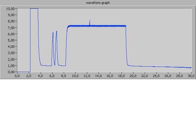

von Mirko (Gast)
Danke für eure Antworten,
habe den Fehler erkannt. Im Versuchsaufbau hat auch der
Transimpedanzverstärker soweit funktioniert. Der LM 324 ist keine gute
Wahl, war aber gerade da - und für eine Lösung zwischen Tür und Angel
die mal eben nix kosten darf.. naja Ihr kennts vielleicht selbst.
Messen konnte ich etwas, weil größtenteils der Strom unter 4mA im
Einschaltbetrieb und bei ca. 40µA im Sleepmodus liegt und damit der
Verstärker zurecht kommt. Der Sensor besitzt eine LED, die anzeigt wann
die Batterie schlapp macht. Diese LED leuchtet einen Großteil der
Initialisierungsphase durch(auf Batterie normalerweise nicht), so daß
dieses gesamte System hart an der Grenze betrieben wird. Wenn dann noch
eine Temperaturdrift dazu kommt, steigt über kurz oder lang der ganze
Aufbau aus.
Nächste Woche kann ich wieder an den Messplatz und werde diese Schaltung
modifizieren und auf +/- 12V umstellen. Soll ich dann meine Erfahrungen
posten?
Im Anhang ist der Kurvenverlauf der Initialisierung des Sensors. Fällt
die gemessene Spannung unter 1V fließen <60µA. Der mittlere Bereich
zwischen 8s und 20s (7V-8V) entspricht 4mA.
Vielen Dank für eure Hilfe.
