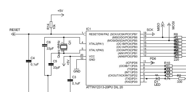

ich habe eine Schaltung mit diesem uC + einem externen Quarz (4MHz), der
mir hier vor Wochen vorgeschlagen wurde.
Meine Frage nun, wieso benötige ich diesen Quarz und verwende nicht den
internen?
Ist es schwer diesen Quarz einzustellen, da ich hier gelesen habe, dass
man die Fuses richtig einstellen muss?
Was ist der Vorteil eines externen Quarzs?
mfg
von Hubert G. (hubertg)
Intern ist kein Quarz, sondern nur ein R/C-Oszillator.
Ob du den Quarz brauchst weisst nur du, hier kennt keiner deine
Schaltung und Programm.
Fuses sind nicht schwer einzustellen.
Der Quarz ist genauer in der Frequenz und konstanter.

Ich möchte die Temperatur an der 7-Seg. Anzeige ausgeben. Hier ein
Ausschnitt der Schaltung.
Was ist dann der generelle unterschied zw. einem Quarz und dem
R/C-Oszillator?
Ich möchte mal behaupten, dass Du dafür keinen Quarz brauchst! Einen
Quarz braucht man eigentlich nur dann wirklich, wenn man präzises Timing
benötigt, v.a. bei asynchroner Datenübertragung.

von hans (Gast)
Vorsicht!!
Wenn der Sensor (nicht im Bild) ein digitaler mit 1-wire ist
(war doch mal für diese Anwendung im gespräch) sollte für das
Timing der Quarz das richtige sein.
Aber Quarz einstellen ist mit Datenblatt, Tutorial und Studio
eigentlich kein Problem.
gruß hans

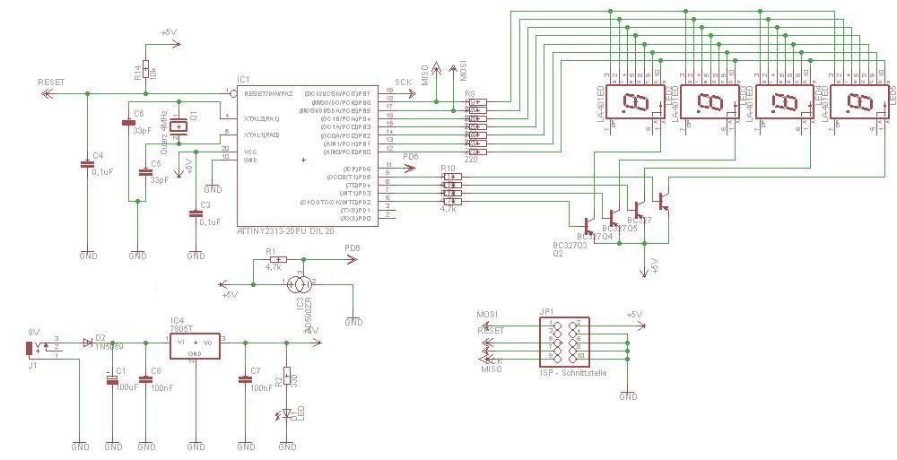

von Peter K. (chrisstar)
Ja es ist  solch ein Sensor!

von hans (Gast)
Schau dir mal das Übertragungsdiagramm des DS an. Es sind genaue
Zeiten im µs-Bereich zu erzeugen/erfassen. Der interne Takt
ist zu abhängig von Spannung und Temperatur.
Das ist wie bei RS232. Da wird dir hier auch fast jeder zu einem
Quarz raten oder zu Abgleichvarianten.
gruß hans
Sorry an euch! Hier ist die komplette Schaltung
