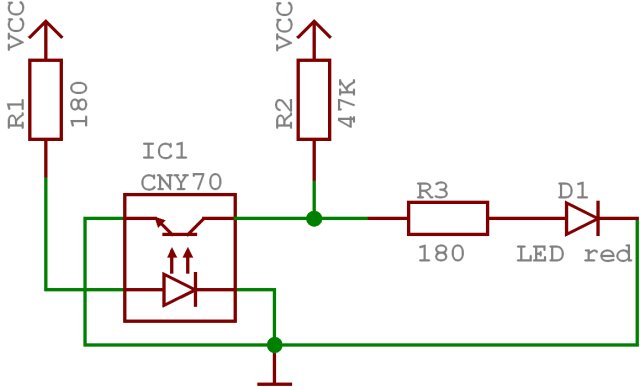

von Bastian Beuermann (Gast)
Ja, warum reagiert das LED nicht? CNY70 kaputt?
von Mike (Gast)
Vcc zu klein?
von Mike (Gast)
Was soll die LED denn tun? Der Transistor im Optokoppler leitet den
Strom durch R2 komplett ab-> LED bleibt aus
von Karl H. (kbuchegg)
Mike wrote:
> Vcc zu klein?
Mal zurückgerechnet.
Damit bei 47k ein Strom von 10mA laufen kann, müsste Vcc 470 Volt
betragen
47k ist vieel zu gross!
Dagegen sind die zusätzlichen 180 geradezu putzig.

Einfach den 47kOhm Widerstand durch den 180 Ohm ersetzen und die LED
direkt an  den Optokoppler hängen. Dann qualmt zwar der Optokoppler,
aber funktioniert zumindest (ein Mal)...

Der CNY70 hat ein Stromübertragungsverhältnis
Current Transfer Ratio (CTR) of typical 5%
D.h. von 100mA in der LED des OK kommen am Transistor gerade mal 5 an.

Gut zu wissen wäre, was das ganze denn werden soll wenns mal groß ist.
So wie es gezeichnet ist wird die LED, unabhängig von den Widerständen,
niemals leuchten: Die LED des Optokoppler ist über R1 an Vcc
angeschlossen. Damit schaltet der Transistor des Optokopplers durch
wodurch am Knotenpunkt R2-R3 Masse liegt. Die LED D1 ist damit auf
beiden Seiten an Masse angeschlossen. Wenn natürlich Vcc an R1 ein
anderes Vcc ist als jenes an R2, ja dann macht das ganze wieder Sinn.
Nennen wir es mal so: Vcc an R1 sei V1, Vcc an R2 sei V2. Dann leuchtet
D1 immer dann, wenn V1 0V beträgt während V2 "high", natürlich nur bei
richtiger Dimensionierung von R2 (in obiger Schaltung gewiss viel zu
groß) und R3.
Die Schaltung habe ich hier
http://www.kreatives-chaos.com/artikel/liniensensor-mit-cny70
und Widerstand+LED dazu gemacht.

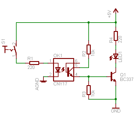

von Falk B. (falk)
@  Bastian Beuermann (Gast)
>http://www.kreatives-chaos.com/artikel/liniensenso...
Passt.
Passt nicht ;-)
Versuchs mal lieber so, siehe Anhang.
MFG
Falk
