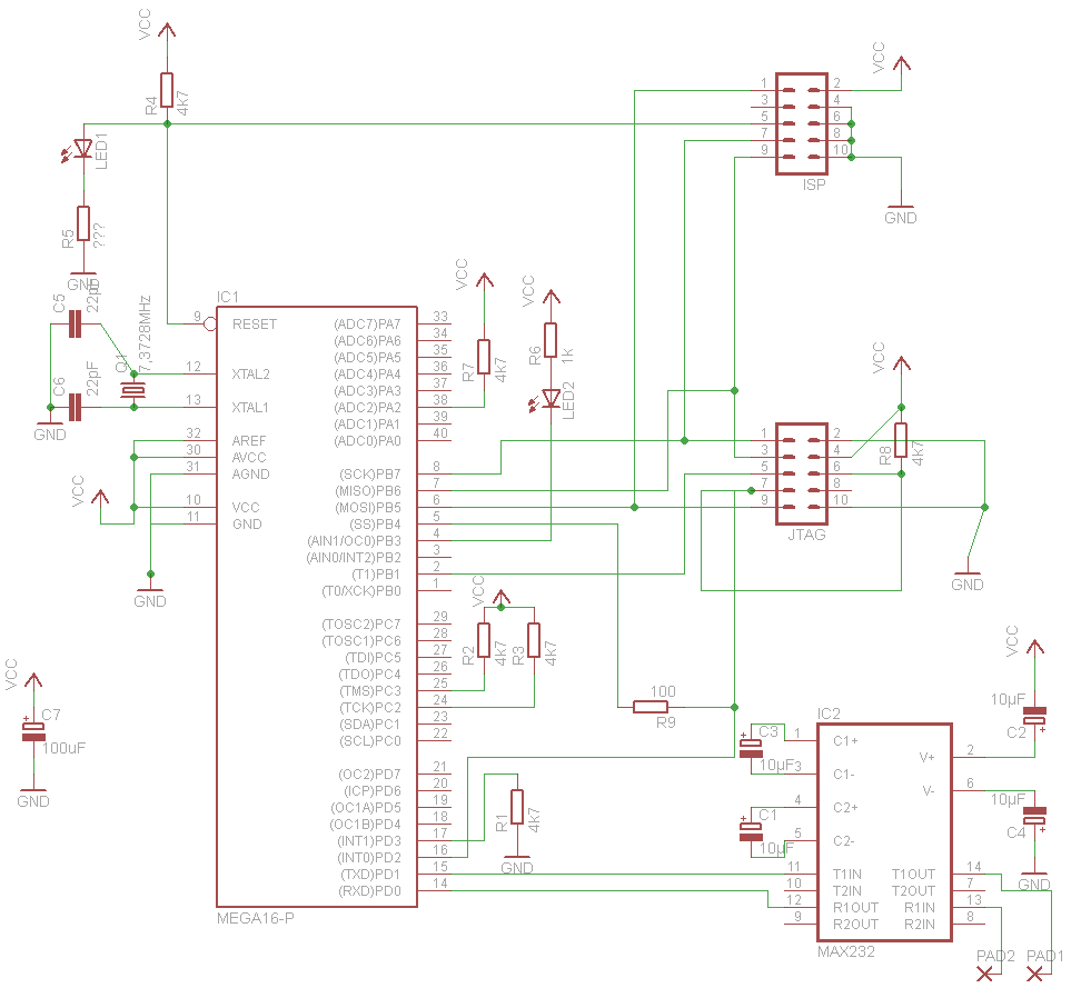

ich will dieses Wochenende meine erste Platine ätzen und habe mir dafür
den Bau eines JTAG Ice Clones vorgenommen.
Dazu hab ich mir einen Schaltplan geschnappt und mal in Eagle locker
drauf los gezeichnet, um danach, Stück für Stück, das Board zu routen.

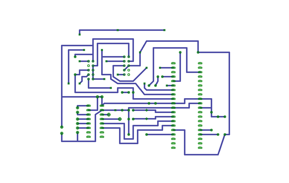

Später bin ich dann auf den Autorouter umgestiegen - das Ergebnis des
Autorouters könnt ihr im Anhang betrachten.
Meine Frage - gibt es eine Möglichkeit den Autorouter zu besseren
Ergebnissen zu überreden? Z.B. die Benutzung eines 2ten Layers
(entspricht Brücken), allerdings so wenig wie möglich? Würde gerne
Brücken vermeiden. :)
Ansonsten würde mich interessieren wie Ihr eure Platinen routet - alles
von Hand?
Gruß,
Daniel
von Peter D. (peda)
> von Hand?
Wenns funktionieren soll und ordentlich aussehen, ja.
Ein Autorouter kann immer nur eine kleine Hilfe sein, aber nie ein
Layout komplett selber machen.
Wichtig ist auch, wie intelligent man vorher die Bauteile plaziert.
Bei mir benötigt das Plazieren mindestens 30% der Layoutzeit.
Peter
von Daniel P. (daniel86)
HI
JA man kann dem Autorouter sagen welches Layer er benutzen soll. Es ist
aber auch die Frage ob du eine einseitige oder eine zweiseitige Platine
benutzt. Wenn du eine einseitige Platine benutzt musst du Vias setzen um
so eine Brücke herzustellen.
Den Autoruter kann man aber nur für einfache Sachen benutzen. Ich ordne
die Bauteile vorher immer ungefähr auf der Platine an und lasse zuerst
den Autorouter durch laufen. Anschließend bearbeite ich das Layout von
Hand. Einmal habe ich die ganzen Leiterbahnen die der Autorouter gezogen
hat aber wieder entfernt und die Platine von Hand gezeichnet, sah
wesentlich besser aus und war auch noch kleiner. Außerdem würde ich
immer Wiederstände flach auf die Platine setzen (RM 7,5 oder 10) da kann
man nämlich super Leiterbahnen drunter her ziehen.
Das ist aber alles eine Frage der Übung, je mehr du machst umso besser
klappt es.
Daniel

von mydani (Gast)
Also ich hab mich jetzt mal händisch drangewagt... Es sieht nicht
besonders schön aus und ich brauch nicht unbedingt weniger Platz aber
dafür siehts ordentlich aus. :)
Macht UltiRoute o.ä. Programme das Autorouting "gescheiter"?
@Jörg: Da hast du recht, wenns noch komplexer wird sollte man vielleicht
einfach auf den Autorouter vertrauen, zumindest bei NF Teilen...
Gruß,
Daniel
von mydani (Gast)
Ups, hier nun das Ergebnis
von Olli R. (omr) Benutzerseite
Komische Knicke hast Du da drin. Beschraenk dich lieber auf
45-Grad-Winkel. Sieht angenehmer aus.
Olli

von Peter D. (peda)
Sieht man denn bei Eagle beim Plazieren keine Gummifäden, da läßt sich
doch einiges besser plazieren.
Hat der Designrulecheck nicht gemeckert, als Du den Kondensator
kurzgeschlossen hast?
Peter

nichts ändert, routet er auch nicht besonders intelligent. Wenn das aber
gemacht wurde, sind die Ergebnisse bei einem geeigneten Autorouter
durchaus brauchbar. Nur bis man die Sachen von Hand eingestellt hat, hat
man es bei einfachen Sachen auch schon selber geroutet. Die
zeitaufwendige Platzierung der Bauteile, wie Peter ja schon schrieb,
nimmt der Autorouter einem ja nicht ab.
Das ist richtig.  Der Vorteil ist nur: wenn man später was ändern
muss, geht das dann einfach.
> Die
Naja, Autoplacement gibt es auch, aber das ist wohl noch schwieriger
zu konfigurieren.
von mydani (Gast)
Hallo Peter,
der DRC hat nicht gemeckert bez. eines Kondensators. Allenfalls über
Drillhole sizes... Den Schaltplan hab ich nochmal überprüft, scheint
aber in Ordnung.
Gruß,
Daniel
von mydani (Gast)
Juhu, die Platine ist fertig und funktioniert. Debugge gerade am
ATMEGA32. :)
War zwar eine Fummelei und einige Fehler waren zu beheben (Sub-D
Flachbandkabel ist nicht gleich nummeriert wie am Wannenstecker -
grins - und USB->COM Adapter sollte man auf einen für AVRStudio
möglichen COM Port umstellen).
Echt hilfreich mal alles Schritt für Schritt gemacht zu haben.
Danke für eure Antworten!
Gruß,
Daniel
