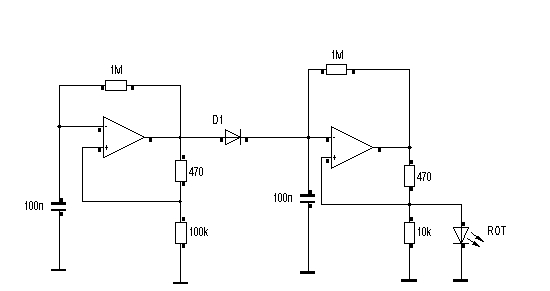

In der Anlage seht ihr das Schaltbild, das ich grade fix in Target
erstellt habe (einfach aus dem Buch "Lernpaket Elektronik mit ICs" von
Franzis Doku Seite 36 Abb. 5.1.: Schaltbild Leuchtfeuer heraus).
Hier seht ihr meinen funktionierenden Aufbau:
http://img18.imageshack.us/img18/1401/07032009428.jpg
Wenn ich allerdings meine Schaltung so verändere wie es der obige
Schaltplan darstellt, funktioniert das Ganze aber leider nicht mehr.
Was ich verändert habe: Ich habe die LED gedreht - Kathode an Pin 10 des
IC gesteckt und Anode an Spannungsversorgung (rote Leitung). (Also nicht
Anode an Pin 10 und Kathode an Erde (schwarze Leitung) - wie es das
Schaltbild vorschreibt).
Nun möchte ich natürlich wissen wieso das so ist. Ich kann mir einfach
nicht vorstellen, dass die Schaltbilder in dem Buch vorher nicht
erfolgreich getestet wurden.
Was mache ich falsch bzw. wo liegt der Fehler?
Danke schon im Voraus.
Mit freundlichen Grüßen
MatEIT
von Alexander S. (esko) Benutzerseite
Hallo Matze,
hab die Schaltung gerade mal simuliert und sie funktioniert nur mit der
von dir beschriebenen Änderung richtig.
Led leuchtet: lang - kurz - kurz - kurz
Angenommene Betriebsspannung: 5V
Was der linke Teil macht weißt du?
So funktioniert ein OPV = Operationsverstärker:
Ein OPV schaltet den Ausgang auf 5V wenn die Spannung am pos. Eingang
höher ist als am negativen.
Der Ausgang wird 0V wenn die Spannung am negativen Eingang höher ist als
am positiven.
Rechter Teil der Schaltung:
Durch die Led nach +5V wird der pos. Eingang des OPV auf 3V gezogen:
5V - 1,8V = ~3V (1,8V ist die Flussspannung der Led)
Somit ist die Schalt-Schwelle auf 3V. D.h. wenn der negative Eingang die
3V unterschreitet schaltet der OPV seinen Ausgang auf 5V.
Nun passiert folgendes: Der Ausgang des OPV geht auf 5V.
Über den 470ohm Widerstand wird der pos. Eingang auf ~4,8V gezogen.
(Spannungsteiler: 10kohm/(10kohm + 470ohm)*5V =4,77V )
Der Kondensator ist weiterhin auf 3V wird aber langsam über den 1Mohm
Widerstand aufgeladen.
Übersteigt dann der Kondensator die 4,8V schaltet der Ausgang wieder auf
0V zurück. Die Led geht an.
Der Kondensator ist weiterhin auf 4,8V und wird langsam über den 1Mohm
entladen bis er 3V erreicht hat und das Spiel von vorne losgeht.
Hoffe ich konnte dir zur Erleuchtung beitragen.
Am Besten du überlegst dir es auch noch mal komplett durch.
Wenn du meinst es verstanden zu haben, beschreibe die Vorgänge mit der
Diode nach Minus.
mfg
      Esko

von Wolf (Gast)
Ein Blinker ist nicht unbedingt ein Leuchtfeuer.
Der linke Teil soll bestimmt eine andere Frequenz haben (niedrige) als
der rechte (hohe). Über die Koppeldiode wird die schnelle Oszillation
des rechten Teils kurzzeitig gestoppt, so daß ein unterbrochene
Blitzfolge erscheint.
Stimmen denn die Bauteilwerte?
Wolf wrote:
Richtig, nur sollte er das selbst rausfinden.
Die Bauteilwerte sind richtig, es funktioniert ja.
Nur muss man die Led nach Masse schalten und nicht nach Plus.

von Caro (Gast)
ich hab auch das Lernpaket Elektronik mit ICs.
Bei mir funktioniert das Leuchtfeuer prima,
genau wie im Anleitungsbuch beschrieben.
Trotzdem find ich es super, dass es hier Leute gibt,
die Sachen erklären.
Ich hab übrigens noch eine rote Leuchtdiode zum 100 Kiloohm
Widerstand geschaltet. Was ich jetz nicht versteh ist,
dass die immer leuchtet, wenn die andere aus ist.
Ich dachte das wär genau umgekehrt. :-<
Kann das jemand erklären ?
Danke,
Caro
von Torsten B. (tbrox)
Der zweite OP ist als invertierender Verstärker geschaltet, das heißt er
gibt den Eingangssignalen ein "negatives Vorzeichen"
