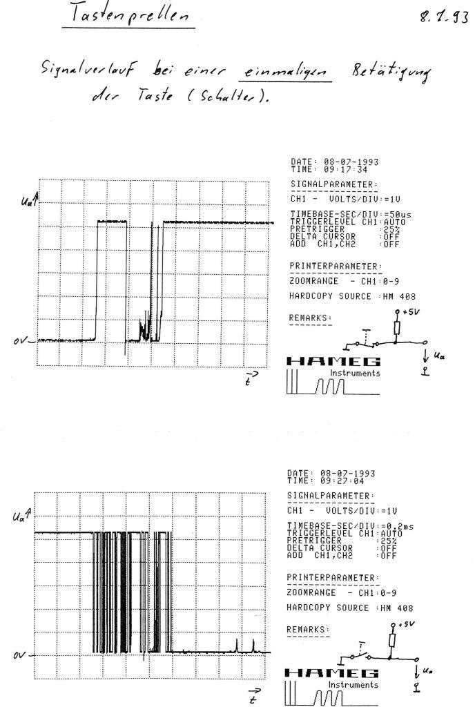

Ich habe vor langer Zeit mal das Prellen
aufgenommen. Verwendet habe ich Digitasten
die als besonders prellarm gelten!!!
Die Bilder sahen natürlich bei jedem Druck
auf die Taste anders aus. Ein Schließer-
kontakt prellt aber deutlich stärker
als ein Öffner.

Dadurch bin ich dann auf diesen Thread gestoßen. Ich habe sogar
versucht, aus den Grafiken von Ganymed händisch pwl-Dateien zu
erstellen, aber das Ergebnis war nicht dem Aufwand entsprechend, also
unbefriedigend.
