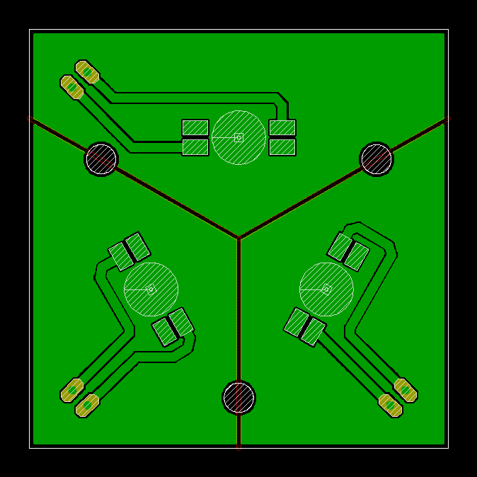

Hallo an alle,
ich stehe vor folgendem Problem: ich habe mir eine photobeschichtete
Platine mit Alu-Basismaterial gekauft und die Belichtung vergeigt.
Nachdem das Ganze nicht gerade billig war und ich mit Photolack zum
Aufsprühen sehr schlechte Erfahrungen gemacht hab, würde ich mich
wirklich freuen, wenn sich jemand findet, der mir mein einfaches Layout
gegen Portoerstattung da draufbügeln könnte. Ätzen könnte ich dann
wieder selber, das wär kein Problem.
Anbei ein Bild des Layouts.
Danke schon mal für die Antworten,
Grüße,
Michael
von Michael (Gast)
Hier noch ein .pdf von dem Layout zum ungespiegelten Ausdrucken.
Zu erreichen bin ich unter hollauer (ät) gmx . net
Vielen Dank,
Grüße,
Michael

photobeschichtete Platine mit Alu-Basismaterial
wie soll das gehen??? :-)
von Michael (Gast)
von malsehen (Gast)
Also es ist eine "normale" Platine, nur mit Alu-Schicht drauf statt
Kupferschicht?
Es geht schon zu transferieren, es wäre aber leichter, wenn Du die
Clearance generell bischen höher einstellst und ncohmal postest..
Falls keiner schreibt, poste nochmal, ich schieb Dir das durch den
Lami..
> Kupferschicht?
Ne, genau andersrum: anstatt des FR4 sitzt da eine Aluplatte drunter.
Schön isoliert mir einer Keramikschicht.

Sowas einfaches lässt sich doch mit nem Dremel per Hand fräsen. Hab ich
für ne Power-LED auch so gemacht.
von ecslowhand (Gast)
Sehr interessant !
Bei SMD keine Frage, aber was ist mit THD ?
Du hast ja auch sechs Pads mit Bohrungen. Wie stellst Du Dir die
Isolierung vor ?
LG EC
> Isolierung vor ?
Gar nicht :-) Das waren nur die erstbesten Pads zur Hand. Ich werd sie
nicht bohren.
