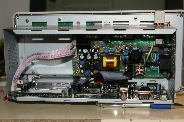

Ich habe jedenfalls mein Rigol mal aufgemacht. Drin verbaut ist ein ARX
CeraDyna FAN, Typ FD1250-A1042A. Der Katalog der Firma
(http://www.europeanthermodynamics.com/Fans&Blowers/Act-RX/ARX_CeraDyna_Fan_Guide.pdf)
nennt zwei passende Lüfter, einer mit 10,16cfm (17,2m³/h), einer mit
8,68CFM (14,8m³/h). Die Lüfter sind mit 31,5 bzw. 33db(A) angegeben.
Da liegt der obige Papst mit 30db(A) leider nur knapp drunter. Eine
Suche im Web ergab als wohl beste Variante den LARGON-995025-C12B0.
Dieser ist zwar 25mm tief im Vergleich zum Original (10mm), die gute
Nachricht ist aber, dass das DSO hinter dem Lüfter leer ist - die

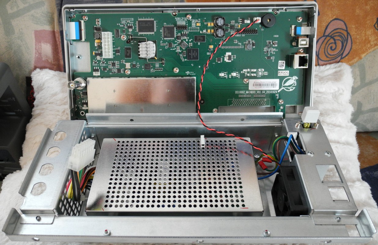

Netzteilplatine füllt nur etwas über die Hälfte des Gehäuses aus (das
Oszi selbst versteckt sich hinter der Frontplatte und am Boden des
Gehäuses, vgl. angehängtes Bild der Rückansicht, Lüfter ist enfernt und
sitzt normalerweise links. Also sind 25mm Lüfterstärke kein Problem. Der
Luftstrom entspricht mit 17,2m³/h exakt dem Original.

von (prx) A. K. (prx)
Wo angehängt? Welches Rigol?
von Sebastian Voitzsch (Gast)
der Dateianhang ist wohl irgendwo verloren gegangen. Ich schicke die
Datei heute Abend nochmal. Es ist ein DS-1042CD.

von Sebastian V. (voitzsch)
hier der Bildanhang.
Grüße,
Sebastian
Hallo Norbert,
der betreffende Kühlkörper ist auf dem bereits geposteten Bild gut zu
sehen, es ist der oben links auf der Platine. Ich habe einfach am oberen
Ende des Kühlkörpers ein Loch gebohrt und den NTC drangeschraubt. Ein
Ausbau des Kühlkörpers ist nicht nötig, er steht so weit über die
Platine, dass man mit einer Ständerbohrmaschine gut zurande kommt
(natürlich auf Späne aufpassen!).
Ich werde gelegentlich mal ein Foto machen - derzeit ist das Oszi wieder
zu und verrichtet flüsternd und klaglos seinen Dienst.
Sebastian

ich mach mal weiter für das Rigal DS1054Z.
Der Lüfter nervt auch.
Selbst ausgebaut und freiblasend mit 7V nervt der noch auf Dauer.
Es ist ein Sunson ME50151V3-000C-A99 verbaut. 50x50x15 mm
http://www.sunon.com/tw/products/pdf/DCFAN/ME5015_C.pdf
12,9 CFM (= 21,9 m^3/h)
31,1 dbA
Bei dem Luftdurchsatz und der Baugröße gehts eigentlich nicht leiser.
Größerere Lüfter paßt nicht rein. Maximal ein dickerer.
Ein Papst 512/F  hat 20 m^3/h und 30dbA
Ein Papst 512/FL hat 11 m^3/h und 18dBA
Gibts noch andere gut erhältliche leise Lüfter? Ich würde mich gern auf
15m^3/h einpegeln wollen ohne künstliche Drosselung. Ich wollte
eigentlich einen 60er FLX Noctua einbauen, aber paßt ja leider nicht
rein.

von Veit D. (devil-elec)
ein 60er Lüfter paßt so nicht rein. Wie hast du dir das vorgestellt?
Maximal direkt vor das Netzteil, aber wenn der 25mm dick ist, biste
wieder in der unteren Schräge drin womit dir wieder die Höhe fehlt.
Alles total blöd. Ich guck mir die Links mal an. Danke.

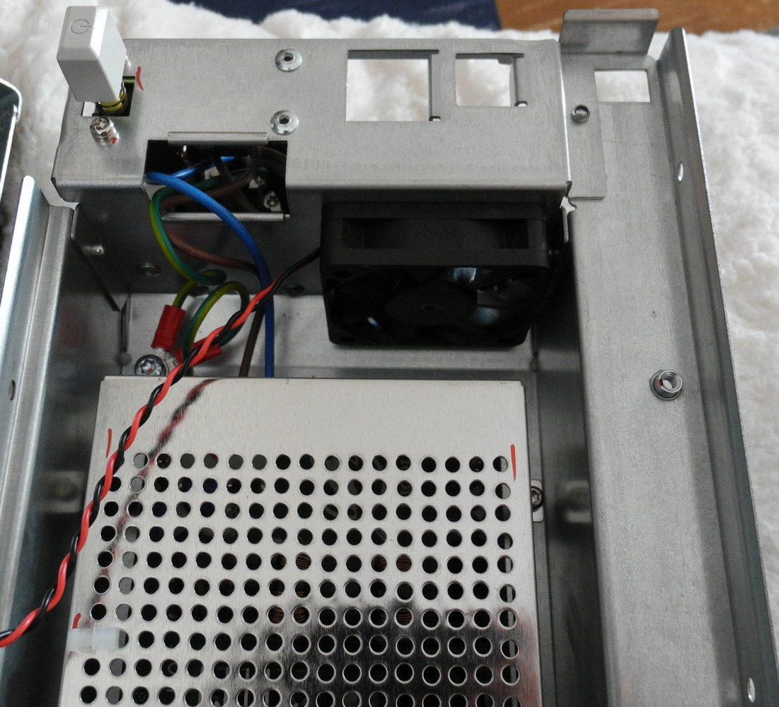

mit Eigenbauhalterung könnte ein 60x60x15 reinpassen vor das Netzteil.
Mit 25er Dicke paßt nichts, habs hin und her gewendet. Dann ist die
Platine der Front im Weg.

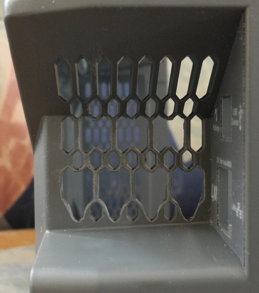

(DS1054Z)

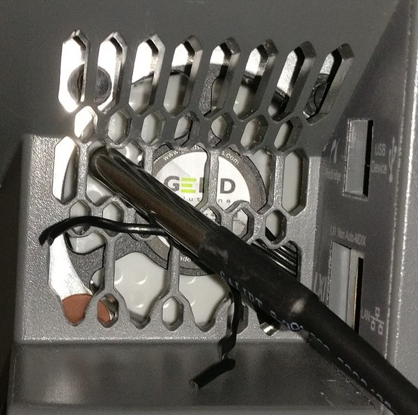

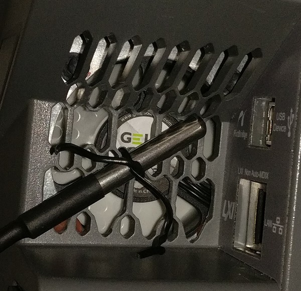

ich halte euch auf dem laufenden, keine Sorge. Das Garantiesiegel ging
leider kaputt trotz Fön. Von daher kann ich jetzt sowieso basteln wie
ich möchte. Das Metallgitter wird rausgeschnitten. Ob ich die
Plastelöcher aufbohre, mal sehen. Etwas Fingerschutz muß auch noch sein.
Rechnergehäuse habe ich schon zur Genüge abgeändert wegen Lüfter.
Lüfter sind noch nicht da, habe derweile die Gitter vorbereitet. Sollte
ausreichend sein.

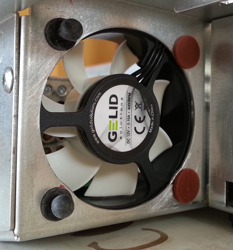

so Leute, das Rigol 1054Z ist umgebaut. :-)
getestete Lüfter:
Sunon ME50151V3-000C-A99
Gelid Silent 5
Noiseblocker XS-2
Papst 612FL
im freien Durchzug:
der Papst ist am leisesten. Dicht gefolgt vom Gelid und XS-2. Der Gelid
und XS unterscheiden sich von der Geräuschentwicklung für mein Ohr kaum.
Der Gelid hat minimal ein etwas stärkeres Luftrauschen und der XS-2
klingt dafür etwas hochfrequenter im direkten Vergleich der beiden
untereinander. Zudem der XS-2 auch ein leichtes unregelmäßiges
Luftschlagen hat, wenn man genau hinhört. Insgesamt klingt der Gelid am
angenehmsten mit dem Papst zusammen gesehen. Der XS-2 hat auch den
geringsten Luftdurchsatz von allen. Darf man nicht vergessen.
Soweit so gut, jetzt im Blechgehäuse direkt ans offene Loch gehalten,
der Papst mit etwas Abstand so wie ich ihn einbauen würde.
Tja und da klingen die schon anders. Der Papst wird lauter. Scheinbar
weil ein Teil seiner Luft gegen das Blech drückt und nicht alles frei
raus kann. Er ist ja 60mm statt 50mm. Damit ist sein Vorteil im Grunde
leider dahin.
Der XS-2 klingt auch hier noch annehmbar, aber wieder leicht
hochfrequenter.
Der Gelid ist wieder am angenehmsten. Den kann man auch noch auf 9V oder
10V drosseln. Er hat aber auch ein minimales Lagergeräusch, klingt aber
insgesamt noch angenehmer wie der XS-2 auf Dauer. Laut meiner Meinung.

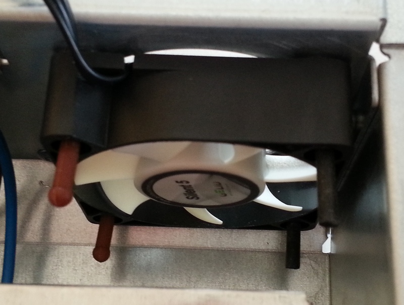

Ich werde den Gelid auf 10V gedrosselt einbauen. R 20 Ohm. Damit hat er
noch ca. 18 m^3/h. Verhält sich ja ca. linear mit der Drehzahl. Reicht
auch aus und ist dann richtig leise. Eingebaut habe ich den zusätzlich
noch mit Gummientkopplern, ist also nicht verschraubt. Bringt minimal
etwas oder fürs Gewissen.
Wer sich jetzt fragt, ja warum dann nicht den XS-2 einbauen?
Nun ja, der klingt mir auf Dauer zu hochfrequent und gedrosselt bringt
der keine Luft mehr. Dann könnte man ihn auch gleich weglassen.
Nachdem alles zusammengebaut ist muß ich sagen, hat sich wirklich
gelohnt. Der Lüfter ist kaum noch zu hören. Ob die 10V Drosselung
notwendig ist darüber kann man diskutieren. Mit 12V hat er den gleichen
Luftdurchsatz wie der Sunon. Ein minimalsten brummen durch
Gehäuseresonanzen ist nicht ganz vermeidbar trotz Entkoppler.

Nochwas. Ich habe den Vorwiderstand wieder rausgenommen und lasse den
Gelid mit 12V laufen. Rauscht zwar damit minimal lauter, aber ich
erhoffe mir doch etwas kühlere Luft auf Dauer. Mit 10V war mir die
ausströmende Luft doch etwas warm. Mit dem Sunon blieb die ja immer
kalt. Insgesamt durchströmt mit dem Gelid im eingebauten Zustand weniger
Luft das Gehäuse. Obwohl beide laut Datenblatt den gleichen
Luftdurchsatz haben. Ich denke das der Sunon einen höheren statischen
Druck aufbauen kann. Also besser gegen Widerstand ziehen/drücken kann.
Durch meinen Ausschnitt kann meiner zwar jetzt frei ausblasen, aber
ansaugen muß er dennoch durch das ganze Gehäuse. Gelingt ihm scheinbar
nicht so gut. Mit 12V ist die Luft zwar auch noch etwas warm, jedoch nur
noch lau warm und man merkt einen Luftstrom. Am Eingang fühlt man auch
das etwas reinzieht. Damit kann ich locker leben.
Der Papst hätte hier bestimmt keinen Vorteil, weil er weiter hinten
eingebaut werden müßte und damit immer einen Teil seiner eigenen Luft
wieder ansaugen würde.
Am Ende bleibt festzustellen. Wer maximale Lebensdauer möchte läßt den
Sunon drin ärgert sich über den Lärm. Wer es leiser haben möchte nimmt
den Gelid mit minimal wärmerer Luft.

Jetzt bin ich nach vielen Monaten endlich dazu gekommen mein Rigol
DS1054Z umzubauen. Es hat alles ohne Probleme geklappt und ich bin mit
der neuen Lautstärke sehr zufrieden. Mit Vorwiderständen usw. wollte ich
nicht experimentieren und habe mich gleich für einen leiseren Lüfter mit
ca. 25% weniger Förderleistung entschieden.
Verbaut war ein
Sunon Lüfter 50x50x15mm ME50151V3
Neu
Sunon Lüfter 50x50x15mm HA50151V4

Habe gerade auch mein Rigol DS1054Z mit einem Gelid Silent 5
ausgestattet.
Herrlich wie leise das jetzt ist!
Die Luft kommt jetzt mit ca. 37 Grad raus, vorher habe ich nicht
gemessen. Es war aber nicht spürbar warm, jetzt merkt man es mit der
Hand.
Der Tausch war einfach, das Gerät lässt sich gut öffnen. Das größte
Gefummel war noch die 2 Krimpungen für den JST Stecker zu machen (der
Gelid hat einen anderen Stecker).
um der Diskussion mal ein Ende zu setzen habe ich gemessen. Auf über
35°C komme ich nicht hinaus. Raumtemp. bzw. Starttemp. 22,5°C. D
Wegen dem Festplatten Raid. Es kommt darauf das sie gekühlt werden. Es
kommt nicht darauf an sie so kühl wie möglich zu bekommen.
Kühlschranktemperatur ist nicht Zielführend.
h:min  °C
0:00  22,5   Sensorposition (1)
0:12  29,0
0:26  30,0
0:34  31,0
0:54  32,0
1:10  33,0
1:15  35,0   Sensorposition geändert (2)
1:29  35,0
1:34  35,0
Fühler ist ein eingehauster Dallas DS18S20.

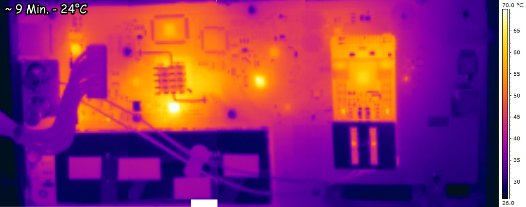

Ich habe mein DS1000Z-S vor einiger Zeit, für eine halbe Stunde ohne
Lüfter, mit einer Flir i3 begutachtet. Dem ADC habe ich danach einen
Kühlkörper spendiert.
Peter
