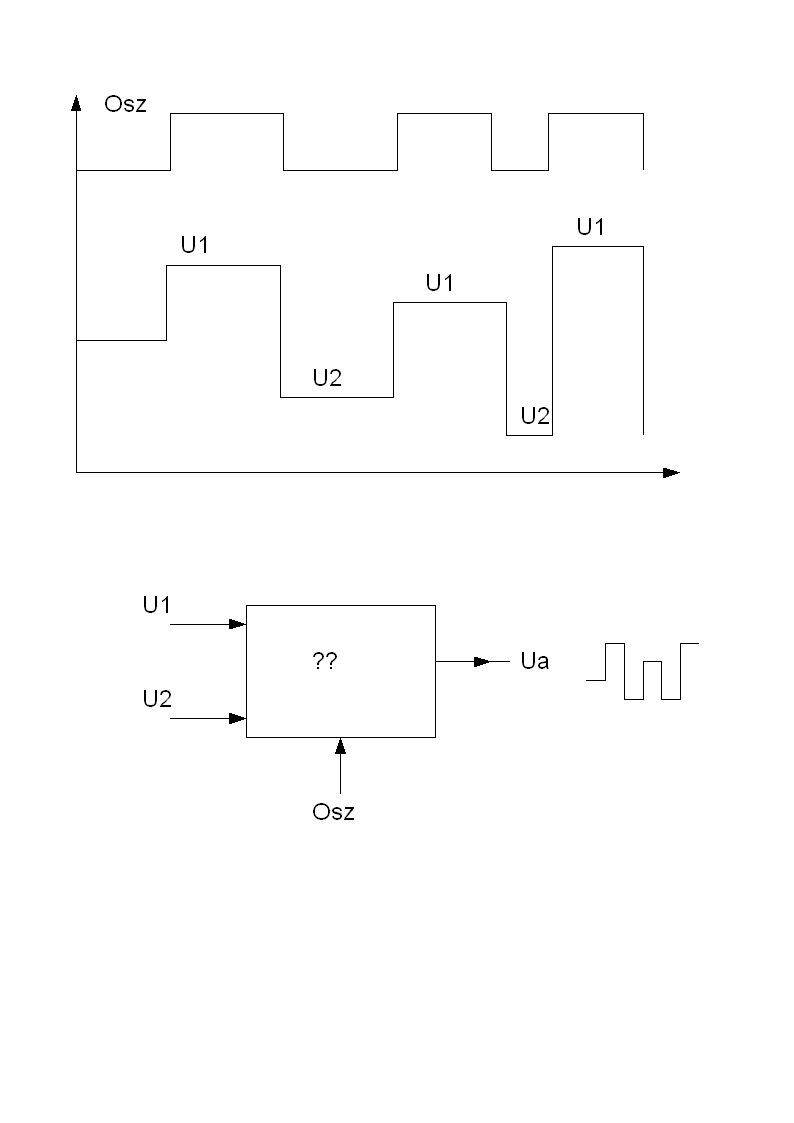

Benötige Hilfe! Ich suche eine einfache Schaltung (eine komplexe habe
ich schon) um zwei unabhängig voneinander einstellbare stabile
Spannungen mit einer Frequenz so zu ,,mixen,, sodaß Spannung 1 auf dem
Puls und Spannung 2 in der Pulspause der Frequenz steht. Die Spannungen
dürfen sich nicht durch die Verschaltung ändern. Die Frequenz und ebenso
das Tastverh. ist änderbar .
Spannungsverlauf siehe Anhang!!
Wie ist das zu realisieren??
Vielen Dank vorab !!
Mfg XXLSHARK

da Du ja zu den Spannungen und der Frequenz genau nichts geschrieben
hast, mein Vorschlag:
CMOS-Schalter (4066 o.ä.)?
Je ein Eingang an eine Spannung, Ausgänge parallel, die Schalter mit dem
Oszillatorsignal schalten (1x eben invertiert).

Spannungen bewegen sich zwischen 0V bis 12V, Oszillatorsignal =TTL von 0
bis 2kHz. Die Spannungen werden mit OVP weiterverarbeitet. Also wenige
mA.
Besteht eine Möglichkeit mit Bipol. Transistoren oder OVP ?? Habe mom.
kein MOS.
MFG XXLShark

teoretisch müsste doch auch ein 4053 (umsch.) ohne Inverter gehen??

Oweh,
ohne MOOS nix los,
aber mit dem von Michael vorgeschlagenen CMOS (CD4066, nicht 74HC4066),
dazu noch einen Transistor zur Pegelanpassung sollte es klappen.
Gruß Ralli
