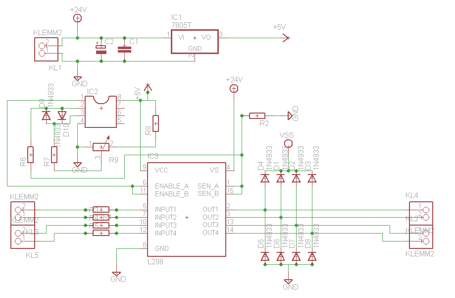

ich habe mal eine Frage zur oben angehängten Schrittmotorsteuerung.
Ich bekomme wenn ich das Poti voll aufdrehe pro ausgang maximal 1,2A.
Eigentlich müsste ich aber auf 2A kommen.
Ich hab dann mal am Poti (25k) von GND -> Potiausgang gemessen und
bekomme dort wenn ich das poti voll aufdrehe nur 11,6 K raus.
Jemand eine Idee woran das liegen kann ?
mfg Yannic

was soll man dazu bei einem Schaltplan ohne vollständige Wertangaben der
Bauteile wohl antworten...
Gruß aus Berlin
Michael
Im eingebauten Zustand?
Wenn ja, dann hast du den R7, die Dioden und die gute Hälfte vom IC mit
vermessen.
Welchen Wert hat R2, was ist IC2?
BTW:
offenbar hast du IC2 selber gezeichnet, denn dieses Schaltplansymbol ist
absolut nichtssagend. So sieht eigentlich ein Makro für das Layout aus.
von thomas (Gast)
hallo
tja....da muß ich meinem stadtgenossen recht geben.
ich hole mal meine glaskugel und versuche es
trotzdem................................................................
...................................................kann  es sein, das
dein strommesser einen mittelwert anzeigt????
in den spitzen könnte es ja die 2A haben.
gruß

Ui,
Sorry ganz vergessen zu sagen, was das IC2 ist.
Das IC2 ist ein LM358 (OAmp)
R2 hat 0,68 Ω / 4 W
Jop gemessen habe ich in eingebautem Zustand.
@ thomas
sollten die 2A bedingt durch die Schaltung nicht permanent anliegen ?
(Messen tue ich mit angeschlossendem Schrittmotor von KL4 1 über die
Phase des Schrittmotor zum KL4 2).
mfg Yannic

von Ratzi_ratlos (Gast)
das ist doch die typische Pollinschaltung...
mach R2 kleiner und der Strom wird sich erhoehen !

ja das ist die typische Pollin Schaltung. Was mich wundert ist nur, dass
sie im Datenblatt mit 2A angegeben ist. Deswegen wundert mich etwas das
pro Phase nur 1,2A zur verfügung stehen. Oder bezieht sich die angabe im
Datenblatt auf beide Phasen zusammen ?
mfg Yannic
...schoen,dass du dich wundern kannst.
zu einem Resultat kommst du indem du einen zB 1R0 parallel zum R2
schaltest......Kann deine Stromversorgung laessig 2 A ??
2A ist schon ein schoenes Stroemchen
von Yannic (Gast)
danke schonmal für die Hilfe.
Mich würde aber dennoch interessieren ob das Problem bei der Pollin
Schaltung so grundsätzlich besteht, oder ob ich einen Layoutfehler habe
der das Problem verursacht.
Der Leistungswiderstand wurde bisher auch immer recht heiß.
Das Netzteil kann bei 24V 20A liefern, massig Power ist also da.
mfg Yannic
Fehler kannst nur du finden.
Wie gross ist R2 ? Messung entspricht Farbcode oder Aufdruck ? Leistung
Auch dein 7805 duerfte bei 24V in auch gemuetlich warm werden ;-)

von Yannic (Gast)
ich habe gerade nochmal 2 Fragen.
Ich würde wegen der starken Belastung des 7805 gerne die Logik mit einem
5 - 12V Netzteil betreiben.
Kann ich Gnd von den beiden Netzteilen dann zusammenschalten und an die
Logik dann die + 5-12V und an VS des L298 und die Dioden dann die + 24V
des anderen Netzteil ?
Und die 2. Frage du hattest oben etwas von einem 1 Ohm Widerstand
parallel zu R2 geschrieben, dass würde dann ja (I = U/R) I = 0,8V / 0,4
Ohm = 2A ergeben, aber wie sieht es mit der Belastbarkeit des 1 Ohm
Widerstand aus ? Denn der R2 hat ja 4Watt und meine 1Ohm nur 1/4 würde
das zu problemen führen, oder wie teilt sich das auf ?
mfg Yannic
