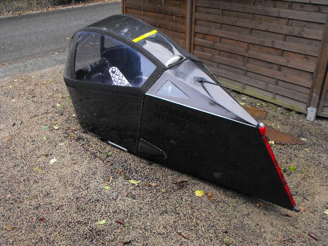

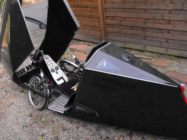

von LowRacer (Gast)
Hi!
Normalerweise hat ein "Goldcap" maximal 5.5Volt und einen sehr hohen
Innenwiderstand. Somit kann man ihn ohne grossen Schaltungsaufwand an
DC-Spannungsquellen hängen, es muss jedoch sicher gestellt sein das die
Nennspannung des Kondensators nicht überschritten wird, sonst droht
Kapazitätsverlust oder über längere Zeit explodiert er. Leider ist die
Leistungsausbeute vom "GoldCap" sehr gering, man kann eine 20mA
Leuchtdiode damit betreiben. Bei einer 1Watt LUMILED-LED macht er schon
schlapp...
Etwas besseres ist da schon der Ultra-Cap,Green-Cap oder Super-Cap und
wie sie alle zur Zeit heissen. Etwas anders ist hier auch der Preis, wo
ein "GoldCap" ein paar EUR kostet sind es beim HighPower Super-Cap mit
massiven Schraubanschlüssen schon einige hundert EUR. Das
Schaltungsprinzip ist ähnlich wie beim "Goldcap", aber Vorsicht, das
anschliessen eines entlandenen Super-Caps kommt am Anfang einem
Kurzschluss gleich! Deswegen den Kondensator, wenn er parallel z.B. zu
einem Akku hängt, erst über eine Glühlampe(Drahtwiderstand) aufladen!!!
UND AUF KEINEN FALL einen Kurzschluss direkt am Kondensator verursachen.
Der Super-Cap hat zwar nur eine Spannung von 2.5Volt bis 2.7Volt, kann
aber 100erte von Ampere in bruchteilen von Sekunden liefern! Dann ergibt
sich z.B. die Leistung P=2.5Vx500A=1250Watt(P=UxI).
Somit kann man mit der "besseren" Leistung nicht nur eine oder zwei LEDs
betreiben, sondern ein ganzes Fahrrad(siehe Bild). Leider war es mir
nicht möglich dieses Hybrid-Fahrrad nur mit Super-Caps zu betreiben.
Deswegen sind 18 Super-Caps vom Typ GreenCap 700F/2.5V parallel zu einem
37V/28Ah LiPO Akku geschaltet.
Die Funktion vom Kondensator ist hier eindeutig, wird sehr stark
beschleunigt, liefert der Kondensator kurzzeitig den nötigen Strom.
Wird bei der Recouperation beim bremsen wieder kurzzeitig sehr hoher
Strom in den Kreis zurückgeführt, holt der Kondensator den Strom auf und
gibt diesen nach und nach an den Akku weiter. Bis heute funktioniert
mein Fahrrad, der "LOWRACER HYBRID" ohne Probleme. Durch die grosszügig
ausgelegte Kapazität der Akkus&Kondensatoren kann man auch eine Radtour
machen wenn nicht sehr viel Lust hat in die Pedale zu treten!
Wer mehr Interesse hat kann auch auf meiner HomePage
www.Chrisy.Crazy.lu  vorbeischauen!

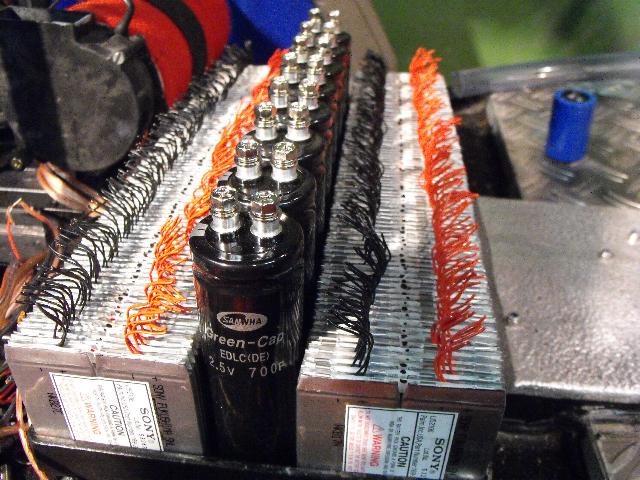

von LowRacer (Gast)
Die Nachfrage ist wohl grösser wie ich gedacht hatte:
Hier extra ein Bild vom LiPo-Akku mit SuperCaps! Der LiPo-Pack besteht
aus 360 kleinen 650mAh Zellen die paarweise mit einer Balancerelektronik
verschaltet sind. In der Mitte sind SuperCaps der Firma Samwha mit
2.5Volt und 700Farad. Der Nachbau dieses PowerPacks ist eigentlich kein
Problem. Aber Vorsicht mit den SuperCaps, beim ersten Anschluss
unbedingt die Kondensatoren über einen Drahtwiderstand oder z.B. eine
230V/60W Glühbirne aufladen!! Wenn nicht, gibt's heisse Kabel und
verbrannte "Flossen".....
