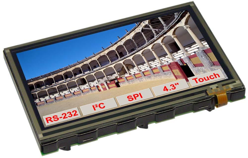

mein Kollege war auf der Embedded world 2009. Zufällig erzählt er, daß
es von Electronic Assembly ein Angebot gab. Während der Messezeit konnte
man ein Starterkit mit einem TFT-Display für 99€ bestellen! Vom
Bestelltermin hat es mir gerade noch so gereicht.
Der Inhalt:
* TFT-Display eDIPTFT43-A (4,3" mit Touchscreen)
* Programmierboard mit USB-Schnittstelle
* CD mit KIT-Compiler
Ich habe schon mit dem blau-weißen Display EA eDIP240-7 gearbeitet und
das war schon genial, aber das TFT ist voll der Hammer! In X- und
Y-Richtung mehr als doppelt so viel Pixel wie das blau-weiße. Die
Grafikdarstellung (z.B. JPG-Bilder) ist echt super.

Das Display hat Datenleitungen (RxD und TxD), die man an einen
Controller anschließen kann. Ich verwende einen AtMaga128 zur
Ansteuerung des Displays. Dieser sendet die Daten zum Aufbau des
Bildschirms an das Display. Touchbuttons liefern beim Betätigen einen
Up- und Downcode an den Controller.
Martin
von Ak T. (aktronik)
Ich arbeite auch gerade mit dem Display und bin begeistert!!!
Es kommuniziert auch über SPI und I2C.
RS232 (TTL-Logig) bis 230400 BAUD !
Zusätzlich kann man 8 Eingänge abfragen und 8 Ausgänge steuern !
Es kann JEDE Windows-Schriftart in den 4MB Flash übertragen werden.
Der µC ist ein ATmega der in Assembler programmiert wurde.
http://www.lcd-module.de/pdf/grafik/ediptft43-a.pdf
MfG
Ak Tronik

das Programmerboard wird benutzt, um Daten in den Flash des Displays zu
schreiben. Dies können Bilder sein, die man per Software aufrufen kann
oder auch ganze Menüs. Theoretisch benötigt man es nicht, wenn mal alles
mit dem Controller macht (auch die Bilddaten mit dem Controller an das
Display sendet).
Das Programmerboard ist nichts weltbewegendes. In erster Linie ein
FTDI-IC, das RxD und TxD in USB wandelt. Ansonten nur Steckverbinder und
Schutzbeschaltung.
