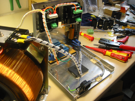

ich habe hier noch einen 1KW Regel trenntrafo rumfliegen, den ich gerade
für den Tischbetrieb fertig mache. Digtale Anzeigen und Anlaufschaltung
sind schon fertig.
Jetzt überlege ich noch einen Netzfilter eines 300W PC Netzteils dafür
zu missbrauchen. Ich frage mich nur:
1) ist das überhaupt nötig/sinvoll/positiv
2) kann es zu problemen durch die höhere leistung kommen.
Ich arbeite mit anlaufwiderstand.
gruß,
m.

von maddin (Gast)
...hi Leute,
danke für die rege Rückmeldung.
also es ist ein gewickelter, ca 5-10Kg schwerer Regeltrenntrafo, so wie
man ihn sich vorstellt, mit Kohleschleifer. Er war zuvor in einer
Schalttafel als Trenntrafo fest verbaut, und soll jetzt als Tischgerät
in einem handlicherem Gehäuse landen, leider war das damalige Gerät
alles andere als durchdacht aufgebaut, jedoch der Trafo ist in einem 1A
Zustand, wie neu.
Der Stellbereich erstreckt sich von 0-288V bei vollast 0-268V.
Momentan habe ich einen Hochlastwiderstand mit einem Selbstgebastelten
Anlaufrelais.
Da ich hier noch eine ganze menge Filterschaltungen aus Netzeingängen
der unterschiedlichsten Geräte rumfliegen hatte,
u.a.:
http://www.pci-card.com/emv_netzfilter-klein.jpg
dachte ich mir das es evtl. sinnvoll wäre eine davon für diesen Zweck zu
missbrauchen.
Die beiden Y Kondensatoren und den X  Kondensator
http://www.pci-card.com/emv_klasse-x-kond.jpg
http://www.pci-card.com/emv_klasse-y-kond.jpg
denke ich, kann ich so übernehmen, was mir etwas sorgen macht ist die
drossel.
http://www.pci-card.com/emv_stromdrossel.jpg
http://www.kolter.de/netzfilter-ac.gif
bei dem Anlauftrom fliegt ohne Anlaufrelais fast immer die Sicherung,
aber letzendlich müsste die ganze Netzentsötung wohl an 1KW angepasst
werden, oder!?
Gruß,
m.
Ps.: Anlaufprobleme mit dem Trafo hatte ich anfänglich auch. B16 Automat
mochte das garnicht, das ist aber wie gesagt mit 2 Relais gelöst.

...ist jetzt ohne Netzfilter fertig geworden...
von maddin (Gast)
jetzt ist der Regeltrenntrafo endlich fertig, danke trotzdem für eure
Hinweise.
Gruß,
m.
von Anselm (Gast)
Die Anzeigen hast du ja toll gemacht.
Gibst du mir mal Infos was für Display´s und Steurschaltungen du
verwendest?
Gruß Anselm
von Sachich N. (dude) Benutzerseite
Sieht sehr sauber und schick aus, gut gemacht :)
