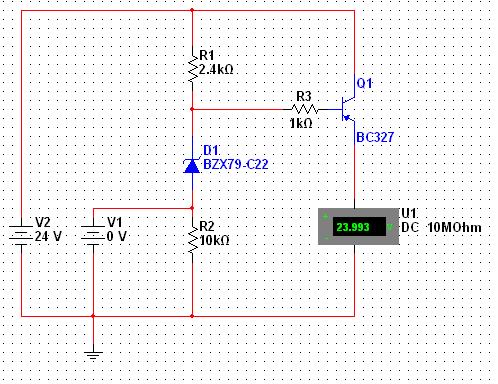

Wie sieht denn die Lösung mit einer Z-Diode und einem Transistor aus?
von Michael05 (Gast)
Das mit der Zenerdiode und einem PNP-Transistor habe ich hinbekommen...
Nur leider ist die Eingangslogik falschrum!
Kann mir jemand sagen, wie ich es verschalten muss, damit bei 5V
Eingangsspannung der Transistor durchschält und bei 0V sperrt?
