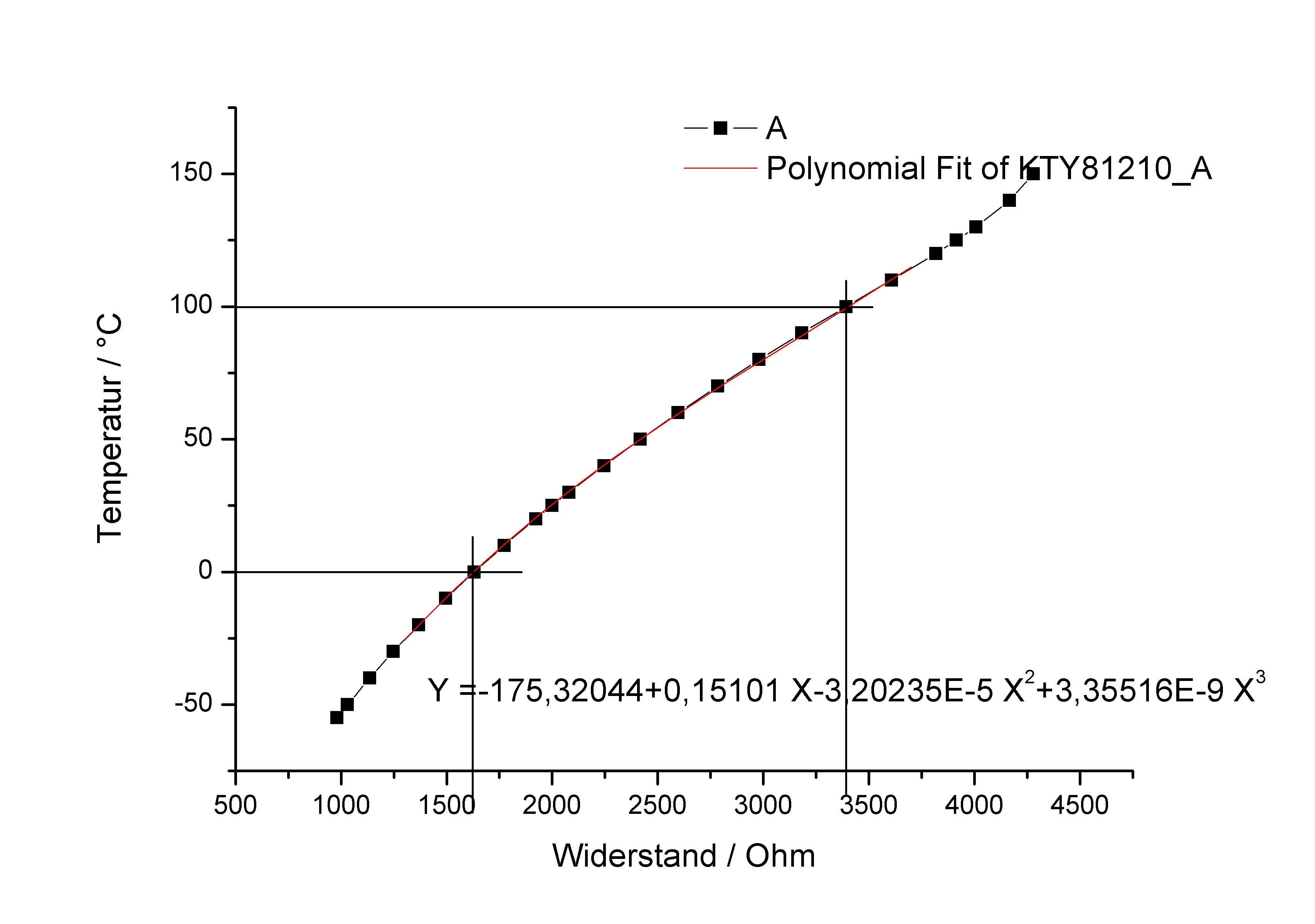

von Thomas (Gast)
Schau mal in den Anhang. Bedenke aber, dass der Sensor auch eine
Toleranz hat, die Daten im Fit sind der mittlere Wert aus dem
Datenblatt.

Prinzipiell sollte dein Schaltung ausreichent gut bzw. richtig sein. Ich
würde folgendes machen. Die KTY-Kurve sieht so aus wie von "Thomas"
gezeigt. Diese must du Teil-Linearisieren. Die Kurve würde ich ich in
4-5 (max.6) Splines zerlegen und dann mit dem aktuellen ADC-Wert im
entsprechenden die aktuelle Temperatur berechnen.
Der Spline sähe etwa so aus :
ADC-Wert (X-Koordinate)   |   Temperatur (Y-Koordinate)
ADC f. 1000 Ohm                  -50°C
ADC f. 1500 Ohm                  -20°C
ADC f. 2100 Ohm                  +25°C
ADC f. 3100 Ohm                  +80°C
ADC f. 4000 Ohm                 +120°C
ADC f. 4500 Ohm                 +150°C
(Werte nur geschätzt, musst du in Excel mit Hilfsgeraden genauer
bestimmen)
Hinweis: Aufgrund des Spannungsteilers besteht ein linearer Zusammen
zwischen Widerstandswert und ADC-Wert auf den genannten Teilstrecken !
