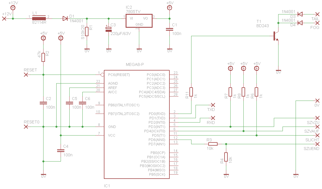

Wollte mich ein wenig mit Bootloadern beschäftigen und hab mir auch
einen erfolgreich mit AVR-Studio geflasht und konnte dann auch mein
Programm über die UART auf den µC flashen.
Das Problem ist nur, das das Ganze nur funktioniert, wenn ich die
USB-Schnittstelle meines Laptops als Stromversorgung benutze, wenn ich
aber eine andere Stromversorgung benutze, gehts nicht mehr.
Ich hab jetzt schon mehrere Versorgungsvarianten ausprobiert,
Steckernetzteil auf 5V runtergeregelt, 12V Ladegerät für Modelbauakkus,
12V Netzteil usw., aber alles funktioniert nicht.
Ich hoffe ihr könnt mir helfen.
CU
Bernd

von holger (Gast)
>Hatten ihn auf Akku und auch mit Netzteil laufen, da gabs keine
>Unterschiede.
Dann wird es Zeit einen Schaltplan zu posten!

von Bernd K. (viper)
Hallo.
Schaltplan als Anhang, GND ist dran.
Mit verschiedenen 7805ern probiert.
CU
Bernd
von holger (Gast)
AVCC muss auch an +5V. An den RX Pin besser einen
47k Pullup anschliessen.
Hallo.
5V kommen raus.
CU
Bernd
von Mike J. (emjey)
>5V kommen raus.
Hallo Bernd, dann passt das auch.
Deine Pull-Up-Widerstände sind viel zu klein!
An SZVZU wird bestimmt ein Taster dranhängen, da müssen keine 5mA rüber
fließen.
Nimm besser 100k bis 1M und wenn du deine Taster noch etwas
Hardware-entprellen willst spendier jedem Taster noch einen kleinen
Kondensator.
Bei 1M und 100nF erkennt dein Eingang erst ein High wenn du mindestens
0.07 Sekunden draufgedrückt hast.
> wenn ich aber eine andere Stromversorgung benutze, gehts nicht mehr.
Sind die Masse deines Programmers und die Masse deiner Stromversorgung
verbunden?
(geht aus deiner Schaltung nicht hervor)

Wenn die Versorgung vom USB-Port kommt, dann ist die Masse mit dem
Programmer verbunden, sonst nicht.
CU
Bernd
Hallo.
Das Problem war die gemeinsame Masse, ohne gehts nicht und mit gehts.
Danke an alle für eure Hilfe und Mike für seinen zündenden Impuls.
CU
Bernd
