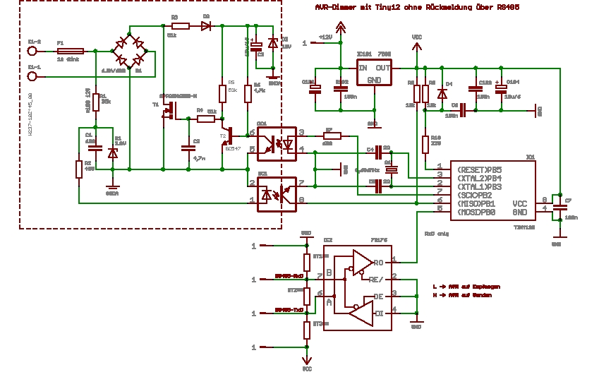

Hallo zusammen!
Ich bin dabei eine Lichtanlage zu bauen.
Nun muss an einem 'Slave' 4 Lampen von 1% bis 100% gedimmt werden und
abgeschaltet werden. Das ganze soll über das DMX Protokoll (oder eine
Abwandlung davon) laufen.
Jetzt bin ich auf der Suche nach einer Schlatung um mit einem uC 4
PAR38 Lampen mit je max. 100 Watt dimmen zu können. Das ganze sollte
natürlich relativ einfach und billig sein, aber wichtig ist, dass es
wenig Störungen ans Netz abgibt und wenig strahlt. Welche der beiden
Verfahren sollte man da verwenden?
Phasenanschnitt funktioniert mit einem Triac, der beim Nulldurchganz
(automatisch?) abschaltet und dann nach einer variablen Zeit vom uC
gezündet wird.
Woran erkennt der uC nun, wann der Nulldurchgang ist, um die
Zeitmessung zu starten?
Wie baut man eine Phasenabschnittsteuerung auf? Gibt es irgendwo
vielleicht fertig dimensionierte Schaltungen? Beim Googlen war ich
nicht so übermäßig erfolgreich ...
Danke!

von crazy horse (Gast)
Falls du doch selbst bauen willst:
Störungsmässig ist Phasenabschnitt auf jeden Fall die bessere Lösung,
also mit IGBT oder Hochspannungsfet. Billiger und einfacher gehts mit
Phasenanschnitt und Triac.
Die Erzeugung des Netzsynchron-Signals ist einfach und mehrfach im Netz
beschrieben

von Werner Sollner (Gast)
Ich habe einen Phasenabschnittsdimmer mit einem Tiny12 aufgebaut.
Im Anhang die Schaltung. Vielleicht eine Grundlage für weitere Ideen...
