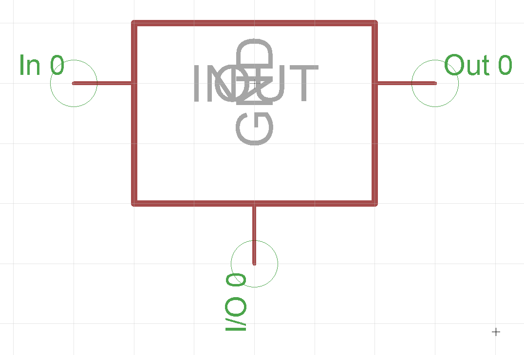

wie kann ich in Eagle bei Symbolen die Pin Direction ausblenden und die
Namen der Pins verschieben? Mit dem Move Befehl gehts jedenfalls nicht.

Beim Zeichen des Symbols kleinere Schrift nehmen oder größeres Symbol
von Ralf (Gast)
Wie wärs mit Direction-Lage ausblenden, Pin-Description ausblenden und
einfach einen Text setzen? So wie's im EAGLE-Handbuch/-Tutorial
beschrieben steht?
Und n Gehäuse sollte sich bereits in einer der mitgelieferten Libs
finden lassen...
Ralf

Danke das Symbol steht jetzt. Allerdings finde ich kein passendes
