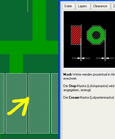

Wie gross sollte in Eagle's Design-Regeln der Lötstopmasken-Wert sein,
wenn man SSOP-28-Chips wie den FT232RL verwendet?
Voreingestellt war 4 mil (d.h. 4 mil grösser als Pad) und ein ähnlicher
Wert (0.1mm) steht auch als Vorschlag in den Design-Guidelines von
Eurocircuits - aber bei diesem Wert sind die Stege in der Lötstopmaske
so klein, dass sie gar nicht mehr hergestellt werden dürften. Ist das
normal, hat man an solchen ICs keine Lötstopmaske?
von Bernd G. (Gast)
Die Lötstoppmaske wird an solchen Stellen von einigen
Platinenherstellern komplett freigestellt.
Die meisten Platinenhersteller wollen sogar 0,2 mm Oversize (Gesamtmaß).
Ich habe Leiterplatten, da gibt es Stege bei 0,5 mm pitch (SRM
Printtechnik) oder nicht (Microcirtec).
von Dietmar (Gast)
Wie würde sich das Fehlen von Stegen auf die manuelle Lötbarkeit
auswirken (z.B. "Lötlitzentechnik" nach
http://www.mikrocontroller.net/articles/SMD_L%C3%B6ten#L.C3.B6ten_von_.28T.29SSOPs_und_QFPs),
wird das dann zur Qual?
von Gast (Gast)
nicht unbedingt, es geht auch ohne  dazwischen, aber es erleichtert die
Arbeit etwas, wenn da noch Lötstopplack ist.
