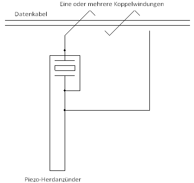

von Winfried (Gast)
von hotstuff (Gast)
ja Winfried....der ist gut ! Danke
von flätz (Gast)
Induktive Variante mit Piezo-Herdanzünder. Damit legt man so ziemlich
alles flach, was nicht gut entstört ist.

von Winfried (Gast)
Ich würd den Gasherdanzünder irgendwo offen lassen, so dass z.B. eine
2-4 mm lange Funkenstrecke ensteht.
Was auch gut ging: Blechplatte von 30x30cm unter das Gerät gelegt, Masse
des Piezo an die Blechplatte und mit anderem Ende Funken
draufgeschossen. Das brachte damals Siemens-ISDN-Telefon regelmäßig zum
Absturz. Oder die Masse an die Gerätemasse und dann überall auf die nach
außen hin zugängliche Gerätemasse des Gerätes geschossen, z.B. an
Sub-D-Steckern. So ein Piezo hat schon echt unglaublich durchdringende
Wirkung. Ich glaub, bei Conrad gibt es die Teile...
