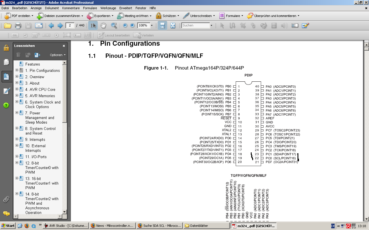

Ich hab mal ein Blöde Frage.
Laut Datenblatt hat der ATmega324 eine I²C Schnittstelle.
Aber auf dem Pinbelegungsplan (DIP Gehäuse) finde ich kein SDA oder SCL.
Heißen die Pins unter Atmel anders weil die Schnittstelle als TWI lauft.
Und aus dem Datenblatt werde ich nicht so richtig schlau.
kann mir da jemand Helfen?

von Michael U. (amiga)
seltsam, im Datenblatt steht doch an PC0/PC1 gut lesbar SCL/SDA dran?
In der TWI-Beschreibung heißen sie auch SCL/SDA und bei den alternativen
Portfunktionen von PortC auch...

von Frank (Gast)
Da ...
Im Anhang ist ein Screenshot vom DIP40-Gehäuse. Der Rest (für die die
anderen Gehäuseformen) ist im Datenblatt auch nachlesbar.
Frank

von Nick O. (lpt)
Sorry
Das war mein Fehler.
Ich hab die ganze Zeit auf einem Ausdruck gesucht.
Und dabei Quergelesen in verschiedenen HP, Unterlagen und Büchern.
Ob es vielleicht eine andere Bezeichnung gibt.
Und dabei vergessen das der Ausdruck nicht aus dem Datenblatt stammte
sondern von irgend einer HP.
Und da stand nix hinter der Pin Bezeichnung.
