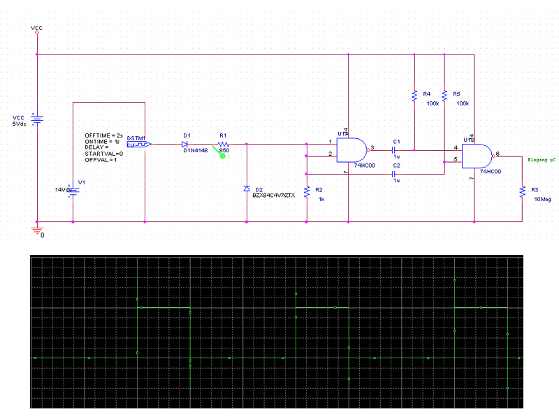

Hallo Spezialisten,
ich habe eine Schaltung an meine Bedürnisse angepasst.
Die Schaltung ergibt am Ausgang des 2ten 74HC00 einen Puls mit jeder
steigenden und fallenden Flanke am Eingang (vor D1N4148) der Schaltung.
Gesamtstrom der Schaltung bei einem High (14V) an der Diode = 10mA.
Das Problem:
Jede steigende und fallende Flanke verursacht eine Stromspitze
durch D1 und R1 von 16mA.
Ist zwar nicht übermäßig viel, aber sie sind da.
Woher kommen diese? Evtl durch die Z-Diode?
Nach der Z-Diode ist alles ok.

von Mandrake (Gast)
Mess doch mal den Strom durch C2. Vielleicht handelt es sich um den
Ladestrom.
Mandrake

Deine Schaltung hat übrigens noch eine hübsche Macke: wenn du z.B. für
längere Zeit (100k*1uF*5 = 0,5s) am Pin 3 Null Volt hast, wird der
Kondensator C4 am Pin 1 auf 5V aufgeladen. Wenn du jetzt am Pin 3 auf 5V
umschaltest, hast du am Pin 3 eine Spannung von 10V. Wenn der das nur
aushält  :-o
Diese XOR-Flanken-Puls-Generierung wird üblicherweise ein wenig anders
realisiert.
Entweder Simulstionsdreck oder die simulierte Kapazität der Diode.
von Jens G. (jensig)
Lothar Miller wird schon recht haben - es liegt an den
Potentialverhältnissen, wenn längere Zeit kein Takt kommt. Deine
ON/OFF-Zeiten betragen zusammen 3 Sekunden - also deutlich über der
Zeitkonstante der beiden RC-Glieder. Damit neigt die Schaltung dazu, die
Eingänge mit 10V zu überfrachten, was nicht geht, wegen der internen
Eingangsschutzdioden der Gatter - die 1µ-C's werden also ganz flott
entladen über die Schutzdioden zur Ucc. Genau so isses auch andersherum.
(ich gehe mal davon aus, daß sich die Simulation der Schutzdioden bewußt
ist)

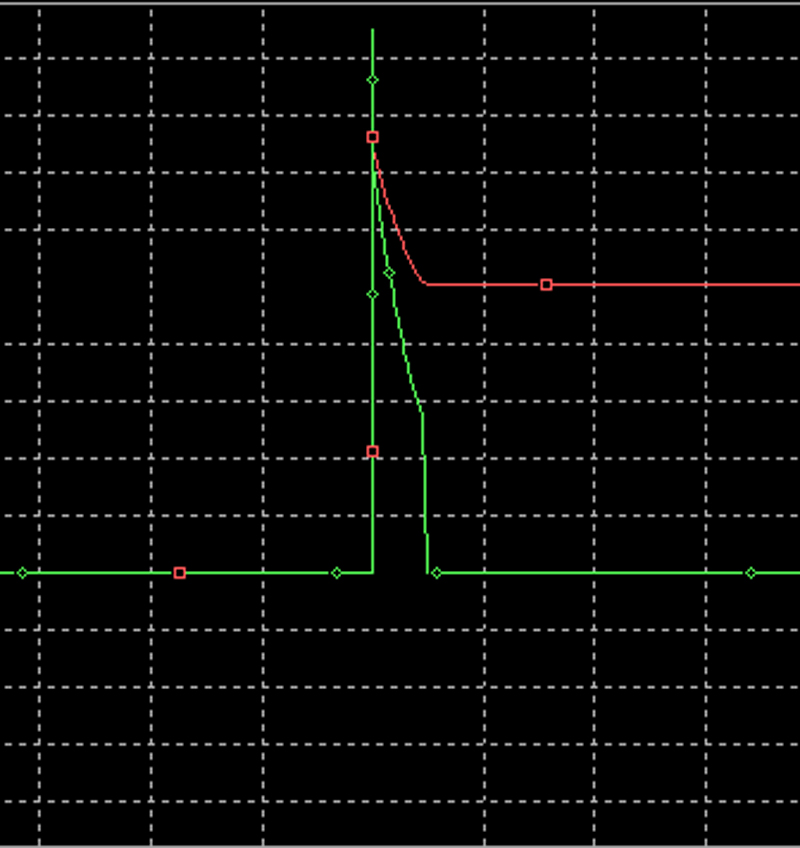

von KernoKopp (Gast)
Vorneweg, Danke für die Hinweise. :)
@ Mandrake:
Da scheint was dran zu sein.
Ich habe die Ströme an R1(rot) und C2(grün) mal übereinander gelegt.
Oder eben die Eigenschaft der simulation (Lothar)
Sollte aber nicht weiter stören.
ach übrigens ist es nicht unbedingt schlau, Ucc=5V zu haben, wohingegen
die Signalspannung voll mit 14V anliegt (Du strapazierst hierbei die
internen Schutzdioden der Gatter)
Mit meinen Zeitkonstanten komme ich mit Sicherheit auf die 10V.
Was kann ich dagegen tun?
Grüße
Strapaziere ich die Gatter, auch wenn die Diode D2 eine Z-Diode 4.7V
ist?
achso - die Z-Diode hatte ich jetzt übersehen - also kannste erstmal
meinen zweiten Update vergessen ;-)
Aber die Stromspitzen kommen durch die Zeitkonstanten der RC-Glieder
zustande. Vermeiden wirst das bei dieser Schaltung kaum können, aber
verringern kannste das, indem Du z.B. 10k in Reihe zu den C's schaltest
(sollten nur noch 0,5mA sein)
