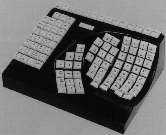

Michael G. schrieb:
> http://www.cs.utk.edu/~shuford/terminal/maltron_kbd.gif
> Wie waere es damit?
Die Seite ist inzwischen down. Auch der Zugriff über archive.org ist
nicht ganz einfach. Ich stelle hier mal das entsprechende Bild ein...
