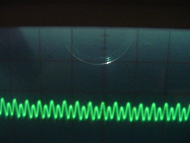

Ich ärgere mich gerade mit dem USB Controller "USB N9604-28M" herum.
Ich habe zwei Schaltungen aufgebaut, doch leider reagieren die USB
Controller nicht auf den PC und werden nur als unbekanntes Device
erkannt.
Laut Datenblatt habe ich 24Mhz Grundtonquarze gekauft. Allerdings bin
ich mir bei dem Oszibild nicht mehr so sicher.
Könnte mir jemand sagen ob das nach Oberwellenquarz aussieht (hab bis
jetzt noch nie einen benutzt).
Falls ja, weiß jemand eine einfache Schaltung um den Obertonquarz zu
benutzen? Oder hat Conrad irgendwelche Grundtonquarze 24Mhz?
Danke schonmal

Na ich dachte man erkennt es an der Wellenform.
Was brauch man sonst, um den Quarz zu identifizieren?
Achso Einstellungen waren 0,2µS/div und 50mV/div. (Tastkopf 1:10)

Schalte parallel zum Quarz einen Reihenschwingkreis der auf die
Grundtonfrequenz abgestimmt ist, in diesem Fall also auf 8MHz. Der
schließt den Grundton kurz, weshalb der Quarz nur auf dem Oberton
schwingen kann.
Aber der Informationsgehalt von deinem Bild ist in der Tat eher sehr
niedrig. Das einzige was man erkennen kann ist, dass der Quarz ziemlich
ungleichmäßig schwingt.

Das Scopebild stammt aus Deiner Schaltung,  vermutlich durch Messung am
Quarz?
Tastkopf direkt an eine der Quarzanschlüße gehalten?
Wenn ja, dann ist's bei 99.5% der TK der den Quarz zu stark belastet.
d.h. ein Gutteil Deiner "Quarzamplitude ist bei jeder 2. Schwingung
niedriger" liegt an Deiner Messung. Da schau doch bitte mal ob sich in
Deiner Schaltung nicht ein besserer (belastungsfähigerer) Meßpunkt
findet.
Das Scope ist leider auch am Limit, bei 200ns/Div wird's schwer die
24MHz aufzulösen. Hameg 512-v3?

Aus dem Oszibild kann man sehen, dass dem Grundsignal ein Signal halber
Frequenz mit etwa 1/4 der Amplitude überlagert ist. Diese Störung könnte
von einem internen Frequenzteiler in der Schaltung stammen und stellt
nicht unbedingt ein Problem dar, wenn die Frequenz an sich stimmt.
Ich glaube auch nicht, dass es sich um einen Obertonquarz handelt. Zum
einen liegen dort Grund- und Oberschwingungen um den Faktor 3 (nicht 2)
auseinander), zum anderen würde ein Obertonquarz mit dem Pierce-Oszil-
lator im USB9604 nicht auf 24MHz, sondern auf 8MHz schwingen.
Also liegt es eher daran, dass die Frequenz nicht stimmt (Quarz halb
kaputt oder grob falsche Lastkondensatoren) oder ein Fehler in der Art,
was Sebastian beschrieben hat.
Der Gefriertruhentest deutet aber vielleicht doch eher auf ein
Frequenzproblem hin. Hast du einen Frequenzzähler oder sonst etwas, was
die Frequenz auf <1% genau messen kann? Das Analog-Oszi ist evtl. zu
ungenau.

Ich habe jetzt mal die Lastwiderstände von 15pF auf 33pF geändert.
Seitdem geht die USB Verbindung problemlos.
Ich dank euch allen für eure Hilfe. Wäre ich nie drauf gekommen.
