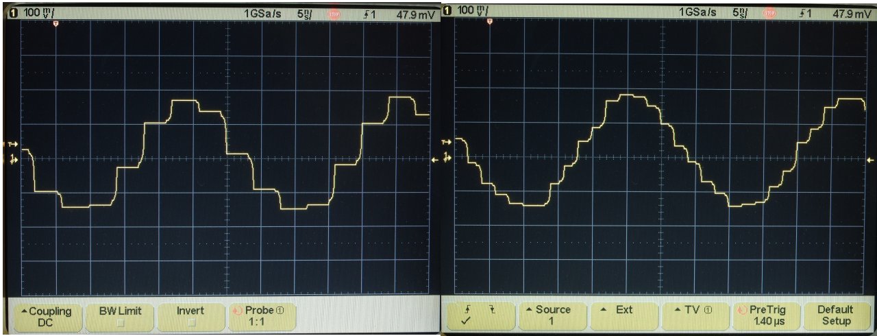

Die Überraschende Erkenntnis- bei 80MHz Input Signal lässt sich der
Aussteuerbereich der ADC komplett ohne Schwingung durchfahren- im
krassen Gegensatz zum Welec Design!
Auch dazu werde ich, evtl. noch heute wieder ein kurzes Video auf
Youtube stellen.
Die Messung bzgl. des Rauschen mach ich natürlich noch.
Gruß, brunowe
von Bruno W. (brunowe) Benutzerseite
So, hier mein versprochenes Video:
http://www.youtube.com/watch?v=Ma7Yoz7AHhI
Bin mal gespannt was unsere Programmierer dazu sagen!
Meine Folgerung aus dem Video:
Die Oszillationen welche ich in
http://www.youtube.com/watch?v=wo5eUZIkU5w
mit der Original Fw und der aktuellen Hayo Fw darstelle, tritt mit
verändertem VHDL Design nicht auf. ==> Irgendwo steckt im VHDL Design
von Welec bzw. evtl auch irgendwo in der Assembler- Verarbeitung
(mindestens) ein ganz massiver BUG.
Dieses Problem beruht NICHT auf Fehler im HW Design-
Wenn wir nicht auf ein neues VHDL Design übergehen, weiß ich nicht ob
wir dieses Probl. beseitigen können.
Kommentare willkommen!
Gruß, brunowe
ok... hab nicht erwartet das dieses Video so viele Fragen offen lässt.
Geht einfach mal davon aus das dieses Video auch für Jeden (der dieses
Board nicht liest) alle notwendigen Informationen liefert.
Was bleibt also?
Ein Signal mit 75MHz ruft ab einem bestimmten Pegel (welche ca. 1/3 des
TFT Vollausschlag entspricht), bei allen bisher veröffentlichten
Firmware (Welec original und Hayo) ein, mit steigendem Signalpegel
zunehmendes oszillieren hervor.
Die große Frage war jetzt: WARUM?
Nachdem ich bei meinen bisherigen Messungen an der HW alles mögliche
entdeckt habe, aber keine Erklärung für dieses Oszillieren, wollte ich
mit dem Test einfach prinzipiell klären ob die HW, oder evtl. doch
vermurkste SW/ VHDL Design für dieses Phänomen verantwortlich ist.
Mein Kanal 1 wurde mit einem Tiefpass (Grenzfreq. ca. 220MHz) ergänzt,
weil ich noch höherfrequente Störungen, welche evtl. Aliasing
hervorrufen, unter allen Umständen von den ADC fernhalten wollte.
Dieses oszillieren mit der Original (und Hayo) FW tritt trotzdem auf.
Mein Rückschluss- irgendetwas läuft da im original VHDL Design mächtig
schief.
Auch wenn das für das neue Video verwendete VHDL nicht perfekt ist- z.B.
Triggerprobleme- so hat es mir doch gezeigt das sich der komplette
Aussteuerbereich, sprich 256Bit, auch mit 80MHz komplett ansteuern
lassen. Bei beiden Videos sind die kompletten Eingangsstufen aktiv, d.h.
das Signal wird direkt über den BNC eingespeist.
Bei meinen bisherigen Tests konnte ich zwar dieses oszillieren durch
versch. HW Massnahmen etwas dämpfen aber das prinzipielle Problem blieb
immer bestehen.
Die von Crazor erstellte VHDL wertet also ein mit max. Signalpegel
anliegendes Signal mit 80MHz noch sauber aus- d.h. die Störungen durch
die vorherigen Analogstufen sind minimal (bis auf das Rauschen?!). Mit
dem Original VHDL klappt das nicht!
Gruß, brunowe

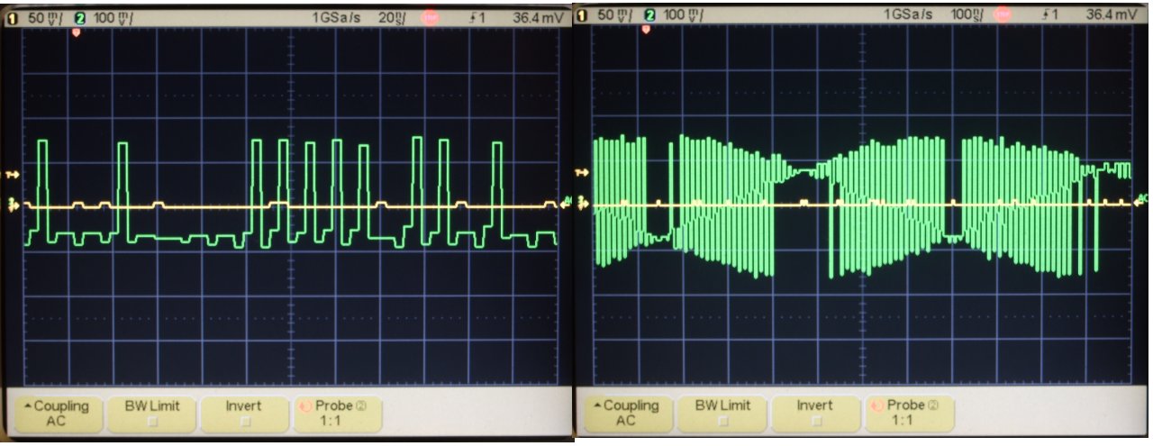

Zum Teil, das Rauschen war nicht das primäre Ziel der Untersuchungen
von brunowe, aber in dem Video ist das Rauschen anscheinend auch
deutlich geringer.
Primäres Ziel war die merkwürdige (virtuelle?) Oszillation bei
hoher Amplitute bzw hohem V/s.
Ob die Amplitute oder die Anstiegsgeschw. die Hauptursache sind
lässt sich aus den bisherigen Tests nicht schliessen.
um auch noch etwas zur allgemeinen Verwirrung beizutragen...
Also meine Versuche beruhen auf der Hayo Fw, diese läuft ja bekanntlich
mit dem original VHDL Design von Welec mit integriertem Nios I Softcore.
Das zu Testzwecken entwickelte VHDL arbeitet mit einem ZPU Softcore-
dieser wird allerdings nur für die Darstellung des Menüs benutzt. D.h.
die Signaldarstellung ist rein in HW (also in VHDL) umgesetzt.
Wir, speziell Crazor, entwickeln den VHDL Code derzeit weiter um noch
bessere Aussagen treffen zu können.
Änderungen am bestehenden VHDL Design sind, nicht nur aus
lizenzrechtlichen Gründen, nicht möglich. Der Hauptgrund ist: uns liegt
der Code nicht vor! (von Sicherungen des EPCS16 im jic bzw. pof Format
einmal abgesehen).
Was ich allerdings nicht abschätzen kann, ob der im Original
auftauchende Fehler seine Ursache im VHDL oder in einer der zahlreichen
Assembler-Routinen hat. Fehler im Assembler können wir fixen, VHDL
Fehler nicht.
So wie es derzeit aussieht, handelt es sich bei diesem Fehler um den
Überlauf irgendeines Registers. Möglicherweise haben die, bei geringeren
Frequenzen auftretende vereinzelte Spikes, die gleiche Ursache. Bei
meinen bisherigen Versuchen mit den verschiedenen anderen VHDL Designs
sind mir solche Spikes auf jeden Fall noch nie untergekommen.
...noch reichlich Potential zum spielen, testen und verbessern.
gruß, brunowe

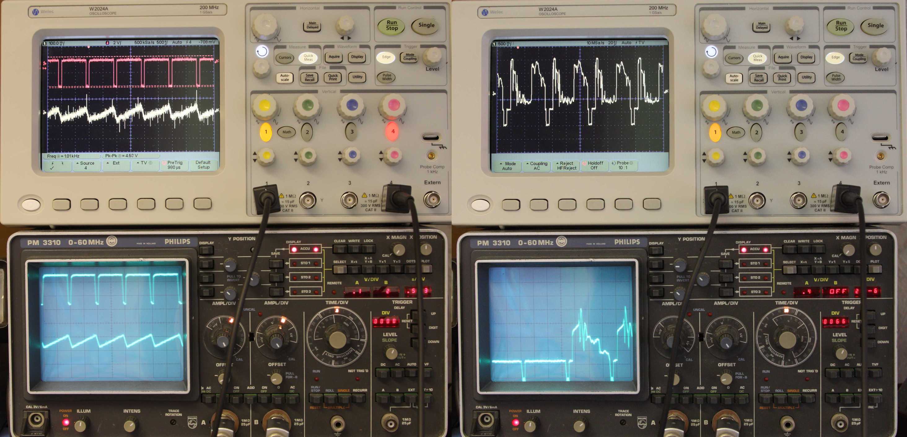

Ich hab heute mal einen 117MHz Sinus an ein W2022A gelegt. Da nicht
Jeder so hohe Frequenzen zur Verfügung hat, stell ich einfach mal ein
paar Fotos hier rein. Im Prinzip geht es mir immer noch um das
Oszillieren. Unser eigenes VHDL Design ist da leider noch nicht stabil
genug in der Triggerung. Kommt aber noch.
Ich will die Fotos noch nicht großartig bewerten, zu Vieles ist mir da
einfach noch unklar bzw. sind auch noch nicht alle Messungen
durchgeführt.
Gruß, brunowe

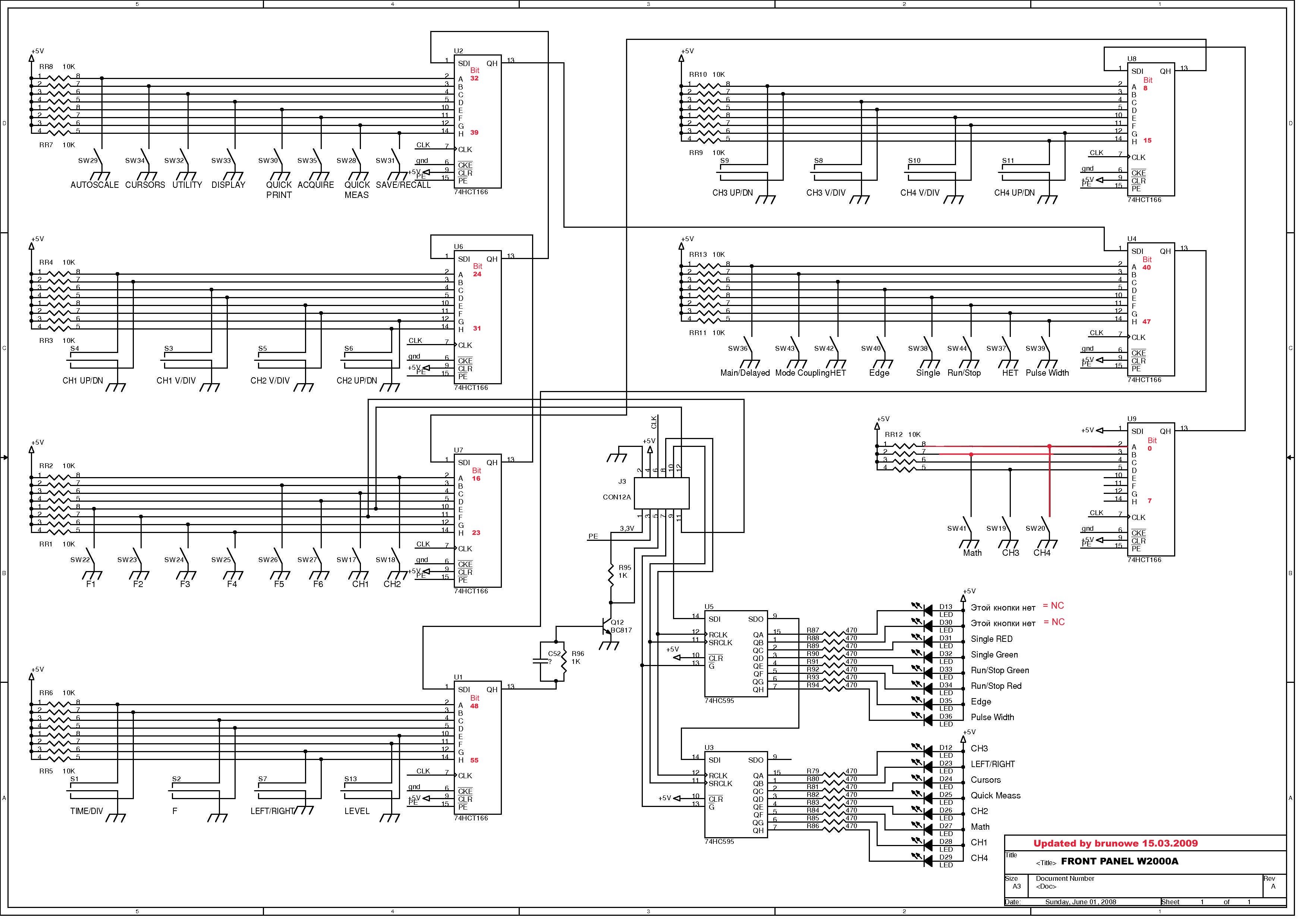

Ich brauche den Schaltplan (pdf) der Frontplatte mit den ganzen Tastern,
Drehencodern und Schieberegistern.
Könnte den bitte jemand hier hochladen.
Leider funktioniert das Wiki von sourceforge zur Zeit nicht.
von Michael W. (slackman)
Hi Kurt,
dies hier?
Michel
von Kurt B. (kurt)
Super, Danke!

von Guido (Gast)
Hallo @ All,
helft mir bitte mal auf die Sprünge!
Ich habe jetzt meine C-Routine so umgeschrieben, dass ich mir nur
noch die Daten z.B. eines ADC anschauen kann. Jetzt erhalte ich
mit nur einem angezeigten ADC Schwebungen wenn die Schwingungsdauer
des Testsignals ein ganzzahliges Vielfaches der Abtastzeit ist. Also
bei 65,5 MHZ, bei 83,33 MHz usw. Was verstehe ich hier nicht?
Nyquist verbietet das doch nicht.
Auch weit außerhalb dieser Bruchteile (z.B. bei 90 MHz) sind die
Folgen die bekannten, die versauten Signale. Wenn bei diesen
Schwebungen noch eine Phasenverschiebung zwischen den 4 ADCs
dazukommt und alle vier zur Anzeige kommen, darf man sich nicht
über den Murks wundern, der bei solchen Frequenzen angezeigt wird.
Gruß, Guido
P.S.: Falls sich das jemand anschauen möchte, s. Anhang.
von branadic (Gast)
Ich versteh die Frage nicht :)
Gruß, branadic
von Guido (Gast)
Ich auch nicht. Mal ein Bild dazu: Es wird nur ein ADC auf dem
Bildschirm angezeigt. Im rechten Bild sieht man, dass es eine
Schwebung gibt. Die Signalfrequenz liegt bei ca 83,33 MHz, wobei
ich sie für das rechte Bild etwas aus der Schwebung rausgedreht
habe, damit es deutlicher wird.
Im linken Bild sieht man die Auswirkungen bei höherer Auflösung.
Wenn jetzt noch drei ADCs hinzukommen, deren Eingangsspannung
phasenverschoben ist, darf man sich nciht wundern wenn nur noch
Chaos resultiert.
Die niedrigste Frequenz bei der ich so eine Schwebung erhalte
liegt bei ca 36 MHz. Darunter ist Ruhe.
Was will uns das sagen?
Gruß, Guido
von Cra Z. (crazor)
Interessant, dass das es auf den Scheitelpunkten immer ruhig ist.
von Cra Z. (crazor)
Passiert das auf allen ADC oder nur auf einem? Ruhig auch mal
Einzelwerte von den anderen ADC anschauen!
von Guido (Gast)
Hallo Daniel,
das passiert auf allen 4 ADCs. Das einzige, das ich mir vorstellen
kann ist, dass die Anordnung der Samplewerte im FIFO irgendwie
verdreht ist.
Morgen weiter überlegen, Guido

von Guido (Gast)
ja klar Odic X, die Hardwareprobleme kommen noch hinzu. Da bin
ich messtechnisch auch an meinen Grenzen, habe weder einen
Differenztastkopf noch ein genügend schnelles Oszilloskop. Das
lässt sich aber ganz gut trennen, wenn man eine kleine Auflösung
für die Spannung wählt (dann bleiben den Eingangsverstärkern mehr
 "Luft"). Die Schwebung sehe ich auch bei Vpp = 1 div.
Mir geht es hier erstmal um das Verständnis das mir fehlt. Ich
habe heute nochmal probiert und erhalte diese Schwebungen für
Periodendauern von 8 ns (125 MHz), 12 ns (83,33 MHz) und
16 ns (62,54 MHz). Also bei Vielfachen der Abtatszeit von 4 ns
pro ADC. Gibt es dafür eine plausible Erklärung? Dass dabei die
Phasen auseinanderlaufen ist ja klar, aber dass man das auf einem
Screen sieht?
Ich habe jetzt sichergestellt, dass es immer derselbe ADC ist, der
mir angezeigt wird. Verwende ich zwei ADCs pro Kanal, ist die
Schwebung nicht mehr so deutlich zu erkennen, aber die Qualität
der Darstellung wird eben auch nicht besser.
Gruß, Guido

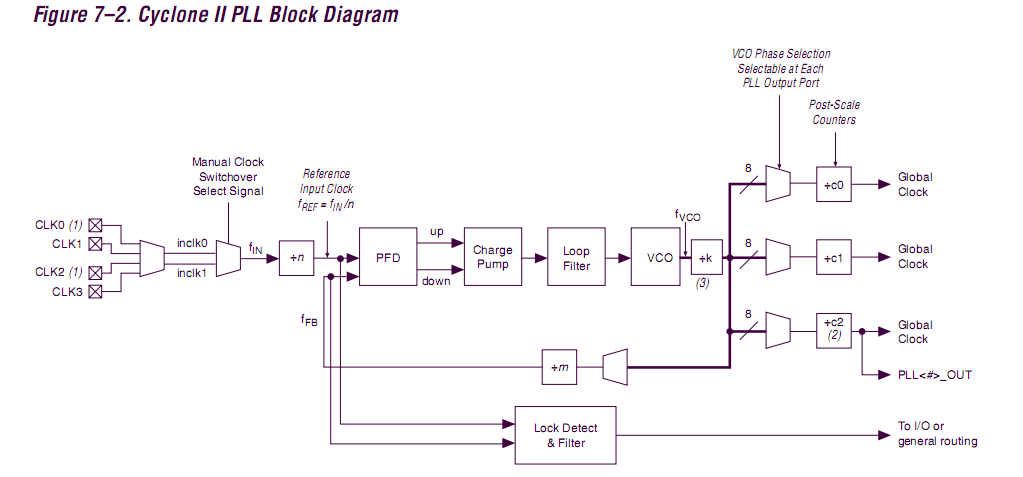

in seiner Version 1.3 versucht, Laufzeitunterschiede bei der Ansteuerung
der ADC durch einen gewissen zeitl. delay zu kompensieren.
In unserem FPGA sind 4 PLL's vorhanden, welche zur zeitl. Steuerung
sämtlicher Vorgänge auf dem Board benutzt werden können.
Die einzelnen PLL's werden von einer Quarzfreq. von (nur) 25MHz gespeist
(INclk0). Diese 25Mhz werden dann in den PLL's (für die Ansteuerung der
ADC) mit einer Ratio von 1:10 auf 250MHz erhöht (c2). Dieses Signal c2
kann (muss) jetzt mit einer bestimmten Phasenverschiebung an die
einzelnen ADC's ausgegeben werden. Dabei ist jede PLL einem bestimmten
ADC zugeordnet (eigentlich 2 ADC's- Ch1 und Ch2)
Wir erkennen das im Beispiel die Phasenverschiebung (und damit der delay
bei der Ansteuerung der einzelnen ADC's) vom Ideal 0ns-1ns-2ns-3ns
abweicht.
Die Phasenverschiebung kann in VHDL mit einem delta von 12,5° "justiert"
werden, und erlaubt somit eine gute Kompensation von Clocksignal-
Laufzeitunterschieden.
Das auf den anschließenden Seiten folgende Programmlisting zeigt einfach
noch einmal die Zuordnung der einzelnen Clocksignale auf die jeweiligen
ADC's und ist hier eher von untergeordnetem Interesse.
gruß, brunowe

also erst einmal wird doch wohl von nur einem spezifischen ADC jedes
sample benutzt?! dieser ADC wird mit 250MHz getaktet- Ergo 250MSa/s.
Zu 1.) Du beziehst dich da auf die Altera application note AN507 nehme
ich an? Dir ist bewusst das sich diese AN507 auf Cyclon III FPGA's
bezieht? (Bei uns wird der Cyclon II verwendet- da gibt es keinen
post-divider k)
Laut Cyclon II Device Handbuch berechnet sich die PLL- Ausgangsfreq. zu:
The output frequency to the global clock
network or dedicated external clock output is determined by using the
following equation:
fglobal/external= fin* (m/(n*c))
fIN is the clock input to the PLL and C is the setting on the c0, c1, or
c2
counter.
Zu 2.) Wie ebenfalls im Cyclon II Device Handbuch nachzulesen ist:
"The Cyclone II PLL supports up to three global clock outputs and one
dedicated external clock output."
Da der "dedicated external clock output" nicht verwendet werden kann,
bleibt also nichts anderes übrig als schon mal min. 2 PLL's zu nutzen.
Das im Endeffekt alle 4 PLL's genutzt werden hat meines Wissens
symmetrische Gründe (in Jeder Ecke des FPGA liegt eine PLL) und wird in
irgendeiner AN von Altera so empfohlen (frag mich jetzt blos nicht wo!)
Wie immer lass ich mich gern eines besseren belehren, ich bin
schließlich kein FPGA Crack. Aber bitte schreib die Quellen deiner
Aussagen dazu, damit man sich das nachlesen und sinnvoll hinterfragen
kann.
Gruß, brunowe

was beim oberen Bild evtl noch wichtig gewesen wäre:
(3) If the VCO post scale counter = 2, a 300- to 500-MHz INTERNAL VCO
frequency is available.
Ansonsten kenne ich die aufgeführten Quellen natürlich, dennoch ist mir
nicht ganz klar was du mir damit sagen willst.
von Düsentrieb (Gast)
1.
>Bei uns wird der Cyclon II verwendet- da gibt es keinen post-divider k
so? aber im bild schon... ! ?
2. eine pll hat 3 outputs, wenn pll 500Mhz + k /2 = 250Mclk :
0 : 0°
1 : 90°
2 : 270°
und 0 invertiert = 180°
benutzt wird, kann eine pll alle 4 adc steuern. und zwar immer korrekt.
3. ich bin auch kein fpga profi ...
Ok, wir haben nicht nur unsere Clocksignale, sondern auch die
invertierten Clocks. Die ADC werden mit diff. Clocksignalen gespeist.
Ich schätze einfach das man sich die Möglichkeit der Feinjustage der
zeitl. Abfrage nicht nehmen wollte.
Du bist natürlich gern dazu eingeladen deinen Vorschlag am aktuellen
VHDL Design zu testen. Falls es bei uns in der laufenden VHDL
Entwicklung zu timing Problemen kommt, besteht immer noch die
Möglichkeit auf deinen Vorschlag zu switchen.
Gruß, brunowe
@Alfsch,
ich muss dir hier eindeutig widersprechen. Die von dir vorgeschlagene
Möglichkeit geht nicht. Es gibt einen Unterschied zwischen (FPGA-)
intern verfügbaren Clocksignalen und auch extern abgreifbaren. Da wir
unser Clocksignal ja nach außen zu den ADC führen müssen, benötigen wir
externe Taktausgänge- und davon gibt es pro PLL NUR EINEN- wie Alexander
oben schon aufgeführt hat. Das ist auf der beigefügten Tabelle von
Altera sehr gut zu erkennen.
@Crazor:
Wie in der beigefügten Tabelle ebenfalls erkennbar, ist das externe
Clocksignal als singel ended, oder differentielles Signal verfügbar.
D.h. die PLL erzeugt also auch ein um π phasenverschobenes Clocksignal.
DENNOCH: Es führt in unserem Fall kein Weg an der Nutzung aller vier
PLL's vorbei.
So, und jetzt beantworte doch Jemand (Guido) die Frage von Odic....
nicht das das noch untergeht.
Gruß, brunowe

Hallo Odic X.,
nicht das das noch untergeht :-)):
Testsignal ist der Sinus eines VCO von knapp 53 MHz bis
135 MHz bei -10 dBm.
Ich muss mal nach Alias googlen. Anders kann ich mir das
nicht erklären.
Gruß, Guido
Hallo Guido,
so, nach der tiefer gehenden PLL- Diskussion zu deinem Fall zurück.
Was mir an deinem linken Foto als erstes auffällt ist, das da niemals
ein ADC ordentlich ausgelesen wird. An deiner Stelle würde ich erstmal
die Schwebung vergessen und versuchen alle 4ns einen eindeutigen Wert
eines ADC's darzustellen (am besten in Vector off).
Das wäre ein interessanter Versuch um auch das HF- oszillieren näher zu
untersuchen. Erst wenn die gesampelten Werte eines einzelnen ADC (im
kompletten Frequenzbereich) plausible Werte liefern und zu einer
nachvollziehbaren Darstellung führen, würde ich mich um eine evtl.
Schwebung bzw. mit der "Zusammenschaltung" aller ADC befassen.
gruß, brunowe
von Guido (Gast)
also die Samplerate ist in Ordnung. Die Bilder zeigen einen
Sinus mit 31,25 MHz also einem Achtel der Samplerate pro ADC.
Links mit einem ADC aufgenommen, erkenne ich sehr periodisch
8 Sample pro T, rechts mit zwei ADC ebenfalls recht sauber
16 Samples pro T.
What next, Guido

von branadic (Gast)
Hallo Guido,
wieviele Pixel entsprechen eigentlich einem einzelnen Sample? Das geht
aus der Darstellung nämlich nicht hervor. Ideal wäre, wenn 1 Sample = 1
Pixel ist, dem scheint hier aber, abgesehen von dieser seltsamen
Interpolation, nicht so zu sein.
Kannst du selbiges Bild mal im reinen Vector Off - Modus zeigen?
Gruß, branadic
von Guido (Gast)
Hallo branadic,
in Pixeln ist das schlecht auszudrücken. Immer die horizontale
Linie ist ein Sample, das dann 2 oder 4 mal (mit 2 oder 1 ADC)
in den Speicher geschrieben wird. Vectors off geht nicht, da
müsste ich erst wieder die Interpolation ausschalten.
Gruß, Guido

@Guido
Die neuen Bilder sehen doch schon besser aus, wenn diese blöde
Vektordarstellung nicht wäre! Ich geh davon aus, wenn du dir 10 Perioden
oder mehr anzeigen lässt, also z.B. deine 31,25 MHz bei 50ns/Div dann
lässt sich auch keine Schwebung erkennen?
Die Schwebung bei höheren Frequenzen lässt sich auch erklären. Schalte
die Interpolation aus!!! Bedenke das du bei einem ADC mit 250Msa/s und
einer Freq. von 83,33MHz  nur noch 3! Punkte pro Periode hast. Das lässt
sich noch korrekt darstellen (nach Nyquist), aber eben nur OHNE
Interpolation. Für Interpolation ist mehrfaches Oversampling notwendig.
Für sinc ist mindestens 2,5 faches oversampling, für lineare
Interpolation sogar 10 faches oversampling notwendig.
Gruß, brunowe
von Guido (Gast)
Hallo Bruno We.,
nach meiner Beobachtung ist die Interpolation unschuldig. Ich
mache später mal noch Bilder bei höheren Frequenzen, nach meiner
Erinnerung werden die Sample dann unperiodisch, deshalb der Versuch
mit  31,25 MHz weil ich schon auf Undersampling getippt habe.
Ist es aber wohl nicht.
Naja, wenn mir die Zeit reicht, schalte ich die Interpolation
wieder aus.
Gruß, Guido
von Guido (Gast)
P.S.: Ja, bei den 31,25 MHz ist keine Schwebung! Denk dir die
Interpolation einfach raus, die hor. Anteile sind die gedehnten
Sample, die schrägen Verbindungen die Vektoren.
von Odic X. (odic)
@Bruno:
Keine Eingangsfilter? Sollte es sich um eine Oszilloskop handeln,
welches nur für periodische Sinussignale konzipiert wurde?? Das ist ja
ein echtes Novum.... ;-)
Irgendwie habe ich nach deinem Posting den Blick für das zu lösende
Problem verloren...
Kann es nicht einfach sein, dass das dargestellte Signal unter diesen
Bedingungen und mit der Interpolation eben aussieht wie es aussieht
..... sprich alles korrekt ist?
von branadic (Gast)
Genau dieser Meinung bin ich mittlerweile auch. Diese Darstellung der
Messwerte (horizontales Strecken oder was auch immer das sein soll zzgl.
der bescheidenen Interpolation) wird schlichtweg ungünstig sein.
Nimm die echten Samples und versuche durch diese Punkte den Sinus zu
legen, dann müsste die Frage geklärt sein. Dazu könnte ein Matheprogramm
hilfreich sein, à la GNU-Plot, Octave, Matlab oder Maple.
Beste Grüße, branadic
Hallo Stefan,
der Schaltplan ist doch öffentlich verfügbar, du kannst dich selbst von
der Sinnhaftigkeit überzeugen.
Diesen hier versuche ich immer möglichst aktuell zu halten:
http://welecw2000a.sourceforge.net/docs/schematics/Analog-Input-Part_assignment.pdf
gruß, brunowe

nächste Folge: jetzt ca. 42 MHz (6 Samples/Periode) und
ca. 53 MHz (5 Samples/T). Auffällig ist, dass es doppelte
Samples gibt. Das kann nicht aus Übersteuerung folgen, die
Auflösungsgrenzen der ADCs liegen außerhalb des sichtbaren
Grids (sic!). Wieso ändert sich bei den doppelten Samples
innerhalb 4 ns der ADC-Wert nicht? Wer ist da an der Grenze?

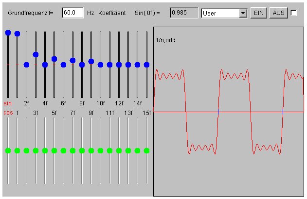

von odic (Gast)
Sieht ja nicht sehr berauschend aus...
Die rund 1dB bis 250MHz in den Bereichen 10mV bzw. 20mV würden mich bei
einem Oszi in der Preisklasse weniger stören. Die ca. 1,2dB zwischen 0
und 40MHz im 50mV-Bereich schon deutlich eher.
Im Anhang mal ein Bild mit einem Rechteck mit Oberwellen bis zur
9-fachen Grundschwingung. Damit wäre das Scope bei einer
Eingangsdämpfung ab 250MHz noch bis ungefähr 25MHz verhältnismäßig
brauchbar.
odic
von Guido (Gast)
na da wäre ich aber mal deutlich opszimistischer. Die in den
Datenblättern angegebenen Grenzdaten werden in der Praxis nie
erreicht. Wenn ich mir allein das Layout ansehe! Auch das FR4
ist bei diesen Frequenzen schon nicht mehr ganz ideal. Wenn wir
einen Tiefpass brauchen, können wir dem OPA die Verstärkung
rhöhen. Mit Vu = 2 sollte er ja ab 250 MHz dämpfen.
Viel weiter oben habe ich ja schon den Versuch mit einem
RC-Tiefpass beschrieben. Da hatte ich dem schaltbaren RC-Glied
einen festen Kondensator dazu geschaltet. Den musste ich aber
auf 68 pF erhöhen, um eine Verbesserung festzustellen. Das
entspricht dann einer Grenzfrequenz um 50 MHz.

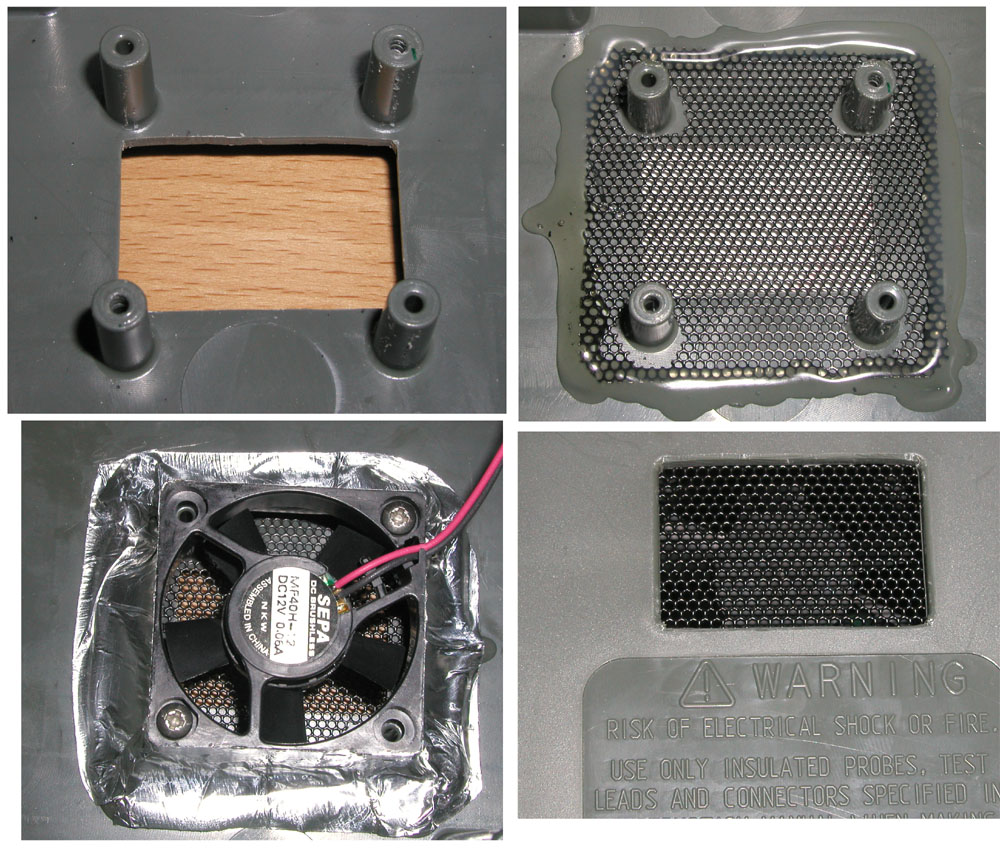

von Blue F. (blueflash)
mal ein Beitrag zur Hardware aus völlig anderer Richtung, nachdem ich ja
eigentlich mehr in der soften Ecke anzutreffen bin.
Wie Ihr Euch vielleicht erinnert hatte ich mir vor kurzem ein W2014A
zusätzlich zugelegt um auch 4-Kanal Support machen zu können. Bei diesem
Gerät stellte ich dann fest, dass nach einiger Laufzeit (also wenn das
Gerät warmgelaufen war) auf Kanal 4 extreme Störungen auftraten.
Das ließ mich vermuten, dass das thermische Design des Gerätes ungefähr
genauso ausgereift ist wie die FW oder der Rest der Hardware.
Also hab ich mal das Gehäuse aufgeschraubt und mir das Ganze etwas
genauer angesehen. Als erstes habe ich mal eine "thermische Messung" an
den ADC mit dem kleinen Finger gemacht. Dabei hab ich mir fast den
Finger verbrannt. Ok, damit war schon mal eins der Problemkinder
lokalisiert. Sinnigerweise ist auch direkt über den ADC der Lüfter
montiert.
Wenn man sich das aber mal genau ansieht stellt man fest, dass der
Lüfter über ziemlich schmalen Schlitzen auf Stelzen montiert ist, was
dazu führt, das eigentlich nur die warme Luft im Gehäuse verquirlt wird
anstatt kühle Luft anzusaugen.
Hier effektive Abhilfe zu schaffen ist ausnahmsweise mal sehr einfach.
Ich habe einfach die Schlitze im Kunstoffgehäuse aufgefeilt (länger und
breiter) und dann um die vier Stützen einen Tesafilmring gewickelt, der
den Luftzug kanalisiert und das Ansaugen von Nebenluft aus dem Gehäuse
verhindert. Das funktioniert so gut, das man die aus dem Gehäuse
gedrückte warme Luft an den oberen Schlitzen deutlich spürt.
Ergebnis:
- Das Lüftergeräusch ist jetzt wegen der größeren Öffnungen etwas lauter
- Die Störungen sind verschwunden (auch im Dauerbetrieb)
Da das so gut funktioniert werde ich diese Änderung auch noch an meinem
W2022A vornehmen. Auf jeden Fall kann ich das allen Besitzern eines
Vierkanalgerätes empfehlen. Falls allgemein Interesse besteht kann ich
auch noch eine kleine bebilderte Doku erstellen.
Gruß Hayo
von Cra Z. (crazor)
Habe mal den Ansaugstutzen aus Klebeband nachgerüstet, aber die Schlitze
habe ich gelassen, wie sie sind. Allein das Klebeband macht schon gut
was aus! Nun noch einen anständigen Papst-Lüfter und evtl. eine kleine
Regelung von Reichelt rein und dann ist alles super.
von Kristian T. (krissy1983)
ich habe auch mal dem Lüfter einen Ansaugstutzen aus Klebeband verpasst.
Damit wird merklich mehr Außenluft angesaugt.
Danke für den Hinweis.

von A. B. (branadic)
am Wochenende habe ich ein erstes Muster des Schirmbleches schneiden
lassen. Anbei eine erste Inspiration. Sorry für die miese Bildqualität,
aber außer einer HandyCam kann ich leider nur mit einer Webcam dienen.
Ich hab noch ein paar kleinere, aber notwendige Änderungen einzubringen,

Habe heute mein W2024A zerlegt weil da Fusseln im Display waren.
Bei der Gelegenheit habe ich dann gleich den Lüfter umgebaut
Habe das jetzt aber ein bisschen anders gemacht.
Habe die Lüftungsschlitze alle abgezwickt und mit dem Messer glatt
gemacht.
Dann hatte ich noch so ein Lautsprechergitter. Das habe ich
zurechtgeschnitten und mit Schmelzkleber eingeklebt.Dann wieder den
originalen Lüfter rauf. Rundherum dann noch so ein Aluband aus dem
Lüftungsbau.(Siehe Foto)
Saugt jetzt recht gut.
l.G. Roberto

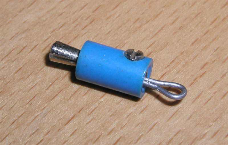

Und weil ich gerade dabei bin, ich habe mir auch noch so einen Stecker
für die 1kHz Signal-Buchse gemacht.
Das ist immer so blöd da mit dem Tastkopf rannzugehen...
Es passte leider kein Stecker so recht aus meiner Bastelkiste.... :-(
Habe dann aber noch einen alten von meinem LEGO.. gefunden :-)
l.G. Roberto

Gute Idee mit dem Lautsprechergitter!
Evtl. kann man auch einen etwas größeren Lüfter einbauen und ein echtes
Lüftergitter montieren. Das sollte dann noch deutlich leiser sein.
@Roberto
Sehr elegante Lösung. Gefällt mir. Wenn man nach dem Umbau die Hand auf
der linken Seite des Gehäuses (beim Netzteil) über die Lüftungsschlitze
hält, merkt man mal was da im Auslieferungszustand für ein Hitzestau im
Gerät ist und jetzt rausgeblasen wird.
Gruß Hayo

Heute mal von mir ein kleiner Bericht über die Suche nach der Ursache
für die chaotischen Schwingungen ab bestimmten Frequenzen/Amplituden.
Bruno hat heute mal mit dem DDS, das er gerade baut, ein paar
Screenshots gezogen, die wir versuchen auszuwerten. Im Anhang seht ihr
einen Shot, in dem ich aus der Punktdarstellung mal wieder teilweise
eine Vektordarstellung gemacht habe. Rote Punkte sind die plausiblen
Samples, grüne Punkte die unplausiblen (am besten bei 200% betrachten)
Eine gewisse Amplitudenabhängigkeit beobachten wir ja schon länger. Hier
sieht es auch mal wieder so aus, als ob die Samples oberhalb von einer
magischen Grenze einfach nicht mehr stimmen. Diese Grenze wandert
außerdem mit steigender Frequenz weiter richtung x-Achse. Das Problem
tritt übrigens auch an den Tiefpunkten auf, was aber auf dem Bild hier
gerade einmal nicht vorgekommen ist.
Wir haben schon die wildesten Vermutungen angestellt. Timing-Probleme
beim Auslesen der ADC (ab gewissen Amplituden/Frequenzen ist das
Sampling am ADC noch nicht abgeschlossen, wenn der FPGA die Werte
latched), oder dass parasitäre kapazitäten im/am ADC ab einer bestimmten
Amplitude so viel Energie speichern, dass diese nicht mehr zwischen zwei
Samples abgeführt werden kann, oder ...
Was haltet ihr von der Geschichte? Spekuliert ruhig ebenso wild herum
wie wir, so funktioniert Brainstorming ;)
Hallo Plumpa,
such doch mal bei Youtube mit dem Suchbegriff Welec. Meine Videos sind
dort unter dem Namen aquapotablees veröffentlicht. Ansonsten kann ich
mich nur der Meinung von Niklas anschließen.
Mal von den echt störenden Oszillationen bei höheren Frequenzen und der
tw. doch recht hohen Rauschpegel abgesehen, ist das Oszi inzwischen doch
schon recht brauchbar.
Vielleicht kommt uns ja doch noch mal ein Gedankenblitz diesbezüglich.
Gruß, brunowe
von Walter (Gast)
Hallo Daniel,
zunächst alle Achtung und Dank an allen, die Zeit in diesem Projekt
investieren!
Als frisch gebackener Besitzer eines W2024 möchte ich mich an dem
Brainstorming auch anschließen.
(Mein berufliches Spezialgebiet ist Analog-Hardware, auf diesem Gebiet
kann ich hoffentlich etwas beitragen)
- zunächst die Annahme, die abgebildete Kurve ist bei der Messung eines
Sinus-Signals mit ca. 66MHz Frequenz entstanden, ist das richtig?
Ein Grund für Falschauslesen könnte das Clock-Timing sein. Bei 1GHz (wie
abgebildet) ist es eindeutig kritisch da die ADCs mit der maximal
spezifizierten Geschwindigkeit getrieben werden, aber wie ist es bei
halber Clock Frequenz (500MHz) - kommen da auch Falschwerte in der
selben Weise vor? Ich denke, eindeutige Erkenntnisse diesbezüglich wären
ein wichtiges Ausschlußkriterium.
- Auffällig ist, daß meistens Gruppen von 3 falsche Samples auftreten,
so als ob einer der ADCs richtig misst, die anderen aber nicht... Wenn
ich aber nachzähle, ist der "richtige" beim nächsten mall wieder ein
anderer...
Wenn das auch in anderen Mess-sequenzen so aussieht, so folgt die Frage,
ob das Timing der Clocks stabil ist. Wenn es zeitlich (schnell!)
schwankt, könnte es zu Timing-Probleme führen. Eventuelle Schwankungen
könnte man dann an dem Spektrum des Clock-Signals erkennen, dazu
bräuchte man einen Spektrum-Analyser. Bei diesem Spektrum (z.B. 500MHz
center frequency, 100MHz sweep) is die anteilmässige Leistung der clock
(500MHz) zu der s.g. Referenz-leakage (peaks bei 500+/-25MHz?) ein Maß
für die Präzision des Timings. Hat jemand eine ähnliche Messung schon
gemacht?
- Der Abstand der falschen Werte von dem "soll" ist viel zu groß, um mit
einem Spannungsprung auf der analogen Seite richtig erklärt werden zu
können. Am wahrscheinlichsten kommen mir deswegen Timing-Probleme
beim Auslesen der ADCs vor, wobei ich auf das falsch-Auslesen einzelner
Bits tippen würde. Wenn man die binären Werte der falschen Samples unter
der Annahme betrachtet, daß (meistens) ein einzelnes Bit falsch ist,
ließe sich dann eine fehlerfreie Kurve rekonstruiren?
Eine weitere Möglichkeit wäre wenn meistens die Bits falsch sind, die
ihren Zustand vor dem nächsten Auslesen ändern müssen. Kann man die
(binärene) Messdaten auf diese Annahme hin überprüfen? Die falschen
(rohen) binären Werte könnten sehr aufschlussreich sein.

von Martin H. (martinh)
Hallo Daniel,
Von allem was ich bisher verstanden habe, wissen wir nicht was das FPGA
mit den Samples anstellt, die Fehlerpunkte koennten zum Beispiel durch
einen ueberlauf in einem FIR oder IIR Filter entstehen.
Um das auszuschiessen waehre es interessant wenn eines der beiden neuen
FPGA Designs so weit vorgeschritten ist um die Messung darauf zu
wiederholen!
Martin
Hallo Walter,
sehr interessant was du das vermutest. Ich halte es auch für sehr
wahrscheinlich das der Fehler im VHDL der Wittigs steckt, weil:
1.) Oszillationen von analogen Stufen sehen anders aus.
2.) Eine Schwingung an den ADC konnte ich mit meinem zweiten Oszilloskop
nicht nachweisen.
3.) Mit unserem (leider noch sehr experimentellen) eigenen VHDL Design
konnte ich diese Schwingung (oder was auch immer) nicht "provozieren".
Leider hab ich kein SA um das einmal näher zu untersuchen. Mir steht nur
unsere eigenes VHDL Design, ein W2022A, ein DDS- Sig.gen und ein
zweites, analoges Oszi zur Verfügung. Evtl. kann da mal jemand mit
besserem Equipment aushelfen?
Ich hab ein paar Videos zu diesem Thema in Youtube veröffentlicht, dort
lässt sich die stärker werdende Oszillation mit steigendem Pegel gut
beobachten und weitere Einzelheiten erfahren.

von Cra Z. (crazor)
Nicht vergessen: In der Kiste stecken pro Kanal 4 250MSa/s ADC, die
interleaved betrieben werden.
Das ist auch eher mein Gefühl. Eine Auswertung bzgl. 1-bit-Fehler steht
noch aus, aber die Idee hatte ich auch schon, als ich gestern beim
"Malen-nach-Zahlen" über die Ursachen sinniert habe...
Da werden wir mit Sicherheit mal eine Messreihe starten, mit gut
erkennbaren Fehlern, Screenshots und Rohdaten. Mal schauen ob dazu erst
noch an der FW gepfuscht werden muss oder ob das jetzt schon geht.

Seit heute gehöre ich auch zu den Besitzern eines W2024A
Hardware: 8C7.C9
Software: 1.4
Erster Eindruck: Brauchbar für meine Zwecke.
Dem Skope lagen (entgegen der Ebay Beschreibung) 4 Probes der unteren
Preisklasse bei. Nett. Was ich vermisst habe, sind eine CD und eine
Bedienungsanleitung. Lediglich eine Kurzanleitung fiel als dem Karton.
Dann habe ich das Skope mal zusammen mit meinem Philips PM3310 an einen
NF-Generator gehängt und ein wenig verglichen.
Das Philips ist ein halbdigitales Speicherscope mit 60MHz Bandbreite.
Das Welec schlägt sich tapfer, kann aber dem Philips insbesondere beim
Rauschen nicht das Wasser reichen.
(siehe Bild)

In den Schaltplänen auf SF existiert ein LM1881 Sync Separator. Kann es
sein, dass der nicht korrekt angesprochen wird?
