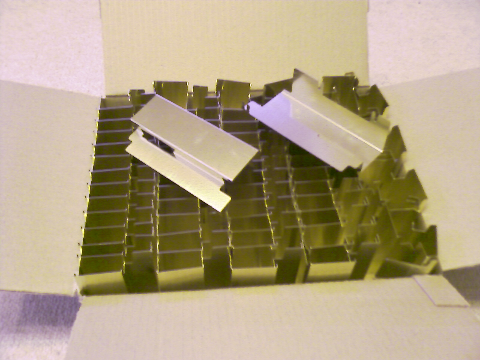

von branadic (Gast)
Hallo und guten Abend zusammen,
bis morgen Abend ist ja noch Zeit sich wegen der Schirmbleche bei mir zu
melden. Aktuell haben wir, mit einer Anfrage aus Italien und einer aus
der Schweiz, 52 Bleche zusammen.
Der Versand ins Ausland dürfte etwas teurer ausfallen und kann nicht als
Warensendung verschickt werden. Ich hoffe die entsprechenden Personen
sind sich dessen bewusst.
Die Leitung steht offen, um sich noch bis morgen bei mir wegen eines
Schirmbleches zu melden.
Ach ja, leider haben nicht alle verstanden, sich mit NAME und ANSCHRIFT
bei mir über die ANGEGEBENE MAILADRESSE bei mir zu melden. Ich werde
also betreffende Personen ab morgen Abend anschreiben, um diese
nachzureichen.
Beste Grüße, branadic

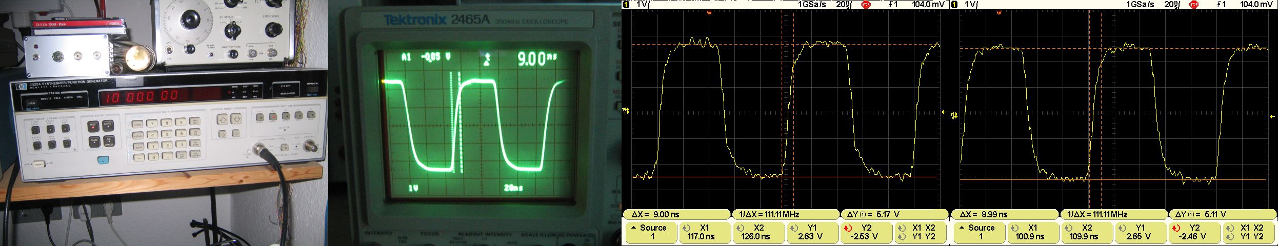

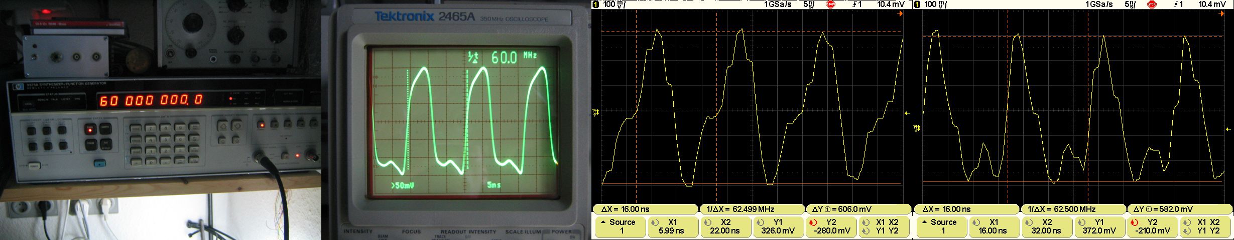

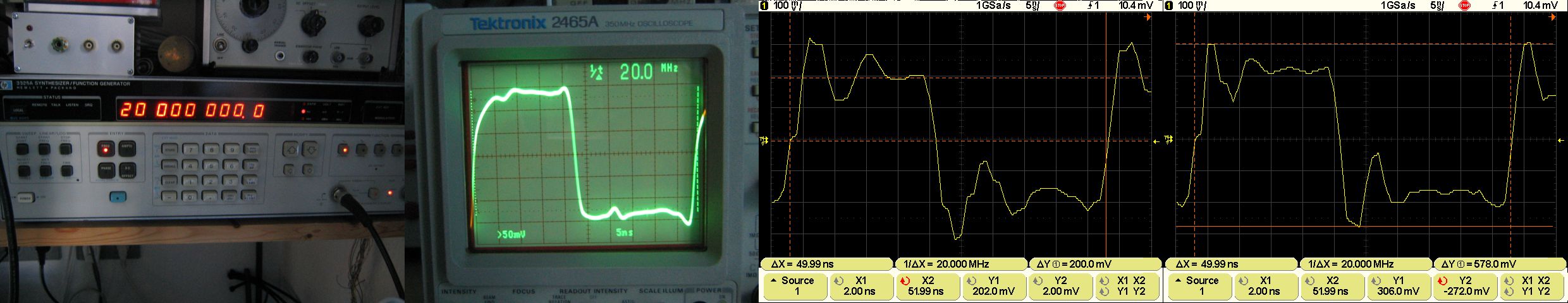

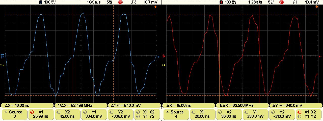

von Walter (Gast)
ersta mal sorry – meinen letzten Beitrag hätte ich Euch sparen können,
wenn ich etwas genauer nachgeschaut hätte – und danke Michel für den
Hinweis!
Inzwischen habe ich mich etwas mit der Eingangsbeschaltung beschäftigt.
Neben der Frage, ob da etwas schwingt scheint auch die Frage nach dem
Frequenzgang die meisten hier zu beschäftigen.
Deswegen möchte ich eine Vorgehensweise vorschlagen und wenn akzeptiert,
auch durchführen:
Meine Überzeugung ist es,  daß die gezeigten Amplitudeneinbrüche, die
bei steigender Amplitude und Frequenz beobachtet wurden nich analoger
Natur sind, sprich das Signal bis zum ADC ist sauber.
Das durch externe Messung nachzuweisen wäre schwierig, da man
differentiell am ADC Eingang mit möglichst geringer kapazitiver
Belastung messen müßte – ein ziemlich schwieriges Unterfangen.
Das Video auf Youtube „Ringing on Welec W2000A oscilloscope- Test with
new VHDL Design“ ist für mich ausreichender Beweis dafür, da es ziemlich
unmöglich ist, die gezeigte Signalform in Anwesenheit einer Oszillation
zu erhalten.
Im Umkehrschluß – die Eingangsstufe betrachte ich erst mal als stabil.
Mein Vorschlag ist es, das neue VHDL Design nun zur
Frequenzgang-Auswertung zu nutzen. Das würde jegliche externe
Einflußnahme auf das Meßergebnis ausschließen.
Ich hätte eventuell Zugriff auf  einen päzisen Signalgenerator (H&P) und
würde den Frequenzgang der Eingangsstufe von 0,1MHz bis 200MHz an meinem
unverbastelten W2024 aufnehmen, wobei die Signalauswertung auf dem neuen
VHDL design basiert. (Ist eigentlich die Amplitudenmessung dabei schon
implemetiert? – damit ginge es schneller und präziser).
Natürlich macht es erst Sinn, wenn die Ergebnisse dann von den meisten
im Forum akzeptiert werden und als Grundlage für die weitere Arbeit
dienen können. Also was ist Eure Meinung dazu?
Walter

von Walter (Gast)
ADC-Rohdaten sind genau das richtige – die Garntie halt, daß das
Ergebnis nicht durch Skalierung oder ähnl. in der SW verfälscht ist.
Fehlender Trigger stört nicht so sehr bei der Auswertung konstanter
Amplitude, das pixelgenaue Auslesen wäre aber deutlich genauer mit einer
Kursor-Funktion wie z.B. Pixelwert-Angabe?
von Bruno W. (brunowe) Benutzerseite
hier erst mal der link zum aktuellen ext_syncro Schaltplan:
http://welecw2000a.sourceforge.net/docs/schematics/Ext_Syncro_V1.1.pdf
Fehler und Ergänzungen bitte mir melden, dann kann ich das Dokument
entsprechend auf neusten Stand bringen. Ich werde die nächsten Tage auch
noch etwas daran ergänzen, ist also derzeit nur ein Zwischenstand.
@Walter, ich stimme dir vollkommen zu. Mein Youtube Video zeigt
eigentlich eindeutig das die analog- Stages soweit stabil sind. Der
Fehler muss auf der digitalen Seite liegen. Leider ist der Trigger eben
noch nicht stabil genug um ein "schönes Promotion- Video" zu erstellen.
Den Frequenzverlauf einmal zu ermitteln, ist ein sehr guter Einfall, mir
fehlt dazu leider das professionelle Equipment. Die derzeitige 1:1
Umsetzung der Rohdaten zu Pixel stört keineswegs- ganz im Gegenteil. Das
hohe Rauschen hingegen ist noch eine andere, (analoge) Baustelle.
Mit den Messungen direkt am ADC habe ich mich auch schon beschäftigt.
Wie du schon geschrieben hast sind diese allerdings, aufgrund der
kapazitiven Belastung durch den Messaufbau, sehr schwierig bzw. die
Messergebnisse nur bedingt zu gebrauchen.
Meiner Meinung nach führt kein Weg an einem tiefgreifenden
Systemeingriff (VHDL)vorbei, um dieses Problem zu beseitigen.
Gruß, brunowe

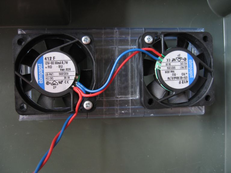

von Detlev V. (devo)
Hallo Hardwarefraktion,
da ja demnächst die Schirmbleche einzubauen sind möchte ich gerne in
gleichem Atemzug den nervigen Lüfter austauschen. Welchen leisen Lüfter
könnt Ihr den empfehlen?
Gruß Detlev

@ Deltev
Ich habe nervigen Lufter mit 2xPaps 412F ausgetauscht. Die Lüfter sind
parallel verbindet und 2x15 Ohm Serial  Widerstande dazu und habe ich
direkt auf 12V, an 2pin unbestückte pads neben die Stiftleisteverbindung
zum Mainboard.
Gruß, Ben

von Kurt B. (kurt)
Hallo branadic,
wie steht es mit den Blechen? Langsam sollte alles Geld da sein?
Mfg,
Kurt
von branadic (Gast)
Hallo Kurt,
ein Großteil des Geldes ist da, bei einigen warte ich noch immer...
Bleche sind bestellt, ich bin morgen wieder dort vor Ort und werde sehen
wie der Stand ist.

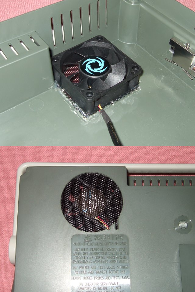

von Odic (Gast)
@Michael
In diesem Thread gibt es bereits ein paar Beiträge zum Thema "Lüfter
tauschen". Darin sieht man wo er sich der Lüfter befindet und wodurch
ihn der ein oder andere schon ersetzt hat. Suchen hilft.... ;-)
@all
Ich habe in meinem W2024A den Lüfter gegen einen 60er Revoltec "Air
Guard" getauscht. Kostet 4 Euro bei einem großen deutschen Lieferanten
für Computerzubehör. Ich sag euch: ein Traum. ;-)
Und dem Luftstrom nach zu urteilen eine deutliche Verbesserung der
thermischen Dimensionierung des Gerätes. Bei 12V bringt der Lüfter rund
20m3/h, und mehr ist bei dem Gerät auch sicher nicht erforderlich. Wenn
ich irgendwann mal Zeit habe regele ich ihn vielleicht auch noch runter.
Hat eigentlich schonmal jemand versucht, die 4 ADC pro Kanal thermisch
zu koppeln?
Grüße,

der Fertiger wartet leider noch auf die Lieferung der Messingtafel.

von branadic (Gast)
Hallo Detlev,
das Messingblech ist zwischenzeitlich eingetroffen. Jedoch habe ich
diese Woche ein paar Tage frei und bin nicht im Lande und nächste Woche
ist der Fertiger im Urlaub. Ich gehe aber fest davon aus, dass die
Bleche in der darauffolgenden Woche fertig werden.
Das unser Kleinauftrag nicht an erster Stelle steht sollte auch jedem
irgendwo klar sein.
Also keine Sorge, ich bin mit euerem Geld nicht auf und davon.

von branadic (Gast)
Guten Abend Welec-Gemeinde,
die Bleche sind fertig.
Wie geplant wurden die Bleche aus 0,3er Messing geschnitten. Das
CNC-Abkanten ist jedoch an der technischen Umsetzung gescheitert. Zum
Einen sind die Radien viel zu groß gewordem, zum Anderen hat die
Maschine noch nicht einmal richtig mitbekommen, das überhaupt Material
zwischen Oberwerkzeug und Matritze war, sodass die Winkel trotz maximal
einstellbarem Korrekturwinkel, nicht auf 90° gebogen werden konnten.
Daher wurden die Bleche ganz konventionell angerissen und gekantet und
die Kanten sind jetzt so scharf, wie geplant.
Ich werde nun damit beginnen, die Bleche zu verpacken und dann mit
einmal rauszuschicken. Habt etwas Nachsicht mit mir, dass ich das nicht
alles auf einmal an einem Abend schaffen werden. Zudem werde ich ab
Donnerstag eine Woche lang nicht daheim sein. Ihr bekommt aber demnächst
garantiert Post von mir.
Wer bisher die Chance verpasst haben sollte Bleche zu ordern, der hat
jetzt noch einmal die Chance eines zu ergattern. Ein wenig
Überproduktion ist vorhanden.
Jetzt wünsche ich euch erst einmal einen schönen Abend.

Anbei mal ein Photo der Schirmbleche.
Gruß, branadic

von Blue F. (blueflash)
So,
wie schon im Softwarethread angekündigt hier mal ein paar Messungen zum
Einsatzbereich und zur Signalintegrität. Nachdem durch fimwareseitige
Änderungen am adc_change-Register die extreme Schwingneigung der
Eingangsstufe bei hohen Frequenzen verschwunden ist, wollte ich mal
prüfen ob sich der nutzbare Frequenzbereich auch tatsächlich vergrößert
hat.
Soviel vorweg: Bei sinusähnlichen Signalen ist der nutzbare
Frequenzbereich auf jeden Fall erheblich größer geworden. Bei
Rechtecksignalen und Pulsen (also Signale mit schneller Anstiegszeit)
ist das nur eingeschränkt der Fall, da die Eingangsstufe immer noch eine
leichte Schwingneigung hat, die aber schnell abklingt und nicht mehr
resoniert wie vorher.
Zur Messung - von links nach rechts:
- HP3325A Funktionsgenerator
- Tektronix 2465A Analogoszilloskop
- W2014A
- W2022A
Alle Messungen an 50 Ohm Abschluß.
Hier die 10 MHz Messreihe. Das sieht auf jeden Fall ganz brauchbar aus.
Dann die 20 MHz Messreihe, hier sieht man schon deutliche Überschwinger
die von der Eingangsstufe produziert werden.
Bei 30 MHz ist das Ganze schon ziemlich ausgeprägt. Interessant ist,
dass das W2022A anscheinend durch die größere Eingangsbandbreite stärker
zum Schwingen angeregt wird als das W2014A.
Bei 60 MHz wird das Signal des Generators etwas rundlicher bzw.
Sinusähnlicher und die Welecs zeigen die Signalform trotz der höheren
Frequenz deutlich besser. Man kann hier den Bandbreitenunterschied
zwischen W2014A und W2022A deutlich erkennen. Während das W2014A den
kleinen Zwischenschwinger in der Talsohle einfach wegbügelt, neigt das
W2022A hier zwar wieder leicht zum Überschwingen, stellt ihn aber dar.
So bei 60 MHz ist bei mir momentan Ende der Fahnenstange. Für höhere
Frequenzbereiche müßte ich mir mal einen RF-Generator zulegen.
Abschließend kann man also sagen, dass der nutzbare Frequenzbereich
tatsächlich erheblich größer geworden ist, aber man muß die angezeigten

wie ich sehe, hast Du die Messungen immer auf Kanal 1 gemacht. Wie sehen
die denn auf Kanal 3 und/oder 4 an Deinem W2014A aus? Bei meinem W2024A
gibt es keine spürbare Besserung auf Kanal 3+4 durch die Änderungen am
adc_change_reg :-(
Stimmt, das könnte ich noch mal testen, ich reiche das mal morgen nach.
Allerdings kann ich nur mit einem W2014A dienen. Aber das wird wohl auch
schon einige Rückschlüsse zulassen.
Gruß Hayo
von Cra Z. (crazor)
Jürgen schrieb:
> Ich habe mit OS.0.91 und HE getestet. Bei beiden Versionen nur spürbare
> Verbessserungen auf Kanal 1+2.
Vermutlich befindet sich das Filter für Kanal 3+4 auf FPGA2...
ich habe mal auf Kanal 3 + 4 gemessen. Über den ganzen Frequenzbereich
das gleiche Ergebnis wie bei Kanal 1. Anbei mal die Screenshots der 60
MHz Messung. Verwendete FW: 1.2.BF.0.92HE
Allerdings habe ich bei meinen Experimenten mit dem adc_change-Register
festgestellt, dass Kanal 3 + 4 etwas mehr zum Schwingen neigen als Kanal
1 + 2. Vielleich ist das auch noch individuell beim einzelnen Gerät
unterschiedlich stark ausgeprägt.
Gruß Hayo

Hi Hayo,
Da bin ich schon etwas neidisch! :-(
Allerdings weiß ich nicht, wie Du in der 0.92HE die Register
adc_change12_reg und adc_change34_reg in der entsprechenden Funktion (
Setup_Adc ?? )genau setzt.
