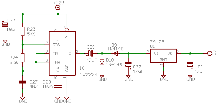

von Thomas K. (tomi14)
Woher bekomme ich jetzt eine negative Versorgungsspannung?
Habe nur +12V zur Verfügung. Die Masse kann ich auch nicht verschieben.

Wenn du einen NE555 hast kannst du es so machen.
Es gibt auch spezielle ICs für so was ICL7660,MAX1044

von Arno H. (arno_h)
Muss der LM nur Strom liefern?
Dann geht auch ein Emitterfolger, siehe Anhang.
Arno
