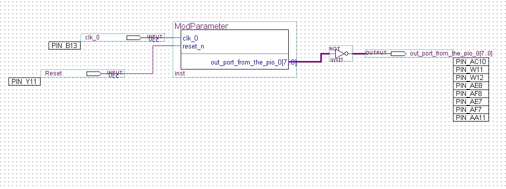

von Alex T. (tutsch)
danke mathias.
Aber irgendwie wills bei mir nicht klappen.
Also ich hab jetzt mein blockschaltbild mal angehängt.
über jtag programm drauf gespielt und den prozessor mit einem
count_binary
standard programm getestet und funktioniert einwandfrei.
jetzt hab ich selber ein neues projekt mit dem nios II ide gemacht und
erstmal build geklickt. danach diese quelldatei geschrieben:
#include "system.h"
int main(void)
    LEDG0=0;
    LEDG1=1;
natürlich gab es beim Kompilieren Fehler. wie genau müsste ich jetzt
vorgehen wenn ich LEDG0 z.b. auf null setzen möchte?
(blockschaltbild im anahng)
von Matze (Gast)
Wie ich sehe heisst deine PIO LED_PIO, sprich du musst diese mit
PIO_LED_BASE ansprecehn, wenn du den Portstate verändern mäöchtest. Bei
deinem Programm wirst du zudem das Problem haben, dass du das Toggeln
der LED's nicht sehen wirst. Das geht leider etwas zu schnell ;-) Klick
mal auf system.h, da findest du dann irgendwo dein PIO Interface. Wie du
siehst steht hinter dem ..._BASE #define nichts anderes als die Adresse,
die du der Komponente im SOPC Builder zugordnet hast.
Gruss, Matze
hi
ok. also ich habe jetzt den port mit LED_PIO_BASE angesprochen. hiermein
programm das nur die erste led des ports aufleuechten lassen soll:
#include "system.h"
int main(void)
   LED_PIO_BASE=1;
    while(1);
    return 0;
Bekomme aber folgende Fehlermeldung
make -s all includes
Compiling main.c...
../main.c: In function `main':
../main.c:9: error: invalid lvalue in assignment
make: *** [obj/main.o] Error 1
Build completed in 20.353 seconds

hi leute,
habe gerade diesen thread hier gefunden! Dieser passt ziemlich genau auf
mein problem das ich zurzeit auch habe. Habe eine ganz ähnliche
Struktur, aus dem angehängten Blockschaltbild könnt ihr entnehmen das
dies dem weiter oben dargestellten recht nahe kommt.
Dieses Struktur habe ich mit der Software Quartus 2 und dem SOPC Builder
erstellt.
Am Ausgang des PIO ist noch ein zusätzliches Nicht Glied geschaltet da
das Entwicklungsboard auf dem ich arbeite (Cyclone II mit EP2C25F672C6N
FPGA) mit negativer Logik arbeitet und die LED's ohne dieses Nicht Glied
quasi immer angeschaltet wären.

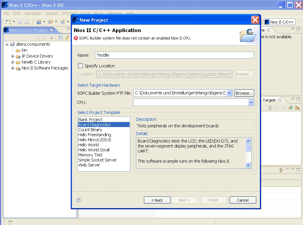

Nun ich wollte mit Nios 2 IDE genau das erstellen, allerdings fehlt mir
wohl was zum "zurechtschnippeln" Was meinst du damit?
Ich habe anbei mal ein Screenshot drangehängt, was meine Problemstellung
verdeutlichen soll.

Das reicht nicht fuer das Nios EDK, um damit ein C/C++ Projekt betreiben
zu koennen brauchts mindestens noch eine NIOS CPU und etwas Speicher.
4KB On-Chip RAM reichen fuer etwas blinke blinke.
Die Fehlermeldung in deinem screenshot sagt uebrigens dasselbe.

Das ist eben der Punkt, im SOPC Builder von diesem Beispiel taucht keine
Nios CPU und kein Ram Speicher auf!!! Daher bin ich davon ausgegangen
das meins dann stimmt...leider fehlt mir die Kenntniss darüber ob das
nicht doch in irgend einem HDL Code drin steht..ich weiß es nicht.
Okay nun gut ich habe jetzt im SOPC Builder noch eine Nios CPU eingefügt
sowie 4 KB Ram Speicher den du erwähnt hattest.
Nachdem ich das nun in mein Schematic File eingebunden und nochmal
kompiliert habe, hat es anschließend funktioniert.
Ich konnte über die "System Console" ganz einfach die LED's ansteuern!
Danke nochmal für deine Hilfe!!
