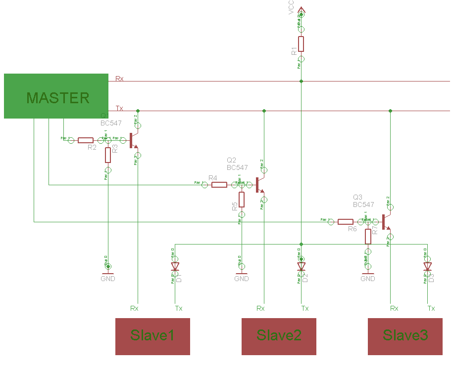

Hi Leute,
mal eine kurze Frage, vielleicht hat das so der eine oder andere schon
mal so gemacht...
Also ich möchte mittels Transistoren jeweils eine der SlaveRx mit dem
MasterTX verbinden und da alle Slaves das selbe senden und nie
gleichzeitig, habe ich die SlaveTx-Leitungen über eine "wired and???"
zusammengefasst. Ist die Ansteuerung über die Transistoren zum
"Verbinden" der MasterTx-Leitung mit einem der SlaveRx-Leitungen so
möglich. Ich könnte auch Multiplexer verwenden, aber da es erstmal nur
maximal 3 Slaves sind, würde ich das gern mit Transistoren
bewerkstelligen. Funktioniert das so prinzipiell?
Vielen Dank und LG
Elko
>MasterTX verbinden
Wozu? das macht man so eigentlich nicht. Man verbindet alle RX Slaves
direkt an den Master TX, damit EMPFANGEN alles Slaves das Gleiche. In
den Daten muss dan halt der jeweilige Slave addressiert werden.
>möglich.

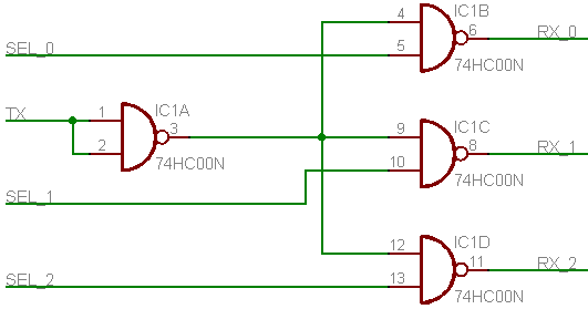

Nicht wirklich. Nimm ein 74HC00, dort sind 4 NAND drin, damit kannst du
das machen. Ein Gatter invertiert deinen Master TX, die drei anderen
arbeiten als DeMux.
Nein.
Bei gesperrtem Transistor floaten die RXD lustig in der Gegend rum.
Wenn schon, dann nimm ein profanes 4-fach OR (74HC32).
Aber üblicher Weise schaltet man alle RXD parallel und nimmt den
adressierten 9-Bit Mode.
Das geht aber nur bei kurzen Leitungslängen (<1m).
Darüber nimm differentielle CAN-Treiber (PCA80C250).
Peter
von Elektrolyt (Gast)
Vielen Dank für die Infos,
meine Slaves senden zwar bei bestimmten Aktionen die selben Strings,
allerdings empfangen sie zumindest bei der Initialisierung
unterschiedliche Dinge, darum kann ich nicht alle SlavesRx´s
zusammenschalten bzw mit dem 9ten bit dann doch... Ich habe jedoch nicht
die Möglichkeit alle Slaves zu konfigurieren. Da ist 8n1 vorgegeben...
Aus dem Grunde wollte ich das multiplexen... Einen passenden Multiplexer
oder den 74hc32 habe ich leider nicht hier, allerdings den 74hc00... wie
läuft das mit den Bausteinen genau?
Danke nochmal an alle
Elko
von Falk B. (falk)
@  Elektrolyt (Gast)
Mal das Datenblatt angesehen? Mal übder die Funktion eines
Demultiplexers nachgedacht?
Demultiplexen
Siehe Anhang.
MFG
Falk
Vielen Dank Falk,
werde das gleich morgen mal ausprobieren. Muss nur noch die slaves
zusammenstricken zum testen. Danke und mal...
gruß Elko
